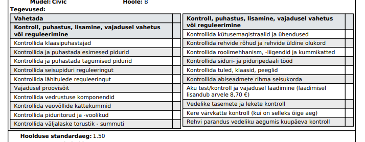

Noh, üldiselt on igal automargil korralise hoolduse sees pikk list erinevatest kontrollikohtadest. Erinevad veidi margiti, kuid üldjoontes sarnased.
All pildi näide Honda B hoolduse check listist.

AMvA kirjutas: 14 Mai, 2025 11:05 All pildi näide Honda B hoolduse check listist.
Ma sain enne aru, et siin räägitakse ikka tõsistest remonttöödest. Ja oma kogemustes rääkisin kah konkreetsete remondi või täiendtööde juhenditest, mitte "hooldusülevaatusinspekteerimistest".
Ma ütleks, et hooldus kvalifitseerub selles kontekstis "ümberautojalutamiseks" (mis vajab ka muidugi pädevust).
