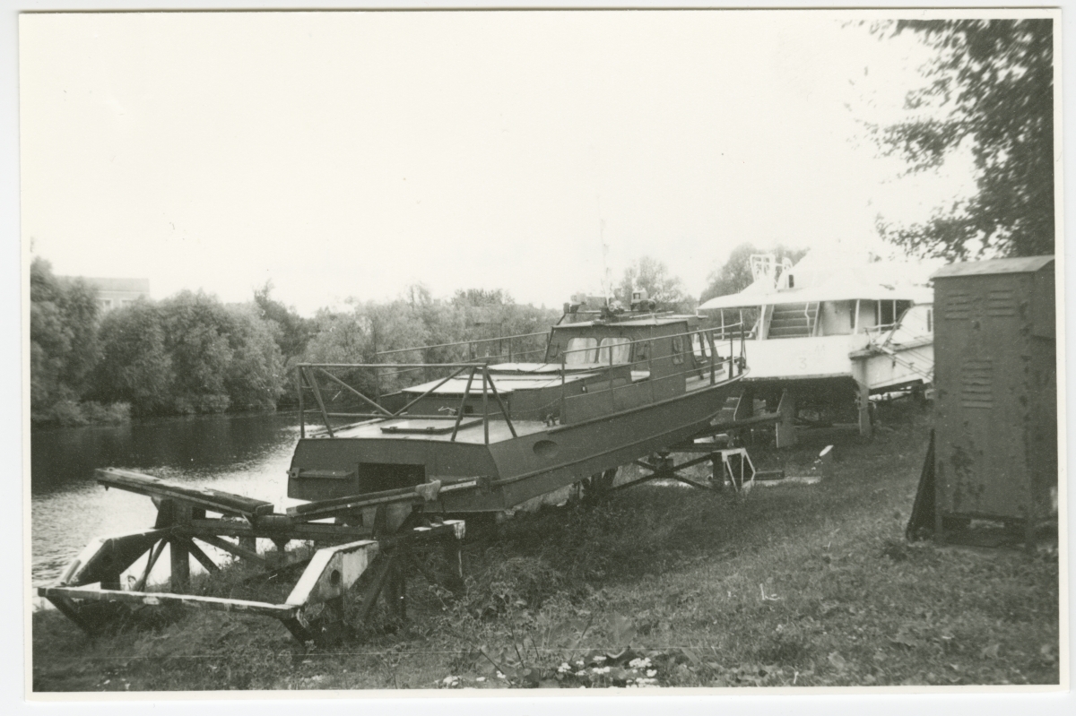

Nagu piltidelt näha, tegeles laev puhkepäeviti inimeste sõidutamisega, praam sappa seotud.
Oli üsna selge, et tegu  mõne endise Tartu väiksema aurikuga ja pärast tuhnimist tuli välja, et osteti Leevakule 1923.a.

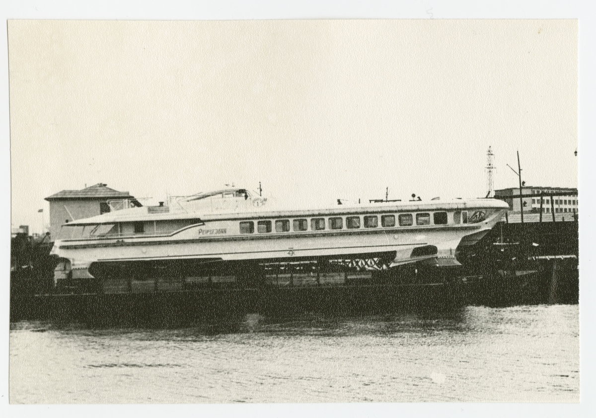

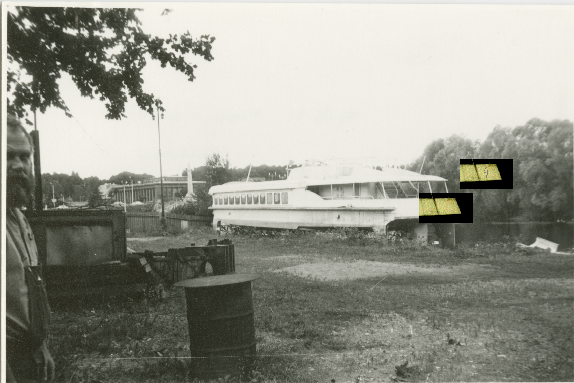

Ja nüüd- ilmsesti tuleb ajalugu „Raketa-1“ koha pealt ümber kirjutada. Oleme olnud lohakad, aga venelased panid tähele, et selle pildi peal on näha ahtris nr 3! Võimalik, et väga hästi järgneval fotol ei paista, aga korraliku suurendusega oli selgesti näha!
http://muis.ee/museaalview/2710086
Minu esimene mõte nende avastuse peale oli see, et äkki ajasid maalrid viimane kord laevu värvides purjus peaga alused segi ja vahetasid 1 ja 3 numbrid kogemata ära. Aga paistab, et mitte.
Sadamamehel oli meeles, et „R-3-l“ oli teistega võrreldes mingisugune konstruktsiooniline erinevus. Ja tulemus olevat olnud selline, et kui nr 1 ja 2 olid Peipsil korraliku lainega sõitnud nagu munakividel (sama asja mainitakse ka Pihkva pool oma Raketade kohta) , siis nr 3 oli liikunud hoopis sujuvamalt ja pehmemalt. Nii et Soome läks päris kindlasti „Raketa- 3M“. Täiesti loogiline- ikkagi viimane Tartus käigus olnud Raketa.
Kuidas seletada „R-1“ tüürilabade kuju muutust? Ju said vanad millalgi viga ja uued, mis pandi, olid teistsuguse kujuga. Ex- sadamatöötaja rääkis mõnest juhusest, mille tõttu „R-2-l“ tuli pärast vinti vahetada.
Aga millal „R-1“ ja „R-3“ oma värvkatet võisid justkui muuta? Kas 1990.a. kevadel või enne 1985.a. suve. Meil siin juba varem rippuvatel Pihkva 1985 ja Piirissaare 1989 piltide peal on pontooni ääres kindlalt üks-sama laev. (katuse peal ninaosas näha üht väikest jubinat, mida teistel polnud) Loogika ütleb, et uut moodi värvimised olid kõige reaalsemad pärast „R-1“ õnnetust 1983.a. Jupikaupa hakkab "Edasis" olnud artikkel meenuma. Laeva rammiti mootoriruumi kohalt, sai korraliku augu ja hakkas vajuma, meeskond suutis ta lähedal olevale madalikule suunata.
Ma ei oska seletada, kuidas värvilahenduste vahetus mul võis kahe silma vahele jääda, aga ... edaspidi viibisin Tartus üsna lühikeste juppide kaupa (1986 Piirissaares-Pihkvas käisin „R-2-ga“) ja kui laevu eemalt vaadata, siis on kõigepealt näha ikkagi värvikatet. Küllalt väikeselt maalitud number ei hakka igast rakursist pealegi üldse silma. Ja kui näed roolikambri küljel või ahtris olevat numbrit, siis ei pööra pisut erinevale värvilahendusele tähelepanu.
Nii et juba märgitud Pihkva ja Piirissaare fotode peal on pea kindlalt „R-1“

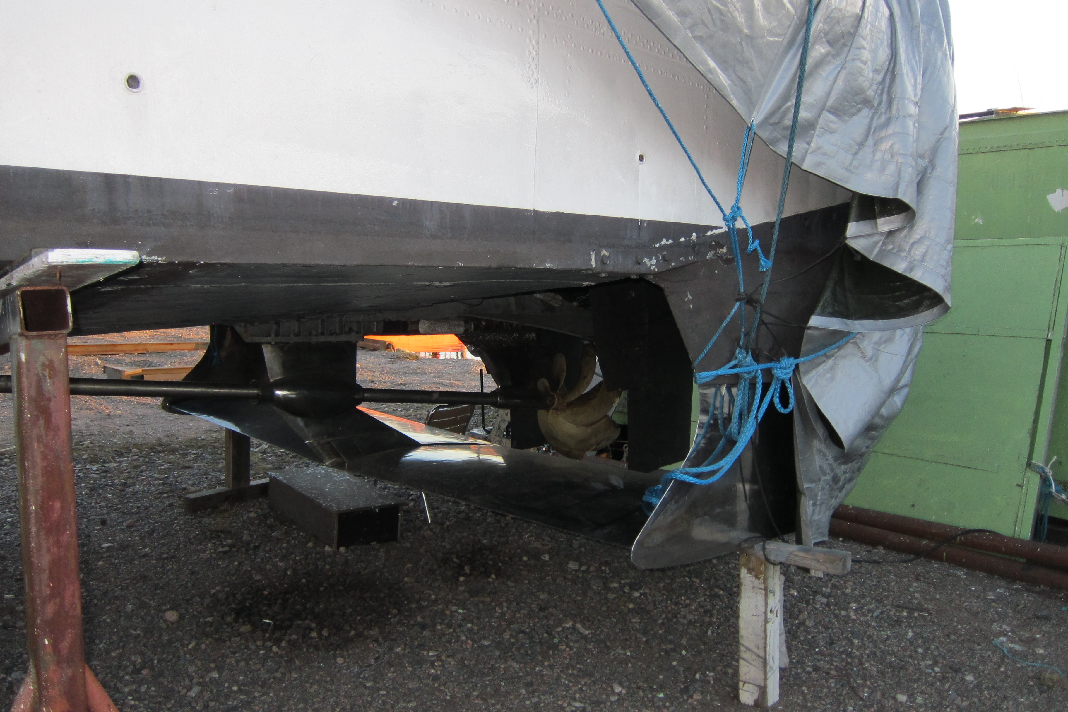

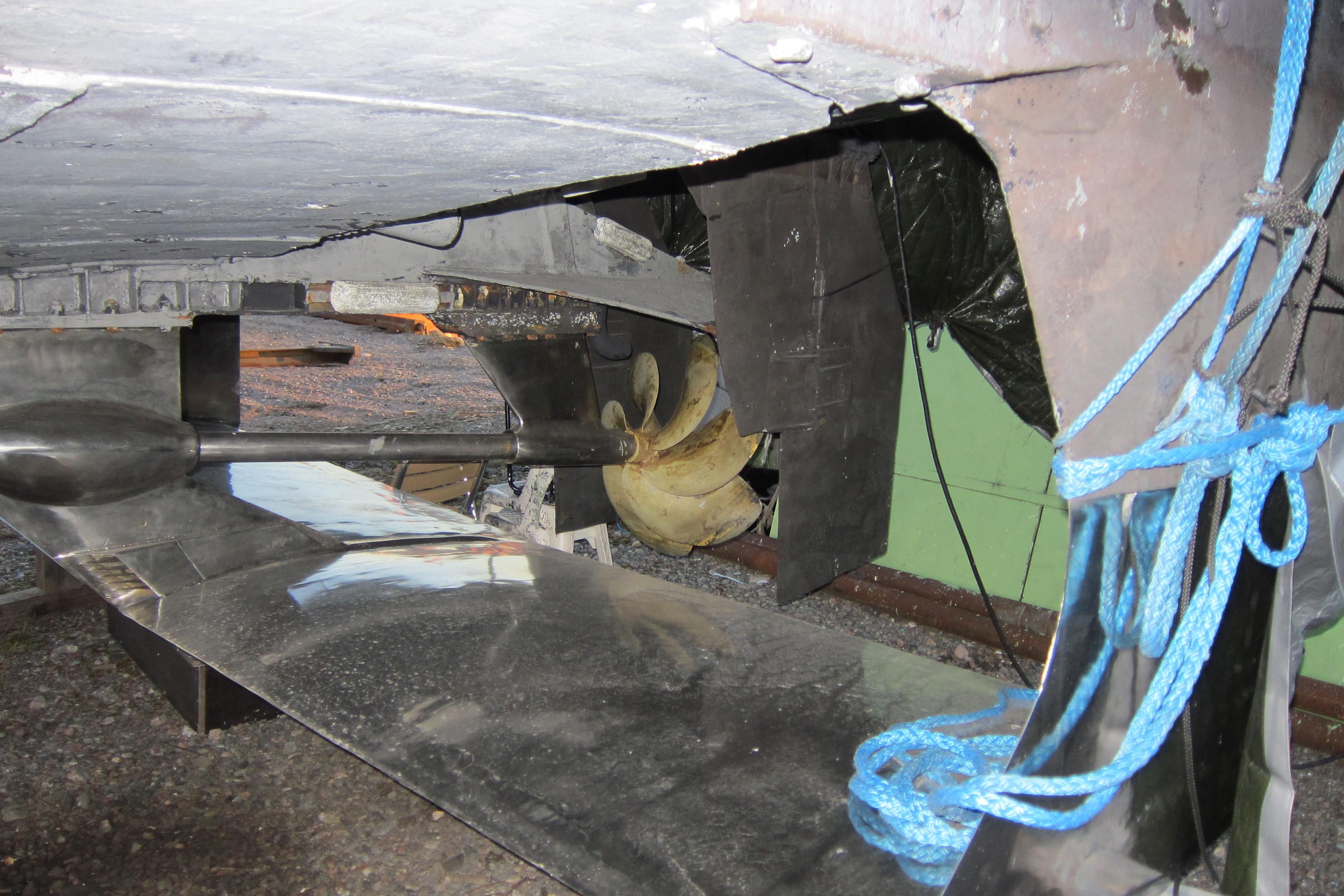

Venemaalt saabusid uued vaated „Rosettast“, riputan kolm neist siia.

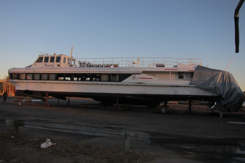

Spkflot.ru siis annab teada, et üks 1963.a. ehitatud Raketa sai nimeks „Taifun“ . Millal ta selleks „Fjodor...“ ümber nimetati, märgitud pole. Üks Ukraina Raketade andmebaas mainib küll „Taifuni“ , aga mitte tema uut nime. Vaatasin, et kes see mees võis olla. Ainuke tõsisem kandidaat tundus olema üks 1975.a. surnud sõjaveteran, päris mitmete ordenitega autasustatud. Nii et uus nimi jäi kohapeal päris lühiajaliseks.
Laeva Ukraina perioodist pildiviited. Teine aken on kõvasti kinni, aknad ka klapiks. Värvilahendus küll hästi ei sobi, aga pärast tiibade Tartus tagasimonteerimist ja ülevärvimist võis saada mis iganes välimuse.
http://113.r.photoshare.ru/01138/00adbd ... dde518.jpg
http://113.r.photoshare.ru/01138/00adbd ... 52ea22.jpg
http://131.r.photoshare.ru/01314/00c894 ... 86a3d8.jpg
http://139.r.photoshare.ru/01393/00d491 ... e6e102.jpg
Mina ei suuda kolmandalt pildilt välja lugeda, kas ta tegelikult oli M-laev või tavaline
EDIT: Tont võtaks, just praegu avastasin, et seesama imelik jubin, mis oli 1985 Pihkva ja 1989.a. Piirissaare piltidel kaipoolsel laeval, oli ka "Fjodori... " katusel samas kohas olemas! Järelikult tehti "R-3" värvikatte muutus alles 1990.a. navigatsiooni eel! Siis pole ime, et seda keegi tähele ei jõudnud panna!

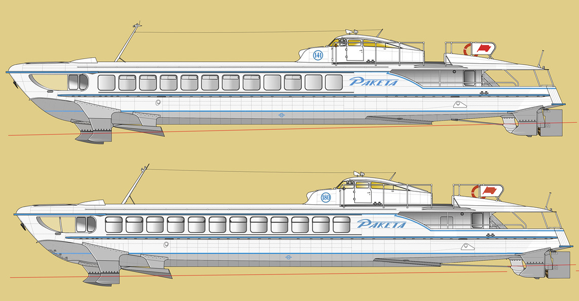

aurik kirjutas: Nüüd saaks meie Raketade eluloo juba üsna kenasti kirja panna. (nagu ka paljude teiste XX sajandi kohalike reisilaevade oma) Ainuke, mis on lõpliku lahenduseta, on see, kas "R-3" oligi algupärane M-laev, mille tagaotsa lihtsalt ümber sätiti või tehti tõesti totaalne perestroika. Aga arvata, et nende käest, kes kindlalt teadsid, ei saa enam küsida :(
Ma usun, et Pegassi noor kapten tõlgendas kunagise "R-1" kapteni sõnu veidi valesti. Hr Heldur Ipsberg võis vabalt öelda, et "üks Raketa ehitati ümber" , aga noormees võis mõista nii, et "Raketa nr üks ehitati ümber"

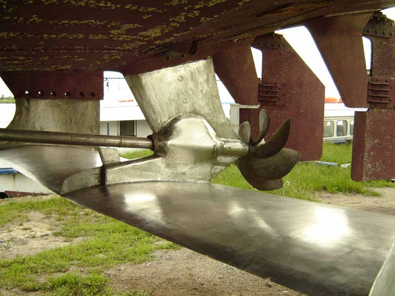

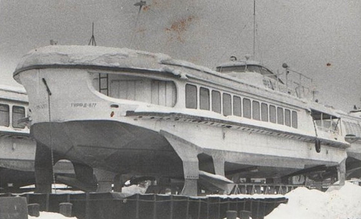

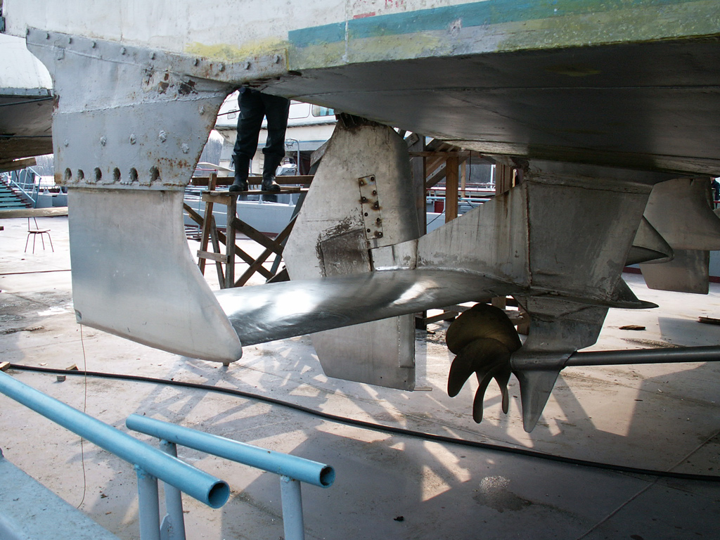

Nende viimase kolme Rosetta pildi järgi ütleks, et kui just veovõlli väljumise kohta korpuses ei muudetud, siis on see kindlasti tehasest juba M mudel. Normaalsüvisega isendi puhul oleks veovõlli nurk oluliselt laugem ning selle väljumise koht korpusest oleks rohkem vööripoolt. Laeva joonise järgi eeldaks veovõlli väljumise nurga ja asukoha muutmine ka mootori liigutamist. Ma pole raketa konstruktsiooniga piisavalt kursis, et isegi arvata kui mastaapne või keerukas selline töö praktikas oleks.
Seega kui Raketa 3 on ikkagi juba tehasest M mudel, siis tekib küsimus mis põhjusel on tüürilabad ikkagi rohkem lähestiku kui teistel laevadel? Nii Raketa 1 kui Raketa 3 on mõlemad 63a laevad.
Kas on võimalik, et "üks Raketa ehitati ümber" võiks tähendada hoopis mingit muud ümberehitust kui normaalsüvisest M mudeliks ehitamist?
Selle mõttekäigu ilmestamiseks lõikusin nominaalsüvisega Raketa 180 külge ülemisest Raketa 141 küljest tagumise osa.

Zoig kirjutas: Nende viimase kolme Rosetta pildi järgi ütleks, et kui just veovõlli väljumise kohta korpuses ei muudetud, siis on see kindlasti tehasest juba M mudel. Normaalsüvisega isendi puhul oleks veovõlli nurk oluliselt laugem ning selle väljumise koht korpusest oleks rohkem vööripoolt. Laeva joonise järgi eeldaks veovõlli väljumise nurga ja asukoha muutmine ka mootori liigutamist. Ma pole raketa konstruktsiooniga piisavalt kursis, et isegi arvata kui mastaapne või keerukas selline töö praktikas oleks.
Mina ka nii tarka tehnikat ei jaga, seda ma ei taibanud küsida, kas veovõll oli olnud küljest võetud, öeldi, et kõik mis kerest eemal. Ma ei oska öelda, kui raske tehniliselt selline ümberehitus võis olla, teada, et valgevenelased sellega juba 60-te alguses hakkama said. Mootorivahetus polnud mingi kunst. Kiirlaevade mootorid ei kestnud pikalt.
Ma olen kunagi joonisel näinud mõlema tüübi pikilõiget, väga suur teadus mootori nihutamime pisut teise asendisse vundamenti kohendades ei saanud olla.
spkflot.ru on muidu olnud üsna usaldusväärne. Ta annab laevale kindlalt põhitüübi ja märgib, et 64 reisijakohta. M-laevadel oli projektijärgsellt 50, aga eranditult kõigil Tartu omadel oli lubatud 56 reisjat. Kõigil oli salongides täpselt selle jagu pehmeid istmeid. Nr 3-l oli tegelikult salongi tagaosas olnud baarilett välja lõhutud ja sinna asemele seina äärde pandud nii kahe meetri laiune diivan.

Karta, et need sellid, kes otsest ümberehitust läbi viisid, on kõik juba läinud. Mingit valgust võiks heita arhiivis jõesadama kaustades tuhnimine, aga kes seda ikka viitsib niisama teha.
EDIT: Uurisin veel seda "Fjodor..." pilti, kus tiivad näha. Segab, et tagapool on sabaga siiapoole üks "Meteor" tüüpi laev, tundub, et just tema tüürilabad(neid oli 2) on edukalt näha. On' s soovmõtlik või mitte, aga ma ei leia kuidagi kahte Raketast väljuvat laba. Ühte keskele võib hea tahtmise korral paremini kujutleda.
spkflot.ru andmetel oli esialgselt peal М50-6 mootor. Niipalju, kui raketade kohta mootoriandmeid on toodud, on see M-laevadel väga erandlik.
aurik
Postitusi: 886
Liitunud: 11 Aug, 2007 14:19
Re: Jõelaevad Emajõel
Postitus Postitas aurik »
Nii, klaar
" Fedir..."
tavalise "Raketa" lahendus
M-aluse standardlahendus
Minu jaoks enam küsimusi pole. Enda arvutis sain "Fedjat" veel suurendada. Muutsin raketaülevaates vajalikud kohad ära.

Täiesti nõus, Rosetta/Raketa-3 peab olema ikkagi tavalisest 340 mudelist 340ME mudeliks ehitatud variant. Kinnitused ja kogu lahendus sünnipärasel 340ME mudelil on hoopis teises kohas. Järelikult sama töö käigus liigutati ka mootorit ja sõukruvi võlli M mudelile sobivamasse kohta. Selle töö teostamiseks oli neil sel hetkel ju lausa 2 laeva kohapeal millelt malli võtta. Tüürilabad tunduvad olema lühemaks lõigatud tavasüvisega isendi omad.

Pole küll siinmail seilanud moskvitchi joonis, kuid vast kasulik ikka.
