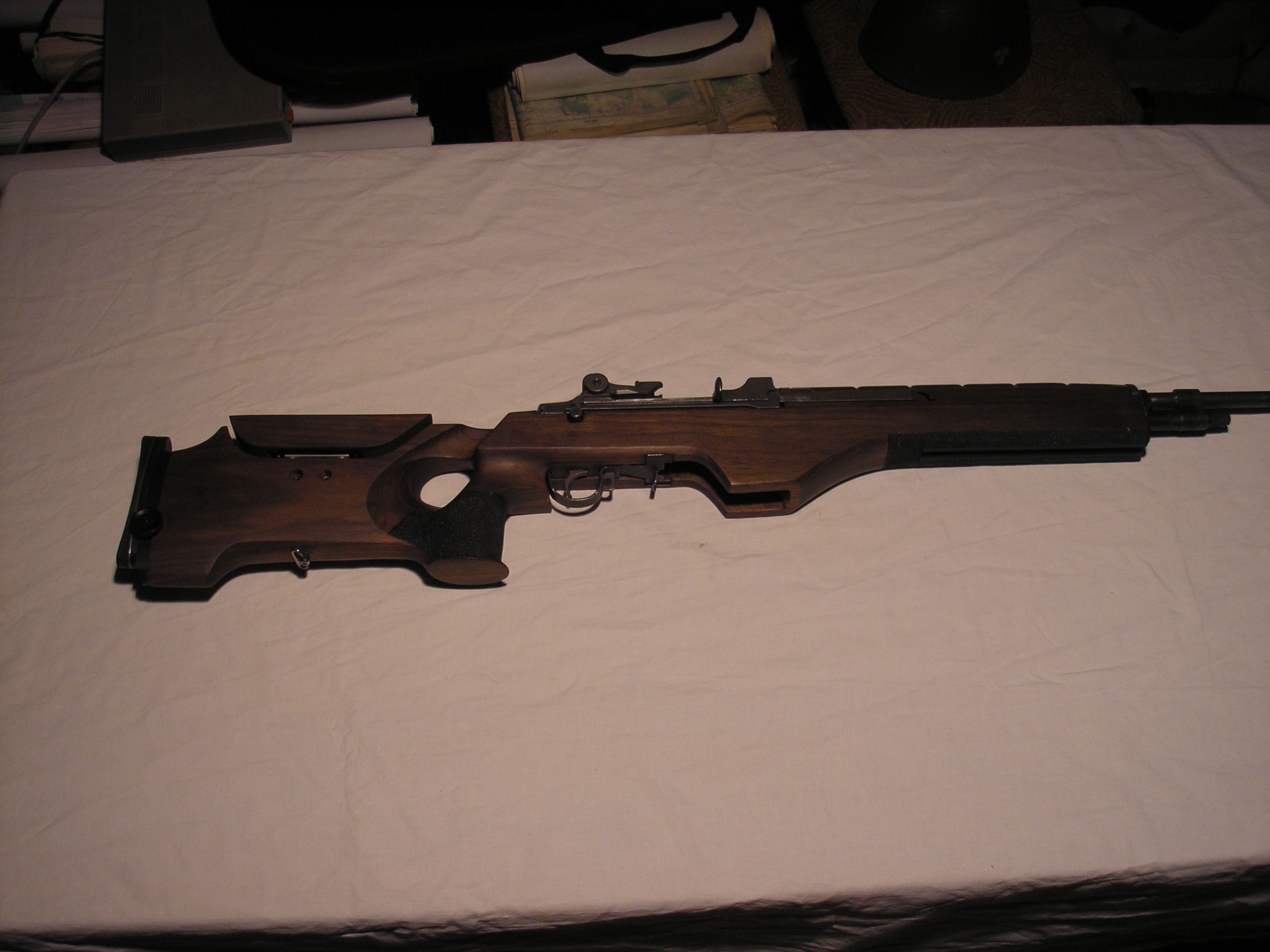

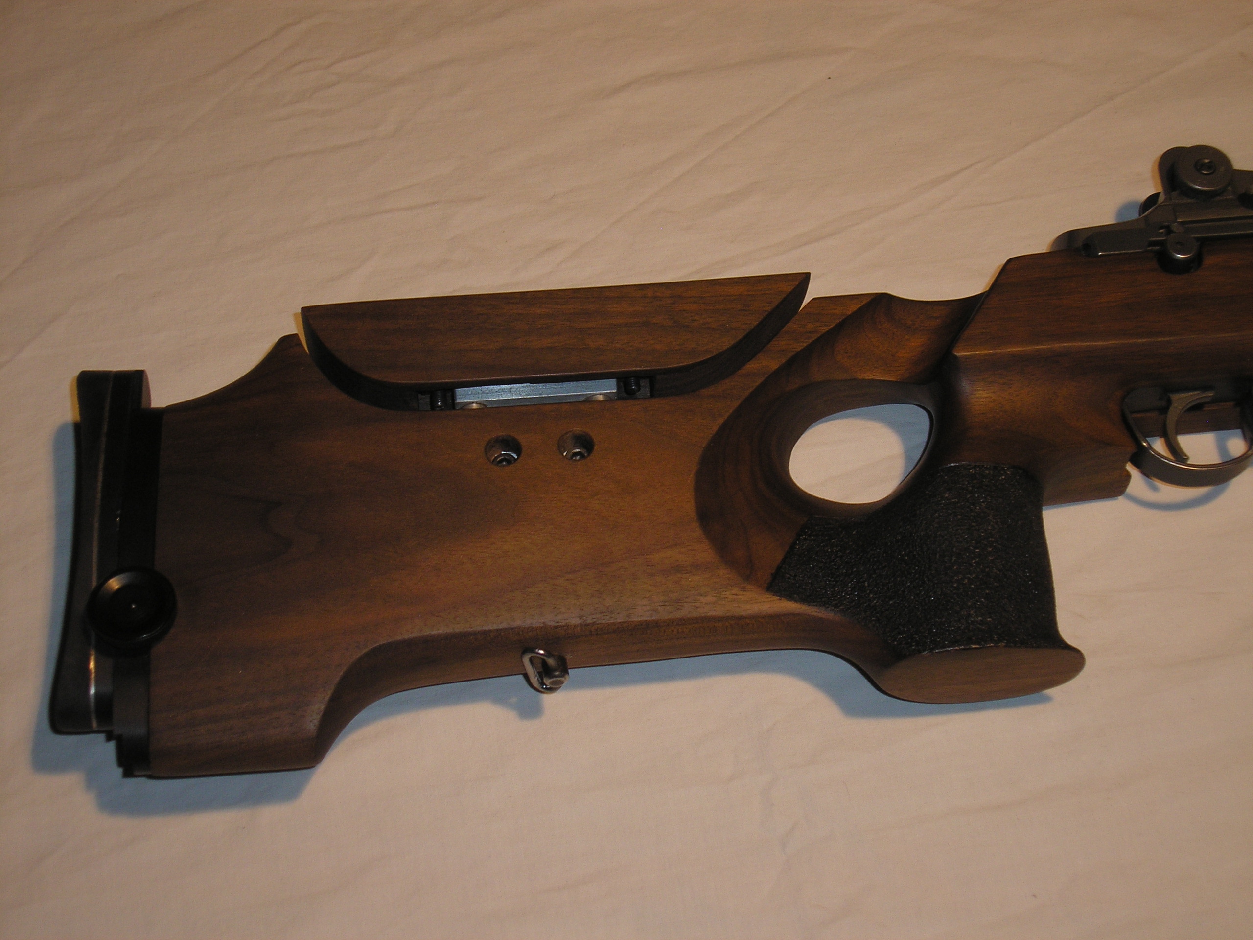

Kas põsepadi liiga taga ei ole? Muidu kaba uus ehitus kordades parem kui vana silma järgi!!!
Mis hargi pikkuse reguleerimisvõimalused on? Just maks pikkus huvitab. Kuidas kokku käib?
Kui Tallinna piires võimalus näppima tulla, pane P.S. Hea meel näha, et asi on vähemalt kuhugi arenenud.

Laad!? Miks laad on samaks jäetud, mis kastist võttes? Ma pean silmas käepidet. Tänapäeval nad juba püstol tüüpi või auguga, mitte Rumcajs multika tüüpi. Hiljuti oli ühel meie foorumi sommil muheda laega vindi pilt üleval. A see ...? Nt. võite jahifoorumist vaadata, milliseid meil mitmel pool tehakse.

Kurb vaadata neid "riiklikul "tasemel "prototüüpe" !Kas need "arendajad"ka ise
relva käes on hoidnud ,rääkimata erinevates tingimustes selle kasutamisest.
Mõned pildid "maavillasest" arendusest.

Pildil olev prototüüp on tehtud mulle sobiv, koos paljude reguleerimis võimalustega.Optika kiirkinnitus annab võimaluse reguleerida sissevaatamis kaugust,vastavalt riietusele ja laskja anatoomiliste iseärasustele.Samamoodi ka põsetugi,lae pikkus ja õlaplaat( on võimalus teha ka pikem põsetugi kui on selleks vajadus).Harkjalg käib kokku lae alla segamata relva kinnihoidmist.
Muidugi kõik vajalikud mõõdud oleks vaja välja töödata koostöös täpsuslaskuritega.
KABA:muidugi on oskus ja võimalus teha kaasaegne ,kuid milleks?Lasketiirus eputamiseks või ehk kollektsiooni mõttes relvakappi(seal on teisigi häid asju) .Kuna HUVI(raha)puudub, siis ei taha oma aega ja raha kulutada prototüübi arendamiseks. :wall:

See on su enda aretis ja su enda M14? Siis küll. Hetkeks ma juba arvasin, et tegemist 10. aastase aretuse viljaga ja versioon 3.. Siis oleks küll nukker. Reeglina ei tehta viisakaid laade lasketiirus eputamiseks vaid juhindutakse muudest motiividest.

Tegelik eesmärk oli arendada optika kinnitus mille peale võib kindel olla.
Kaba reguleerimis võimalus on tehtud selleks et oleks võimalik eeltoodut testida.
Idee eestis optika kinnitust arendada ,kuna välismaised ei õigusta tuli siiski Eesti Kaitseväest.
Kuna ma tegelen relvaremondiga ja valmistan ka optika kinnitusi siis küsiti et kas ma suudan seda teha.Võtsin asja käsile ja nii valmiski M14 optika kinnitus: made in estonia.
Selle väljatöötamisel lähtusin ma ;kinnitus peab olema lihtne.peab olema võimalus reguleerida telgjoones.võimalus sihik eemaldada(rännakutel hoida sihikut kotis et mitte teda vigastada ja petta ära vaenlase snaipreid)ja paigaldada uuesti 0-punkti muutmata.Katsetused on näidanud,et se idee toimib.See oleks üks osa uue M 14 TP3 arendusest.Et asjaga edasi minna peaks siiski Eesti Kaitsevägi õla alla panema.Siiani tehtud arendus on siiski minu enda rahakotti peal.

Täiendan meistrit - riik ei luba riigirelvade kabadesse auke juurde teha ning see mõjutab tehnilist lahendust, Nordarmi andmetel oli igavene häda saada plastikkabasse needki seal hetkel olevad põsetõe kinnitusaugud, just lubamise seisukohast.
Lisaks, nagu ka TIKS teab - harkjalga ei ole hea panna raua külge ning sisuliselt ei olegi sellega vaja rohkem vaeva näha. Piisaks täiesti, kui saaks Harrise-tüüpi jalga laesääer alla pista läbi seal oleva ava.
Muidumehe kaba, mida ka oma silmaga nähtud, sobib tiiru ja sportlaskmiseks. Taktikaliseks kasutamiseks on see liiga raske. originaalkaba on väikeste täiendustega piisavalt hea.

TIKS - pösetoe lahenduseks (puitkaba puhul) vöta malli Galil Sniperilt. Lihtne, odav teha (CNC vöi kopeerpink) ja pommikindel.
