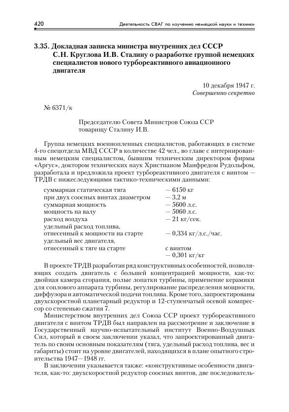

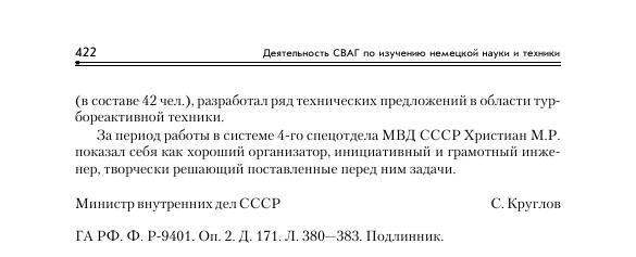

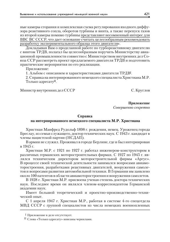

Деятельность Управления СВАГ по изучению достижений немецкой науки и техники в Советской зоне оккупации Германии, 1945-1949
Отв. ред. и автор вступительной статьи В.В.Захаров; сост. В.В. Захаров, О.В. Лавинская, Д.Н. Нохотович; при участии Е.В. Полторацкой. - М.: РОССПЭН, 2006.
http://www.statearchive.ru/424
toomas tyrk
Site Admin
Postitusi: 5711
Liitunud: 16 Dets, 2003 11:32
Re: Vene lennukimootoriehituse eripära
See Andruse postitatud paber on ka üks huvitav dokument, ja hetkel ma näiteks selle "Nemecki sled" raamatu järgi ei suutnudki seda meeskonda "üles leida".
Aga panen siis selle saksa teema lõpetuseks ka ühe väiksema ülevaate, mis uurimisasutusi Sobolev, D.A. raamatu "Nemecki sled v istorii sovetskoi aviacii" venelased Saksamaalt veel omale koju tõid.

Siiski-siiski. Leidsin üles ka selle kadunud Hristiani. Tegemist ei olnud mitte Saksamaalt toodud grupiga, vaid saksa sõjavangide seast väljaotsitud tehnilistest spetsialistidest koostatud grupi juhiga.
NKVD skriinis ka sõjavangilaagreid ning sortis sealt välja tehnilisi spetsialiste, kokku oli 1946. a. keskpaigaks selliselt välja otsitud ligi 1600 spetsialisti. Hristiani (või Christiani) määrati ühe sellistest meestest koostatud grupi juhiks, mis saadeti tööle Rõbinskis avatud uues tehases nr. 36. Teatavasti tegutses Rõbinskis varem tehas nr 26, mis evakueeriti sõja ajal Ufaasse. Peale sõda avati Rõbinskis samas asukohas (ning osaliselt samades hoonetes) tehas nr 36. Sisseseade uue tehase jaoks rekvireeriti Saksamaalt.
Selle tehase juurde see Hristiani grupp siis tööle pandi. Lisaks saksa sõjavangide hulgast leitud spetsidele palgati sinna ka venelasi. Esimese tööna pidid nad konstrueerima ning ehitama turboreaktiivmootori TRD-7B (tõmbejõuga 3000 kg). See turbopropellermootor (millest eespool dokumendis juttu) oli vist enam-vähem nende oma initsiatiivil tehtud asi. Kuid 1948. a. keskel pandi kogu nende OKB 36-2 kinni ning Hristiani ning veel mõned sakslased saadeti hoopis tehasesse nr 16 (mis mäletatavasti tootis sel ajal BMW 003 mootoreid RD-20 nime all). Seal pidi ta selle turbopropellermootori lõpuni viima, kuid seal tal ka pikka pidu ei olnud - kuna Kuibõševis edenes töö paremini, siis saadeti 1950. a. algul Hristiani grupp ka Kuibõševi ning liideti seal projekti 022 kallal töötanud grupiga.
Ja et i-del oleks kõik täpid peal - see Dessau diiselmootorite ehitajate grupp pidi tehases nr 500 seeriasse juurutama 24-silindrilise Jumo224 diisli. Aga jõudis vaid projekti GOSTI standarditele vastavaks ümber projekteerida, ka vene materjalidele ümber arvestada. Siis leiti, et nende teeneid pole ikka vaja ning saadeti samuti Kuibõševi.
