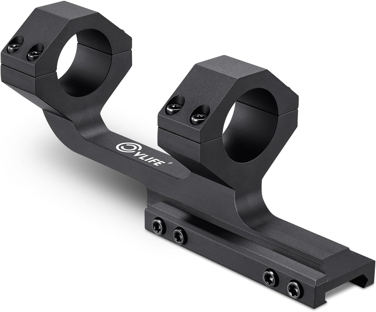

Picatinni ise küll süüdi pole, standard kinnitus ka poltlukk snaipripüssidel. Meie Rahede üks suur eelis ongi see terves ulatuses ühes tükis relss, saab terves ulatuses normaalseid kinnitusi kasutada, ei pea sellistega vaeva nägemaSee, et relvad nulli ei pea ("sihikud logisevad") paistab vist olevat picatinny kinnitusega relvade probleem (ebapiisava tugevusega alus).

30 cm mööda 300 m pealt on ikka väga palju.
Kulumata, korralikult normaaljooksule seatud, 4x optika ja kaksjalaga AK4-st on võimalik üsna kindlalt tabada 500 m kauguselt A4 paberilehte. Ja selleks ei ole profisnaiprit tarvis.
Seda R20TL püssi pidi kutsutama rahva hulgas "ebatäpsusrelv". Kuna selle relva disain ise soodustab täpsust (gaasisüsteemi väike mõju kuuli lennu alguses, kerge kaal), siis probleem saab olla 2-s asjas
1. sihik ei pea nulli - kas sihik ise kehva või on kinnitus ebakindel
2. vintraud ebakvaliteetne
Seda ma võin omadest kogemustest öelda, et jahikasutuseks mõeldud optika, kinnitatud AG3 picatinny liistule, läheb 1 kliki võrra paigast ära ühe õppusepäevaga, eriliselt trööpamata. Just vasakule-paremale läheb, mitte üles-alla - ehk mis viib mõtte sellele, et see picatinny kinnitus konkreetsel relval on jama, mitte kinnituse tüüp, aga selle teostus, mis arvestab pigem laskuri punatäpiga, mitte 4x optikaga (kus täpsuse nõuded on palju suuremad). Ja Galilil see niiväga probleem polnud seepärast, et tal on optika kinnitus lukukoja külge, mis on palju tugevam (vähemalt meie TL-d väitsid, et hea püss oli selles mõttes).

Kui palud inimestel demonstreerida, kuidas nad sihikut picatinnyle kinnitavad, siis vähemalt 1-l juhul 2-st tehakse seda valesti. Nüüd vist õpetatakse isegi ajateenijatele elementaarseid põhitõdesid, Kaitseliitu pole teadmised vist jõudnud veel.
