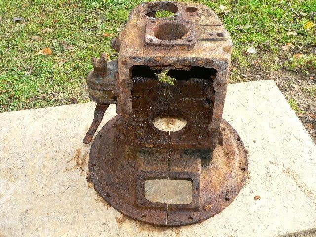

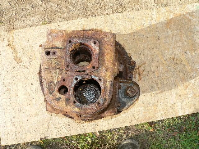

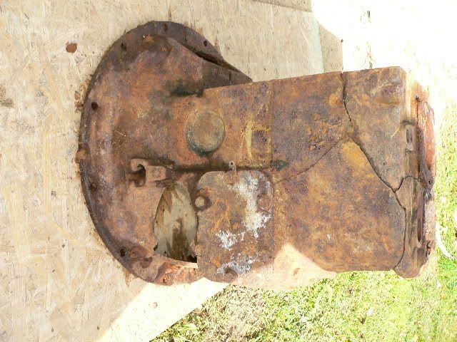

Käigukasti korpus
Postitus Postitas varing »
Kas keegi teab millele võis kuuluda selline kast? Värvus olnud rohekas-kollane,poldipead 15mm võtmele.
Huvitatud peaaegu kõigest militaarsest!
Aspelund
Postitusi: 1217
Liitunud: 04 Mai, 2005 10:45
Postitus Postitas Aspelund »
Tundub olevat ZIS-5. Võrdle sellega: http://www.egorov.msk.ru/rus/auto/4/83.html

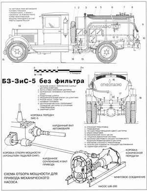

varing
Postitusi: 576
Liitunud: 26 Mai, 2007 13:09
Ainus variant,mille leidsin on kütuseveok,millel väljavõte pumba jaoks.
siin küll teisel küljel :roll:
JS
Postitusi: 106
Liitunud: 03 Jaan, 2005 14:45
Asukoht: Tartumaa
Postitus Postitas JS »
Oletuste tasandil pakuks veel tuletõrje varianti(veepumba ringiajamiseks)
