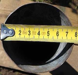

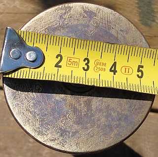

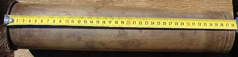

Sooviks kamraadide abil saada targemaks alljärgnevate hülsside osas.

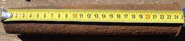

1.Roostes tongiga
Pea läbimõõt 89, tagumine ots 78, pikkus 385
PiltPilt

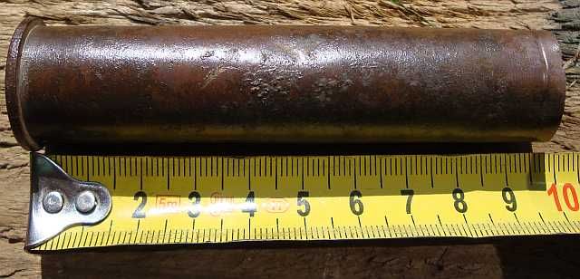

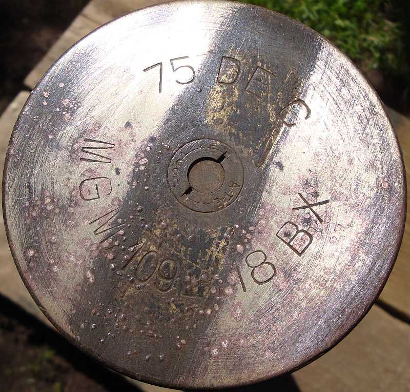

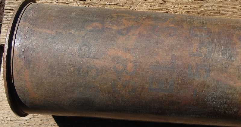

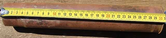

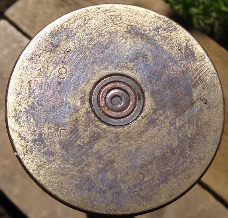

2.Musta triibuga
Pea läbimõõt 86, tagumine ots 72, pikkus 349
Kestalt võib tõenäoliselt lugeda:585 BSP.D.I.5 / 21.38 SM / 9 EL 3 S / V-550

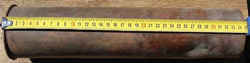

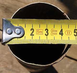

3.Roostes kest halja tongiga
Pea läbimõõt 50, tagumine ots 36, pikkus 249
PiltPilt

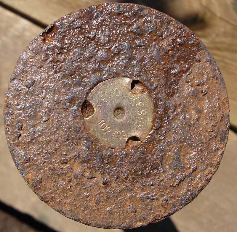

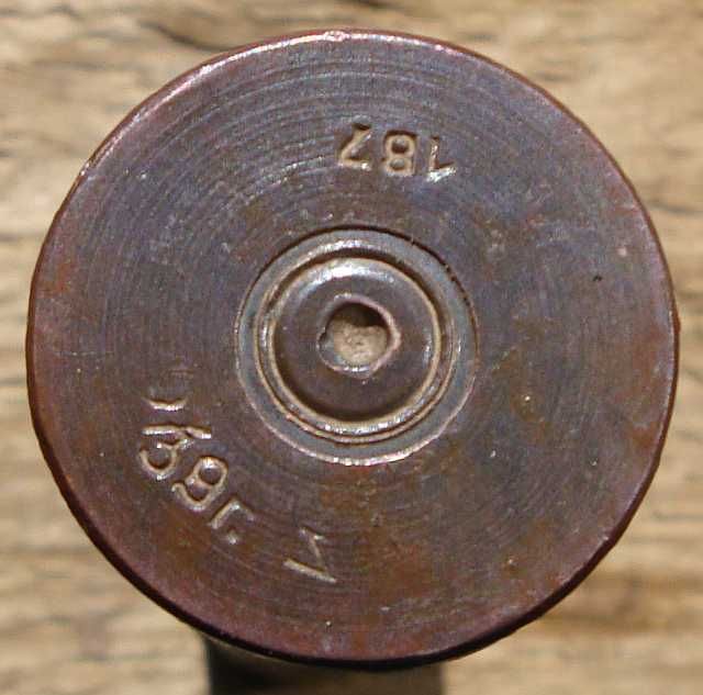

4. Venelane-1
PiltPilt

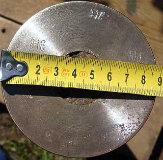

5. Venelane-2
Pea läbimõõt 25, tagumine ots 29, pikkus 98

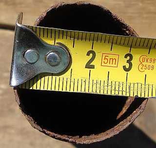

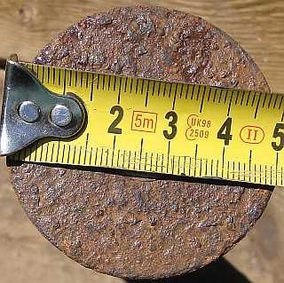

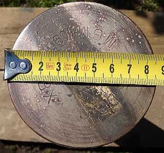

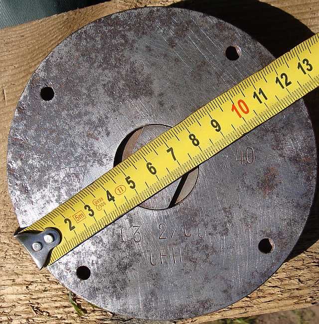

6. Mingi hülsi pea
Viimati muutis Horst, 24 Mai, 2009 22:25, muudetud 1 kord kokku.
Me kõik oleme võhikud, ainult erinevates valdkondades.
desert eagle
Postitusi: 1086
Liitunud: 02 Nov, 2005 16:56
Asukoht: tartu
Teine kest peaks olema prantsuse 75 mm kahuri oma.Kolmas siis PAK 36 ja kuuenda pildi kesta jäänus siis LFH 18(saksa kerge 105mm välihaubits).

desert eagle kirjutas:Teine kest peaks olema prantsuse 75 mm kahuri oma.Kolmas siis PAK 36 ja kuuenda pildi kesta jäänus siis LFH 18(saksa kerge 105mm välihaubits).
Tänud! Kes neid prantslasi kasutas? Sakslased trofeena?
desert eagle
Postitusi: 1086
Asukoht: tartu
Sakslased trofee relvana jah.
toomas tyrk
Site Admin
Postitusi: 5717
Liitunud: 16 Dets, 2003 11:32
Ka eestlased sakslaste trofeedena :wink:
Piirikaitse rügementide suurtükiüksused kasutasid samuti 75 mm prantslasi.
EOD
Postitusi: 4694
Liitunud: 12 Jaan, 2006 15:57
Postitus Postitas EOD »
5. Nõukogude pardakahuri ŠVAK hülss 20x99R;
4. Nõukogude tanki- ja tankitõrjekahuri hülss 45 x 310R;
3. Saksa tanki- ja tankitõrjekahuri hülss 37 x 249R:
1. Nõukogude tanki- ja välisuurtüki hülss 76.2 x 385R

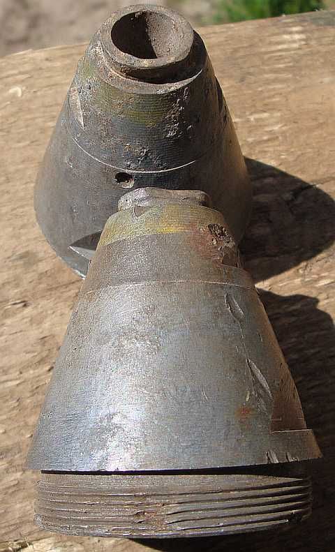

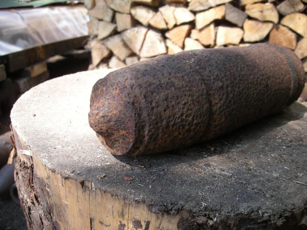

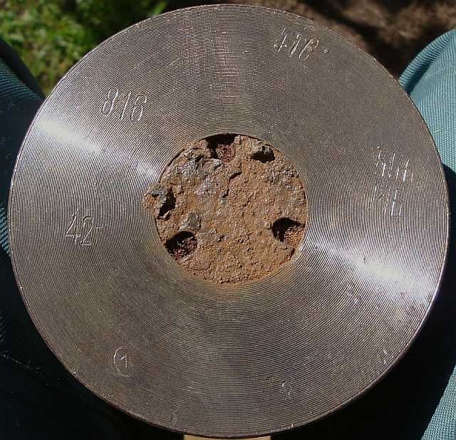

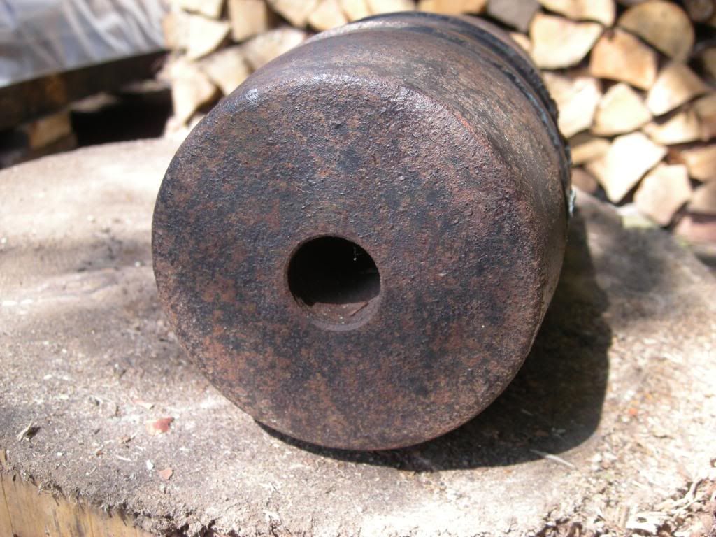

Maakodu kevadkoristuse käigus tulid välja sellised mürsud. Küsiks teadjamatelt, et millega tegu ja kas on ohtlikud.
Mõõdud: pikkus 42 cm ja põhja lõbimõõt 13 cm (ei pruugi päris täpne olla, kuna natuke deformeerinud) Mis ime läbi talt selline tükk on välja tulnud. Seest on tühi.
Põhja alt.
Teine mürsk. Mõõdud: pikkus 29 cm ja läbimõõt põhja juurest 9 cm ja keskelt 10 cm.
Põhja alt.
Otsast
Jumal lõi inimese aga mr. Colt tegi nad kõik võrdseks:
EOD
Postitusi: 4694
Natuke liiga väsinud, et täpselt tuvastama hakata, kuid esimene kas soomustläbistav või betooniläbistav, teine soomustläbistav või praktiline, leitud on need ilmselt lahingumoona hävitusplatsilt.
Esimene rauast läbi käimata, kontaktlaeng hävitamiseks paigaldatud põhjasütiku vastu. Lõhkelaeng vist plahvatuslikult (deflagratsioon) välja põlenud. Lahingumoona hävitajad on teinud korraliku töö - võimalikult väike pauk ja mürsk ohutu.
Teisel paistab lõhkelaeng olevat paigaldatud ballistilise koonuse vastu, mistõttu toimis kumulatiivefekt. Mispärast laeng sinna paigaldati, ei oska põhjendada. Arvatavasti saadi aru, et ohutu mürsk, kuid aruandlusse tuli märkida, et hävitatud ja seega pidi mingi "paugu" tegema. :roll:

Tänud, asjad siis ohutud. Aga mis relv võis seda esimest moona kasutada, mingi rannakaitsesuurtükk?
