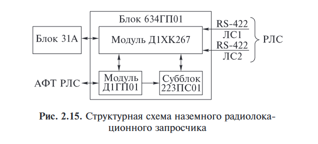

Tegemist siis aastast 2020 pärit materialidega oma-võõras tuvastussüsteemi "Parool" kohta izdelje 72B6 (Pantsir) näitel:
Pantsiiri Parooli plokkskeeem.png (36.27 KiB) Vaadatud 1473 korda

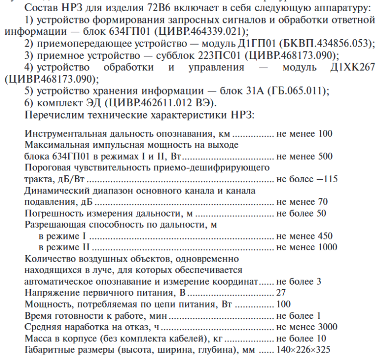

Nüüd järgmisel pildil selle süsteemi kohta avaldatud tehniline info:
Loomulikult pole see veel kõik ja mul on "ära tõmmatud" veel mitu-mitu lehekülge sellest õppematerialiplokist (st. ca kogu 200 lehekülge seda Pantsiri õppemateriali). Aga kõike pole kah mõtet mul hakata siia üles riputama, nagunii lugema seda enamus ei jõuaks. Noorem põlvkond ei oska enam slaavi tähtigi, ammugist siis teksti ennast lugeda, ja kes keelt mõikab, need ei pruugi jälle asjast üldsegi aimu ega ülevaadet saada, kuna ei ole lihtsalt sellise asja ja sellise keelega kokku puutunudki. Piirdun lühitõlke ja lühiülevaatega. Kui vaja ja huvi on, siis saab ju ka alati teha täpsema tekstitõlke, või põhjalikuma tekstianalüüsi.
Info siis üldhariv ja loomulikult ikka ka selle jaoks, et kui kellelgi peaks olema asja selle masina juurde, siis teab vähemalt milline plokk stoikast maha kruvida ja kaasa haarata, sest see peaks olema kõikide tõsisemate luureteenistuste jaoks üks enam huvi pakkuv plokk selles masinas. :twisted: Et keegi oma väikese rumala peaga ei arvaks ja ei levitaks ei siin ega kuskil mujal sellist jutt stiilis "a mis seda vene(vana)rauda ikka vahtida...." Pean silmas just venearmee isendit, sest mujale eksporti minnes on selle ploki koht lihtsalt tühi.

Süsteem põhineb kahel plokil
Kogu signaaliedastuse, vastuvõtu ja töötluse osa plokk ise on siis izdelje 634ГП01 (ЦИВР.464339.021), saatja-vastuvõtja on модуль Д1ГП01 (БКВП.434856.053), vastuvõtja субблок 223ПС01 (ЦИВР.468173.090) ja signaalitöötluseks siis vastavalt модуль Д1ХК267 (ЦИВР.468173.090).
Teine plokk on устройство хранения информации — блок 31А (ГБ.065.011). Nagu juba siitki näha on, siis selle ploki kohta pole mingit muud infot. Ka mitte pole õppematerialis aavaldatud selle asukohtagi. Ja nagu näete ka ise, siis selle ploki initsiaalidki on vastavad- ГБ. Rohkem pole vist vaja rääkida... Ainult nii palju, et tundub, et tegemist on iseseisva plokiga, mis millegi muuga kuskile ühenduses ei ole. Mitte mingit infot selle ploki kaasatuse kohta,või tema andmevahetuse kohta kaughalduse saatjate-vastuvõtjate kaudu vmt ei ole. Kas neid on, või ei ole, isegi seda ei ole võimalik öelda. Näha neid igaljuhul tehnilises kirjanduses ei ole.
Üldjutt on siis lihtne ja ka loogiline: Andmetöötleja saab info objektist ükskõik millise sisendi alusel. Andmetöötleja saab operaatorilt käsu (või ka siis iseseisvalt automaatselt) sooritada päring. Küsib moodul31A-lt info, saadud vastuse (koodipäringu) šifreerib ja suunab selle ploki väljundisse, kust see liigub antennisüsteemi. Sealt tuleb tagasi info, see töödeldakse mõlemas vastuvõtumoodulis ja suunatakse siis edasi signaalitöötlusmoodulisse dešifreerimisele. Kus siis toimub vastuse analüüs ja/või võrdlemine 31A moodulist pärit ette nähtud vastusega ja selle alusel väljastatakse keskarvutisse saadud tulem.
Töörežiimid: esimene aste on lihtne päring. Toimub ühekordne koodipäring. Asi võibki sellega piirduda. Aga võib ka mitte. Teise taseme päring on pidev juba andmepakettidega biitimine. Ja seda tehakse juhuslikkuse gneraatori abil. Moodul 31A küsib nüüd juba vastust koodidereale, st koostab ise suvalises järjekorras rea ja küsib siis vastuseid. Koostab neist paketi ja küsib vastust paketina selle sees olevale koodireale, ja nii jooksvalt. Vastus peab tulema ettenähtud aja jooksul. Ei pea vist selgitama, et niimoodi välistatakse teeseldud ja või juhuslikud klappimised.

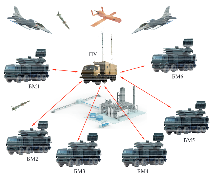

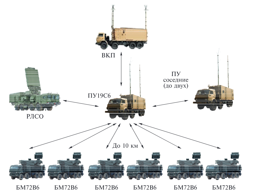

Vaatleme veel Pantsiri. Ja uurime erinevaid töörežiime.
A-st ja B-st pole enam vaja hakata, kel teadmistes lünk, siis palun lugege järjele saamiseks minu postitusi siin teemas kõige kergemini vaadeldavat ja algteadmiste omandamiseks kõige sobivamat ZRK Osa-d selgitavaid kirjeldusi.
Esimene on kõige lihtsam, täiesti iseseisev autonoomne töö üksiku zrk-na:
Pantsir üksi, autonoomne töö.png (188.93 KiB) Vaadatud 928 korda
Nüüd teine, ikka veel iseseisev versioon töötamaks zrk-dest moodustatud zrb-na ilma komandopunktita:
Pantsirid isekeskis omavahel juhtijaga võrgus.png (309.23 KiB) Vaadatud 928 korda
Nüüd edasi juba töö komandopunkti alluvuses zrb-na:
Pantsirid oma komandopunktiga võrgus.png (306.76 KiB) Vaadatud 928 korda
Edasi tuleb juba töö suures PVO võrgus, mille pilt järgmises postituses
Juhtija ülesandel on võimalik jagada töö masinate vahel erinevateks vaatlussektoriteks nii asimuudi, kui ka kõrguse ja samas seeläbi ka kauguse suhtes. St erinevate ringradari tööfunktsioonide abil on võimalik igal masinal eraldi valida vaatlusrežiim.
Side masinate vahel:
ZRK-ZRK: andmeside kuni 5km, häälside kuni 10km (БМ–БМ)
ZRK-KP: andmeside kuni 10km, häälside kuni 20km (БМ–ПУ)
ZRK-TZM-ka ja muud tehnoabimasinad: häälside kuni 20 km (БМ–ТЗМ)
NB! Masinate vahel on võimekus ka fiiberoptilise kaabliga andmesideks.
Masinatel istuvad peal "mustad kastid", millest pärast on võimalik töö üle kontrollida.

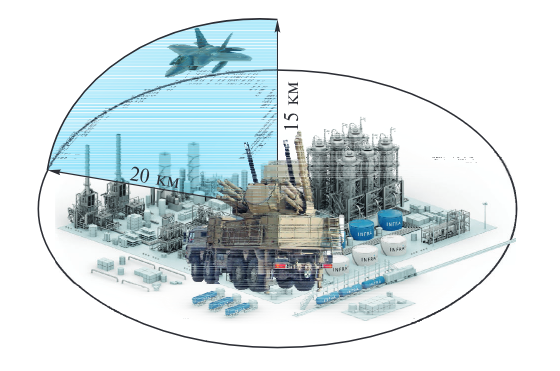

Ja nüüd siis veel ka töö suures PVO-võrgus.
Nüüd siis 6 ZRK-d moodustavad ZRB, mis omakorda üle oma komandirski koos teise ZRB-ga saab moodustada kokku nende poolt juhitavate 12-ZRK-ga juba omakorda ZRD, mille koosseisus on kaks ZRB-d. On võimekus kaasata erinevaid võrguvõimekusega ringvaatlus- ja tuvastus, ja ka sektorvaatlus- ja arvestusvõimekusega RLS-e. Pildile on pandud S-300-400 koosesisus töötava võrguvõimekusega isend, mida oleme ka vastavas teemas käsitlenud. Täiendava Reduti-laadse saatja-vastuvõtja abil on olemas ka võimekus suhelda omakorda kõrgemate otsustajatega ca kuni 40km ja seda nii andmeside kui hääljuhtimise jaoks. Kuskil olen ka juba rääkinud, et vaherepiiteritega on võimalik seda 40 km ka tõsta.
Tehnilisemat juttu koos töösektorite ja muu taolise kirjeldamisega võime jätkata järgmistes postitustes, kui huvi on.

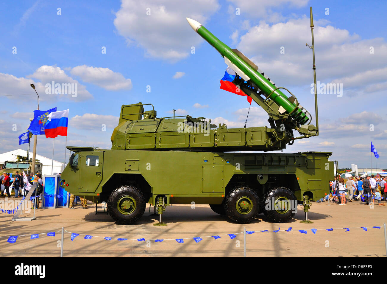

Ka Buk-i on tehtud plekk-karbi & kergemale ratashaagisele versioone. Nn tänavakõlbulikum ja kergemale maastikule kah lisaks tehtud võrreldes lintsoomusšassiide versioonidega. Ja sellisega on omal ajal MAKS-ist alates kuni Tšiili ja Indoneesia ja Malaisia ja India ja krst mis relvamessidel ära käidud. Nii vene enda, kui ka valgevene ratasšassiidel. Lisaks oli seal veel kaasatud Ukraina päritolu 80K6M ringseireradar 8*8 tänava-Maz-i raami peal(olen siia varem sellest ka pildi pannud). Nii, et vene sisu, valgevene raamid ja rattad ja Ukraina ringradar: ühisettevõte "Volat". (aga on olnud ka vene enda omad ratastel versioonid)
