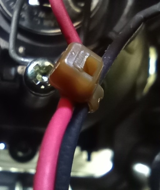

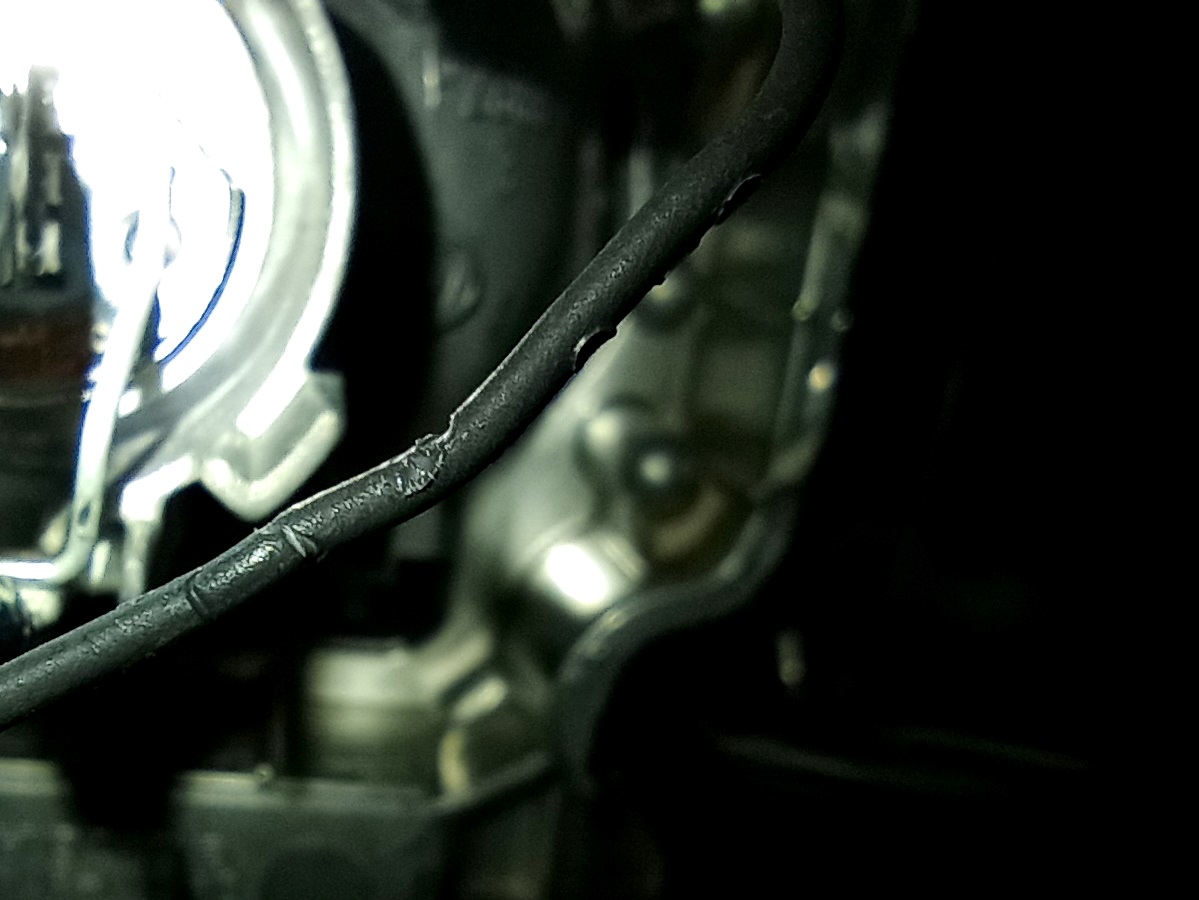

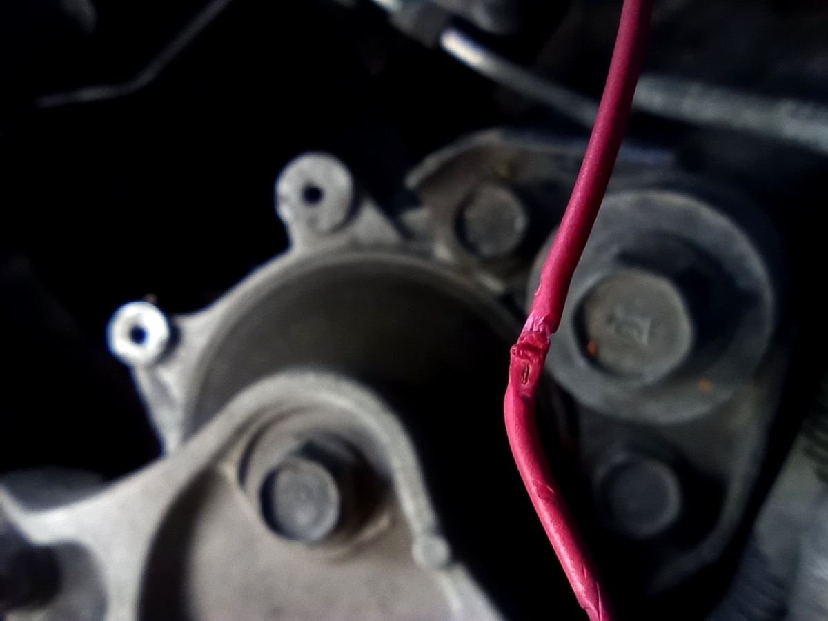

Nii. Tekkis vaba aeg ja võimalus natuke tegeleda nüüd.
Kaks kaablit (+ ja -) olid esitule sees kokku tõmmatud kaablivitsa/kaablisidemega.
Ja tehtud oli seda mehise jõuga.
Juurdepääs palja silmaga uurimiseks oli muidugi kamarajura, aga makrofotodelt ei paistnud midagi sellist kohe välja, et seal mingi kala võiks olla.
Lõikasin selle nipuka maha ja voilaa, selle all nägid juhtmed välja sellised (need sügavamad "vorbid" plussjuhtmel ja 2tk miinusjuhtmel on kaablivitsa servade tekitatud/nende tõttu tekkinud)
case closed
8)
See krdi pidev kokkusattumus, et just Osrami Nightbreaker pirnidega korduvalt kaitse maha põles ja ilma pirnita ning tavalise pirniga kordagi seda ei juhtunud, tekitas mul teatud kõhklusi ja segadust :twisted:

Misasi see pruun jurakas seal juhtmete peal on, seesama kaabliside või?
Mina olen juhtmeid tõmmanud kokku küll ainult nipukatega või siis isoleerpaelaga.

Kapten Trumm kirjutas: 07 Aug, 2025 14:24 Misasi see pruun jurakas seal juhtmete peal on, seesama kaabliside või?
See ongi nipukas ehk kaabliside eesti keeles
