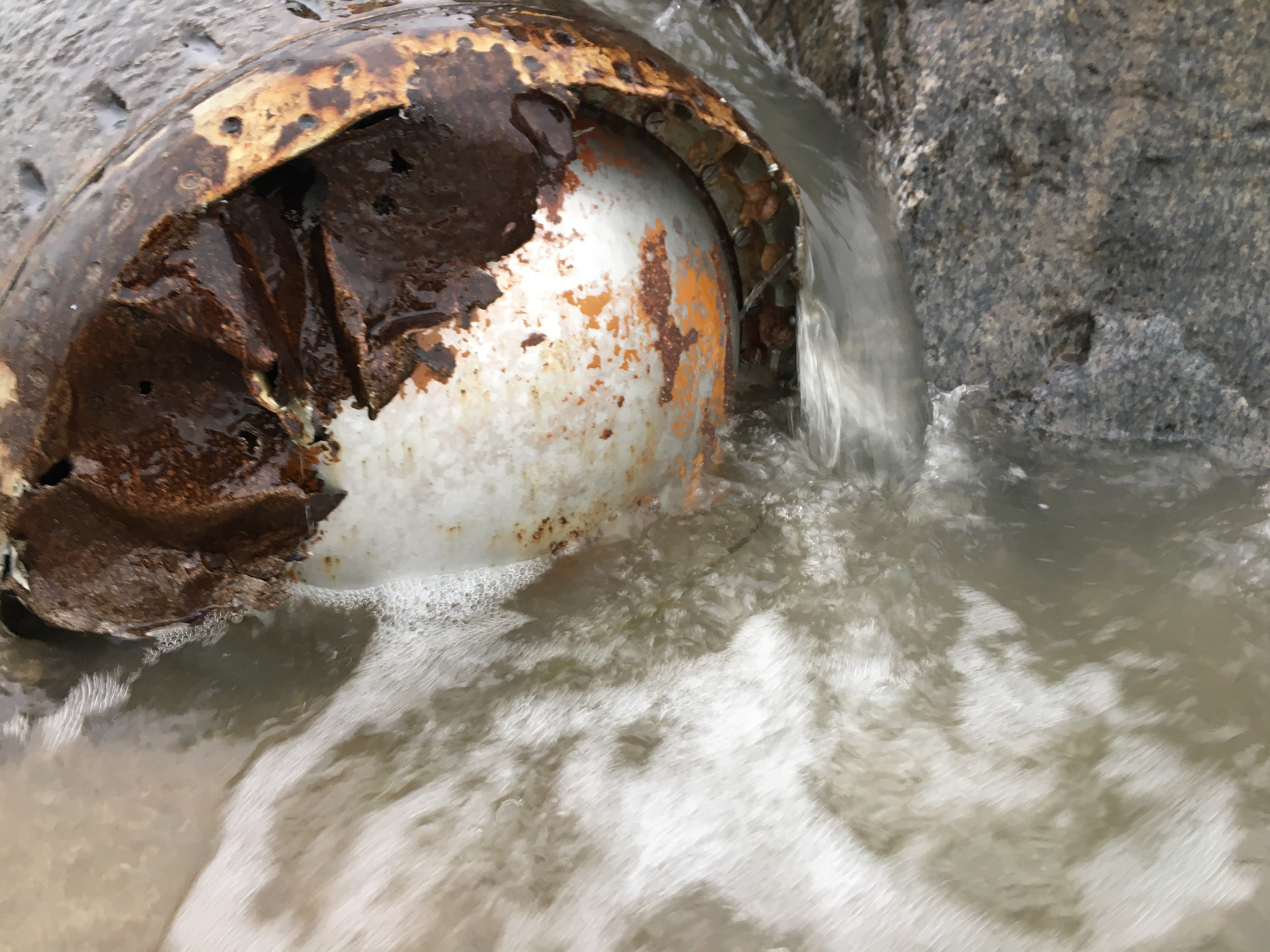

Paluks abi tuvastamisel
Postitatud: 25 Sept, 2016 16:58
Postitas martinss
Kas ohtlik? Tundus nii kerge olevat nagu oleks tühi.
Re: Paluks abi tuvastamisel
Postitatud: 25 Sept, 2016 17:39
Postitas heiko
Saksa muna...
Postitatud: 25 Sept, 2016 18:45
Postitas EOD
Suuremalt jaolt võibki tühi olla, kuna mitmed sõja lõpupoolel kasutatud ersatslõhkeained imasid niiskust, lahustusid ja imbusid pragude kaudu välja.
Samas detonaator võib olla "elus", kinniroostetanud sütiku väljakeeramisel deformeeruda ning teha seda, milleks ta on mõeldud.
Seega on õige mitte torkida ja helistada 112.
Postitatud: 25 Sept, 2016 18:56
Postitas martinss
Tänud EOD
