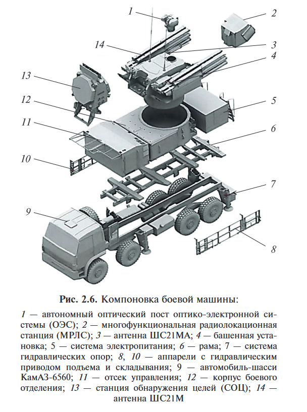

Pantsiiri vaatlema hakates jäi mul panemata üldpilt, mis selgitab sõlmede olemasolu ja paiknemist. Siiamaani siis käsitlesime ring- või sektorseireradarit nr. 13, mis siis biidib olukorda ümberringi. Korjab andmed kokku ja edastab "arvutuskeskusele". Kui leitakse vajalik mingi leitud sihtmärk hävitada, siis keeratakse ja suunatakse kogu see ülemine keerav "pajebenn" kooseseisus 1-4 ja 14 siis kõigetäiega sinna suunda ja kohta, kus siis EVM-i poolt arvestatuna asub see märk, mis jälgimisele tuleb võtta. Kõigepealt jälgimisele, ja seejärel juba vajadusel ka rakettide sihitamisele. Kogu süsteem saab toimuda nii käsijuhtimiselt, kui ka täisautomaatsena distansilt juhituna.

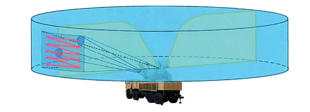

Kuidas see toimub, saab näha sellelt pildilt: Siin on nüüd siis näha helerohelisega märgitud iseseisvalt pöörleva ringseireradari hetkel käsitletav kahekanaliline sektor nii ette kui taha, ja siis see märgijälgija-sihitaja võimaliku ulatusega peilitav silindri kujuline võimekuse-töösektor ja siis sealt edasi vahetu jälgimissektor: sinine ruudukujuline sektori ja punase kiirega. Ja tumedamad sinised täpid seal ruudu sees on siis jälgimise all olevad sihtmärgid. Ja NB! Loomulikult toimub kogu selle biitimise juures ka kaugusarvestus tagasipeegelduva signaali näol. Siin on lihtsalt pilt illustreerimaks tehnilist lahendust.
Seda "sinise-ruudu-kiirt" saadab ja võtab vastu siis pöördalusele laskeinstrumentidega samas sihis kinnitatud seade nr 2, mis töötab horisontaalis külgedele +/-45 kraadi ribalaiusega ja üles-alla vertikaalteljel siis -15 kuni +75 kraadi vahemikus, aga samas sellest alast ainult 60 kraadise ribalaiusega. Nagu ikka ZRK-del. Igal ühel erinevad andmed ja lahendused jmt, aga Pantsiril on see radar märgitud töötama +/-45 kraadi horisantaalteljel, ja 60 kraadisel vertikaalteljel ja loomulikult seda kõike siis 360 kraadi ulatuses ümber oma telje.

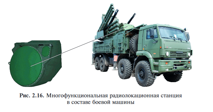

Kui vaatlesime ringseireradarit ja toidet, siis sai ära märgitud, et see töötab sentimeeteralas (10cm) ja tarbib kuni 60-100 km skännimiseks kuni 8 kW energiat, siis märgijälgimise ja sihitamise jne radar töötab juba millimeeterlainealas 8mm peal ja sageduseks on siis 34 GHz-i ja omab seal siis 6 erinevat töösagedust häirevabaks koosvõrgutööks. Energiatarve sellel süsteemil kuni 6 kW.
