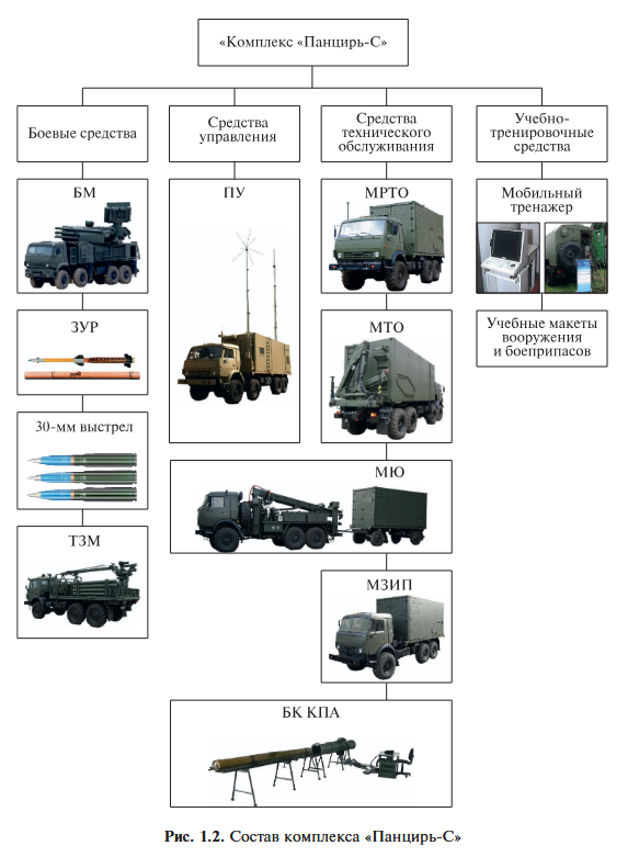

Sain mahti, teen ühe ÕT alase postituse jälle.
Täna räägime siis ühe ÕT kompleksi/üksuse struktuurist, et mis ja kes sinna kuuluvad, mis toimub taustal ja kui palju manti ühe kompeksi/divisoni/polgu vmt tööks vaja on. Ja mis üldse moodustavad kompleksi. Üldiselt on sama asi paljude kompleksidega, et nähtaval on või käsitletaksegi kasvõi ainult teadmatusest pelgalt seda ühte või kahte tuleseadet omamata ülevaadet, mis või kas sellele kõigele veel lisandub. Kuna just käsitlesime Pantsiri, siis võtan selle, lihtsalt selle pärast, et (nagu ka varem juba kirjutasin) mul mahukas õppematerialikaust juba alla laaditud. P.S. Märgin veelkord, et Pantsir on hetkel valitud juba olemasoleva materiali pärast, mitte aga, et see kompleks nüüd mingi eri-hüper-super oleks. Oli alguses puudustega, neid on kõrvaldatud, kopleksi on "tuunitud nii ja naa", on integreeritud suuremasse süsteemi jne, nüüd on teda palju näha, nii Moskva kui muude objektide kaitsel koos Tor-iga, kui rinnetel, jne. Kui võimekas ta uues versioonis ja koosluses nüüd on, see on juba hoopis teine tubakas.
Hakkame pihta: Pantsiri kui kompleksi tehniline koosseis, esimene vaade selgitamaks, et mis ja milleks:
Pantsiri koosseis.png (230.98 KiB) Vaadatud 876 korda

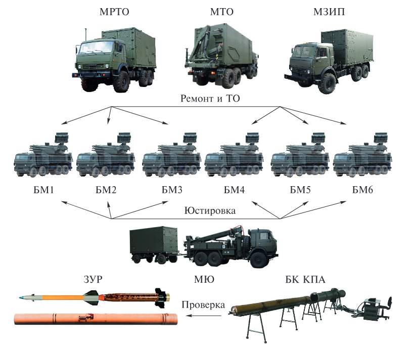

Teine vaade, selgitamaks, et mitu misasja ja mille suhtes jne.

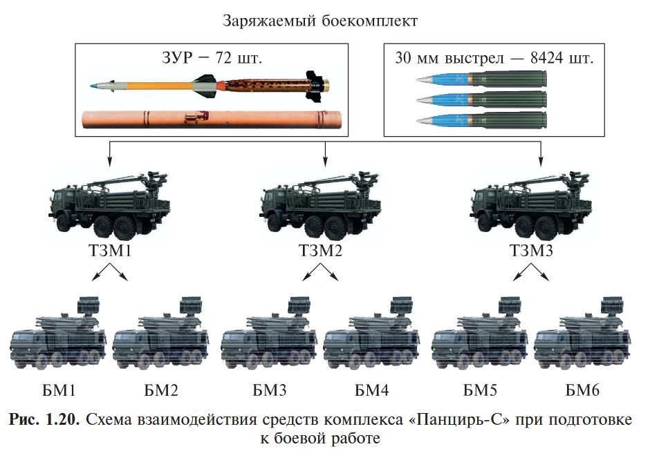

Alustame siis lahingmasinaga seotud laadimismasinast TZM.
Kõige ette märgin ühe ZRK koosseisu: Kolm inimest. Kaks operaatorit, üks autojuht.
Kuus masinat moodustavad siis kõige väiksema kompleksi-grupi. Jätame välja üksik- või paariskasutuse, vaatleme grupina, st 6*3=18 meest.
Siia kohe ka vahemärkus: tookord oli meil pea kõigil aluspõhjaks operaatoriõpe. Pea kõik remroota või muu abikoosesisu vmt autojuhid olid läbinud operaatoriõppe ja sellega seoses suutsid kedagi kuskil miskit vajadusel asendada.
Nagu pildilt näha, siis on iga kahe tuld andva masina kohta üks TZM-laadija. Ei pea vist üle mainima, et tegemist on spetsiifiliste haaratsite ja rakistega eritehnikaga. Varustatud kosmoseside süsteemiga «ГРОТ-В» (индекс 14Ц821) (Glonass, GPS) ja sidega. Koosseis kaks inimest. 3*2=6 meest.
Sellelt lehelt saame siis kokku 24 meest.
