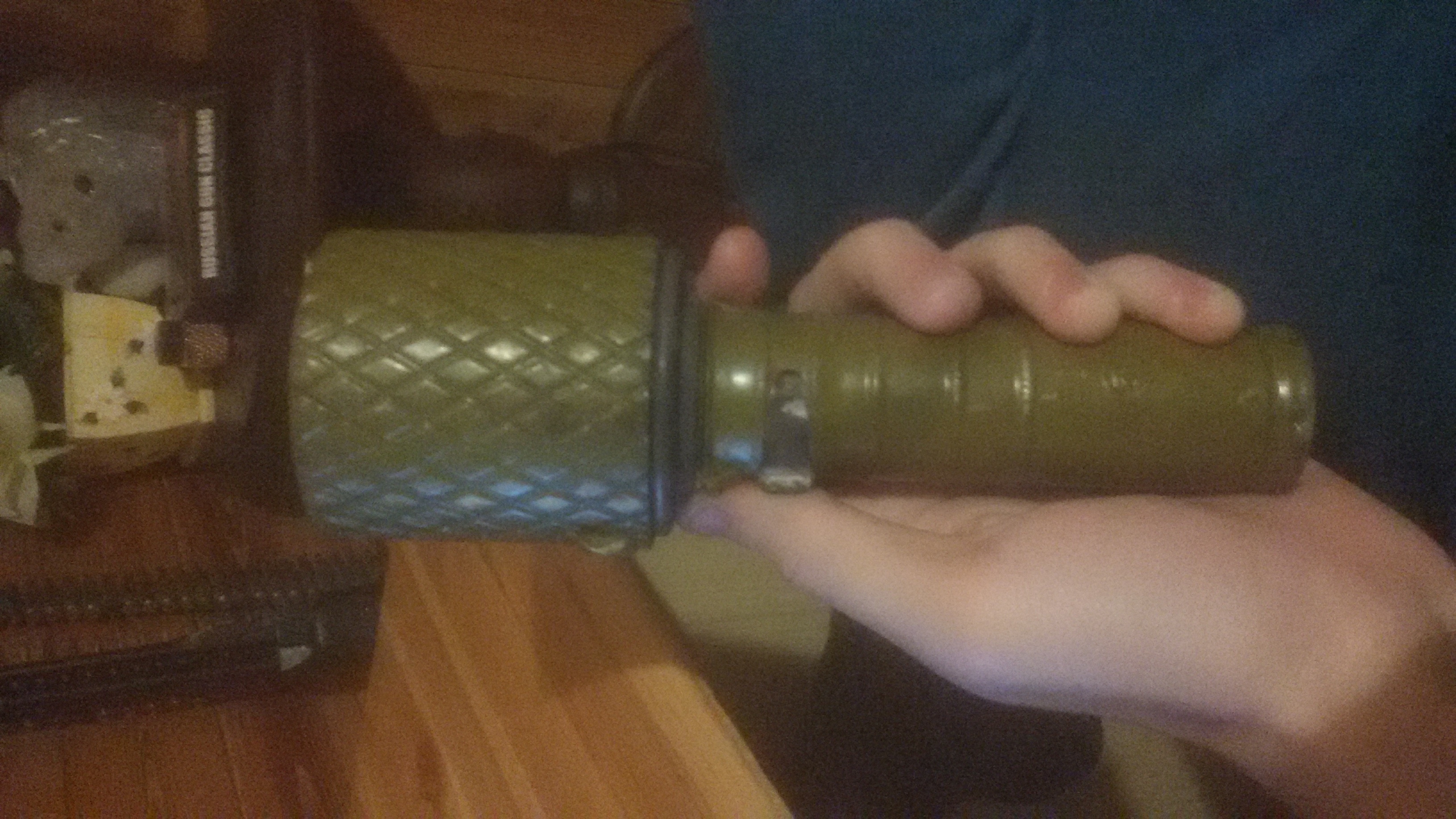

Mis granaadiga tegu ? Sai selliseid 6tk kastist leitud, tänu sellele on need maruhästi säilinud. Ilmselt vene päritolu kui ma ei eksi?

Käsigranaat RGD-33.

Killuvööga RGD-33 see tõepoolest on. Edasi soovitan teemaalgatajal ruttu otsustada, kas helistada ise 112 ja oma leiust teada anda või oodata mundrimeeste koputust uksele (kui nad praeguseks hetkeks juba kohale jõudnud pole). Annad ise, vabatahtlikult ja omal algatusel ära, pääsed puhtalt, kui granaadid nt. sinu kodust läbiotsimise käigus leitakse, on kriminaalasja (ja muidugi ka karistuse) kaela saamine garanteeritud.

Arvasingi ,et nende hoiustamine keelatud seega viisin leiud leiukohta tagasi aga tänud muretsemast.

Aga kuigi sa ei ise neid hoia pead sa siiski politseile teada anda.

TankistDaniel kirjutas:Arvasingi ,et nende hoiustamine keelatud seega viisin leiud leiukohta tagasi aga tänud muretsemast.
Leiukohta tagasiviimine sind vastutusest ei vabasta. Satuvad veel viimaks mõne idioodi kätte ja siis on pahandust kui palju... Veelkord, helista ise 112 ja anna ebaseaduslikud lõhkekehad ise vabatahtlikult ära. Politsei ja KaPo praegusel hetkel juba raudselt tegelevad sinu aadressi kindlaksmääramisega, väga tõenäoliselt see juba ongi neil teada. Nii et kiirusta, kui suuremat jama ära tahad hoida! Pole mõtet oma noort elu ja edasist karjääri mingi mõtetu kriminaalkaristusega ära rikkuda. Tsiviilkäibes pole käsigranaatidega niikuinii midagi mõistlikku peale hakata.
Postitusi: 43039
Re: granaat
Tõepoolest, ära, külamees, loll ole. Teata kuhu vaja.
Kui jätad laokile ja keegi hiljem surma saab, kuidas sa elad edasi selle teadmisega?
