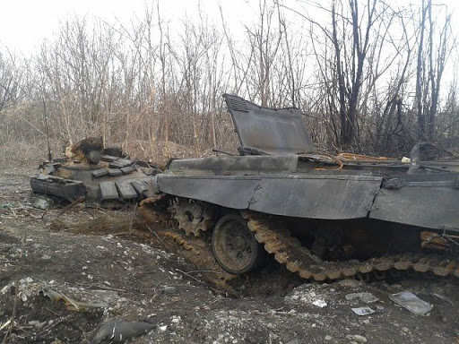

Armata põhimõtteline ämber on jätkuvalt karusell tüüpi autolaadija keres.
Iga pauk mis läbi soomuse tuleb süütab keres olevad paiskelaengud. Tulemus on nn. '' Tagili Grill'':

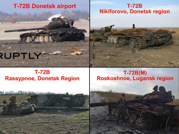

Sellise laskemoona paigutuse puhul ei roni sealt keegi välja.
Olgu sellel T14 seal mingi ''kapsel'' või mitte.
grill 1.jpg (75.75 KiB) Vaadatud 3534 korda
Sellises seisundis masinaid on ikka kõvasti pildile jäänud.
grill 2.jpg (51.09 KiB) Vaadatud 3534 korda
