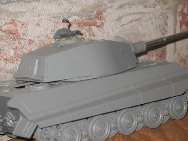

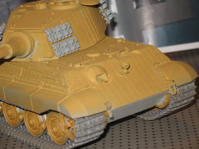

Minu käpaharjutus .
Siin läks kasutusse selline Italeri Zimmerikomplekt mille müüs mulle üks
tundud müügiguru.Tagantjärgi tundub mulle ,et see oli möeldud Pantheerile,
ilmselt teistpidi mustri tekitamiseks.

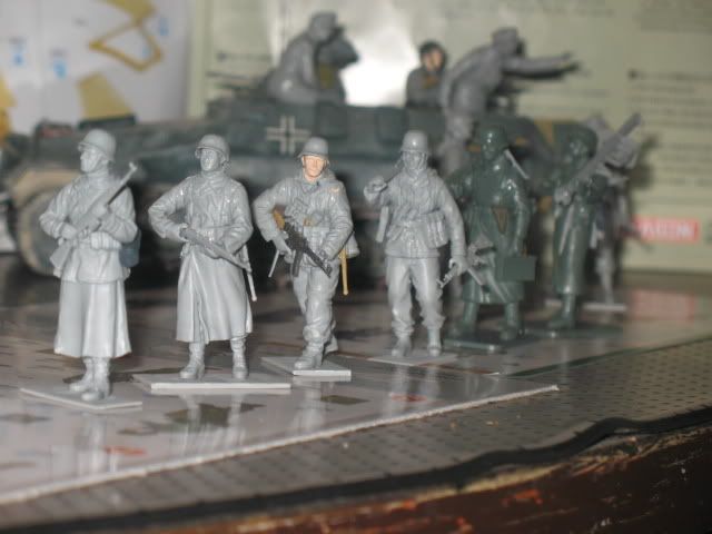

Masinaga oli kaasas ka neli panzergrenaderi - puhas rööm.

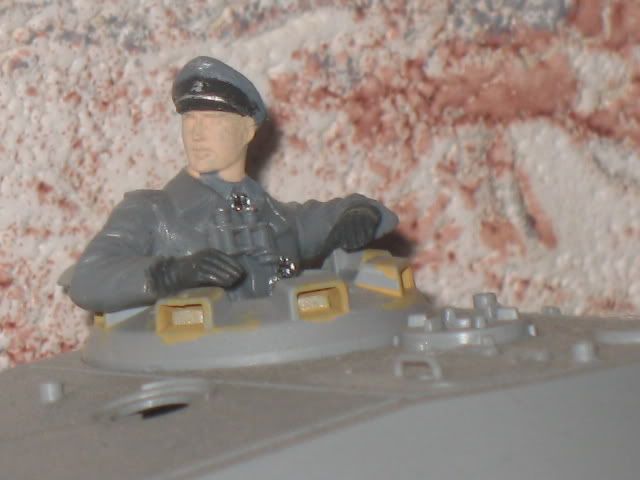

Komandör on pärit aga Tamya tootevalikust.
Edasi kavatsen rakendada tegevusse autopahtli ja omavalmistatud zimmerikammi - aga sellest juba järgmine kord.

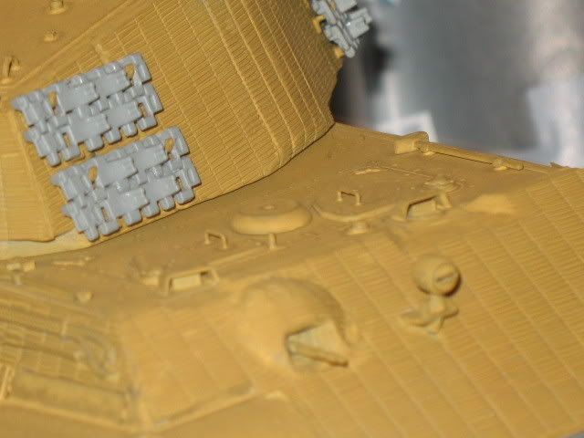

Kus on sinna tuleb juurde. Tiiger II on päris populaarne ma vaatan.
Selle Italeri zimmeriidilehe suhtes on mul pisult neagtiivne arvamus, sest tahaks ta kõvasti õhemaks lihvimist ja muster on liiga ühtlane. Antud mudeli puhul tundub aga, et ta on päris hästi töötav. Eks esimese värviga saab parema ettekujutuse. :wink:
AGA, nüüd võiks pöörduda selle juurde, et kas see masin zimmeriiti üldse kandis? Nimelt on selles Dragoni karbis mudel, millel on hilist tüüpi 18- hambaga veorattad ning samuti hilist tüüpi Kgs73/800/152 roomik.
Kuigi eksisteerib paar pilti Ardennide lahingust, kus ühel instruktsioonis mainitud masinatest on zimmeriit, siis pigem ütleks, et teistel masinatel seda ei olnud. Põhimõtteliselt oli selline roomik seal lahingus alles katsetamise eesmärgil ja hulgalisemalt hakati seda kasutama hiljem.
Seega ise soovitaks jäljendada õpetuses välja toodud masinat numbriga ''1 + 09''. Sellest need kaks pilti ongi ja zimmeriidi olemasolu on ka nende piltide põhjal raske määrata.

Kui ma nüüd päris ausalt suu puhtaks räägin - siis minu
prioriteedidiks on enamaltjaolt tegemisprotsessi nautimine ,ajaloolise
töe otsimisega ma käesoleval perioodil ennast ei vaeva.
Minu teekond püha töe juurde saab olema veel pikk ja kulukas,hetkel
ei seleta silm kauguses terendumas selle tegevuse löplikku lahendust...
Zimmer muidugi puhas pa.. aga kahju oli teda niisama vedelema jätta.
Majanduslikus möttes pole selle mudeli peal katsete tegemine just möistlk
aga praku pole ma kunagi eriti ratsionaalsusega hiilanud. :)

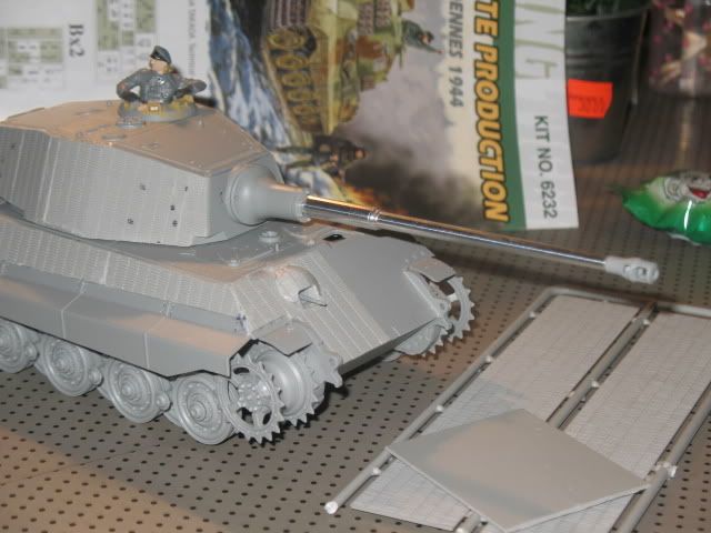

Jah, ega nüüd pole enam midagi muuta - zimmer ju täiega peale liimitud. See mudel on ehk katsetamiseks veidi kallivõitu, kuid kes meist ei tee vahel ebaratsionaalseid otsuseid? Nii et pane aga edasi, mis siin enam - see tuleb sellises komplektatsioonis, eks edaspidi jõuad ka ajaloolist tausta rohkem silmas pidama hakata.

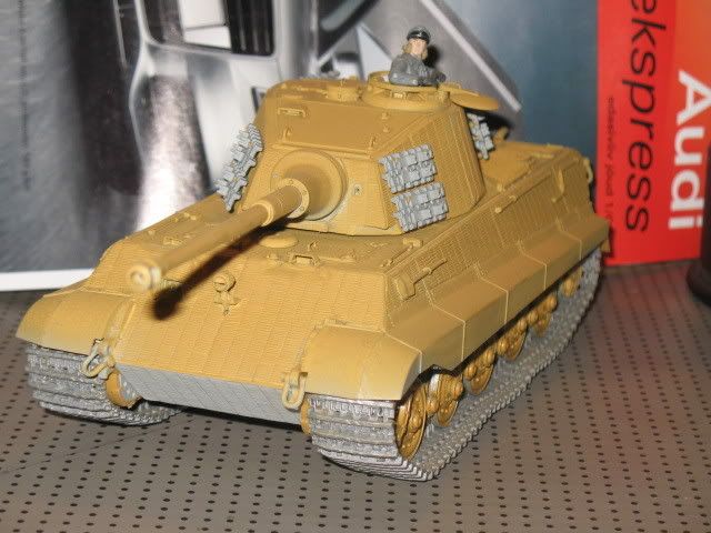

Proovisin oma uut värvipritsi - väärt riist pean ütlema.

Kena kui prits asja ette oli, igatahes on näha, et värvitud sai. No ja loodan et pinda oli parem katta, kui pintsliga.
Muidu paistab teine igati kobe, aga nüüd ootab tiigrikunn vist toonimist ja siis tolmutamist?

Nüüd läeb pahtliks - lihviks - parandustööks - esimene värv näitab ainult vigu.

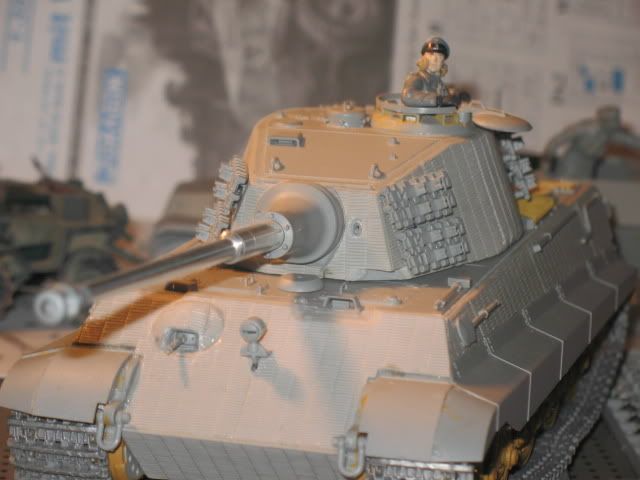

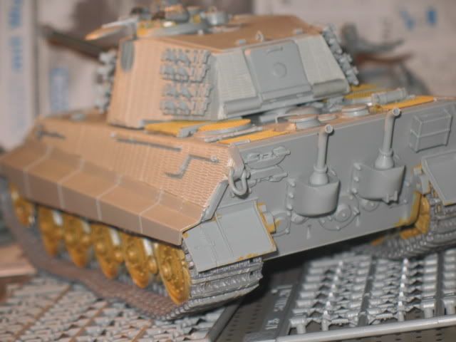

Pisut arengut üle pika aja...

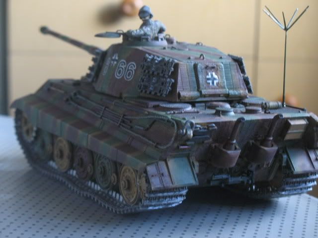

Lõpptulemus on ikka päris võimas, siin sama küsimus kamo kohta - millega tegid?
Tundub et roomik tahaks veel veidi töötlemist, või jätad ta nii nagu on?

Camo ikka sinu tehtud värvipritsi abil tehtud.
Roomikut ei torgi rohkem - kingin ära nagu on .

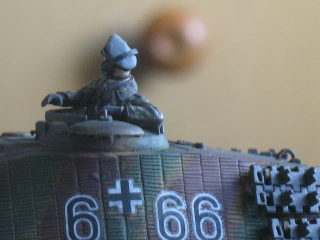

Kui oled triibud urmase pritsiga teinud, siis on see igatahes vägev tulemus! Mul kodus sama riist, aga olen siiani laigulisi masinaid vältinud, kuna ei saa nende värvimisega veel hakkama.
Pildid on aga kehvakesed, oled nõudnud oma fotokalt võimatut. Nimelt oled üritanud pildistada vastu valgust. Pane kaamera valgusallika ja objekti vahele ja pildista siis. Kohe tunnetad vahet. Veel võiksid pildid nõksa suuremad olla.
Kogu selle toreduse taustal kamo värvimisel, jätab kõik muu lõpetamata mulje. Tundub, et inspiratsioon on sind maha jätnud või oled sa järsku masinast järsku tüdinenud, et muude projektidega tegelda.
Lindid on jäänud karjuvalt monotoonsed, kogu zimmeriidiga kaetud korpuseosa vajab pesu, et paremini tekstuuri välja tuua.
Kleepsud tankitornil ei ole veenvad, tasuks kaaluda numbri ja risti pintsliga maalimist.
Sebi oma masina kallal veel paar päeva, usu rohkem aega ei lähe, kuid üldmulje jääks kõvasti parem.

Tänan väärt nõu eest , rakendan ilmselt seda aga järgmise isendi peal.
