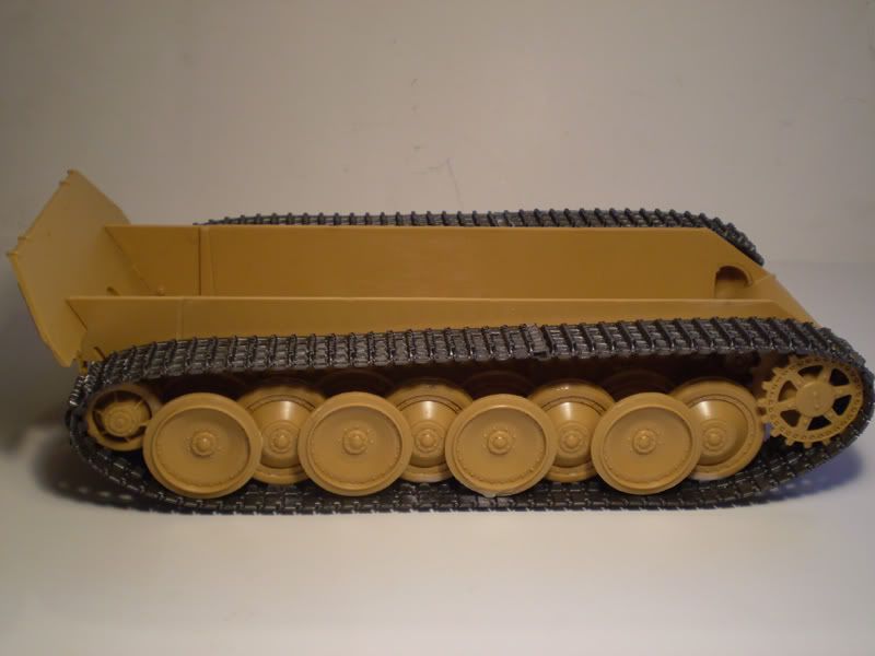

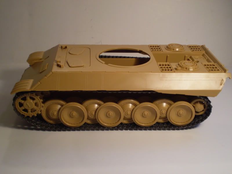

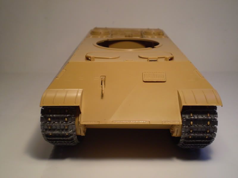

Pildid siis tehtud tööst:
Roomikutega tuleb loomulikult vaeva näha sest kaasas olevad kummipaelad on ebardlikult paindes jne : laheda:Pilt

Kas need lindid ei ole mitte liiga pingul?

Liiga pingul pole kohe kindlasti, neile veel kuju andmata. Ise kasutasin selleks traati ja fööni.

Minu tiigril vajusid lindid ilusti oma kohale ja ma ei pidanud neile kuju andma, oota kas need on kummist? :shock:

Just kuju on andmata nagu andrusan ütles, tegelikult on need ainult ühest kohast kinni pandud ja teine kinnitusgi veel lahtine(ühe poole roomiku koosneb 2hest eraldi kummipaelast) , niisama pildi tegemiseks viskasin peale.Ja andrusan ehk viitsid rääkida fööni ja traadiga kuju andmisest, mul mõlkus rohkem mõttes super attack'iga roomiku rataste külge kinni liimida nagu seda "Elevandil" tegin :roll:
A ja KASTNER muideks need jah on kummist :wink:

Mina tegin nii, et tõmbasin roomiku traadiga paari koha pealt ratta telje külge kinni ja siis ajasin fööniga kuumaks. Pärast võtsin traadid ära ja igaks juhuks liimisin mõned punktid Super Attack-iga. Roomiku värvisin enne ära. Föönitamisel tuleb olla VÄGA ettevaatlik, kui annad kuuma liiga palju, siis läheb kohe sulama. Ise hoidsin soojendamise ajal sõrme lähedal, kui hakkas põletama, võtsin kuuma vähemaks. Kuju andmisel saab kasutada ka papitükke, mille asetad korpuse ja roomiku vahele.

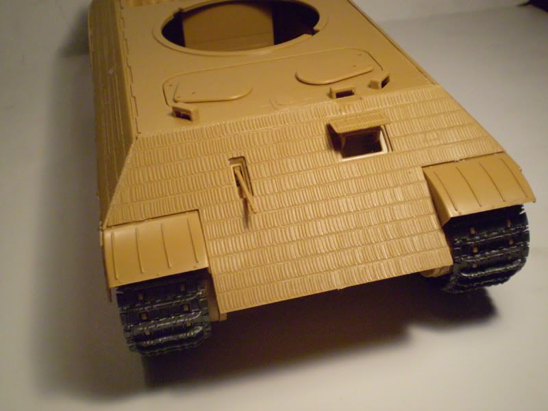

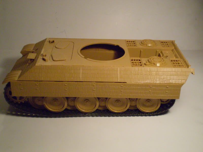

Sai edasi veidi tehtud, pikka juttu ei aja :D
Zimmer enamvähem peal, tahab mõnest kohast veel kohendamist aga no..

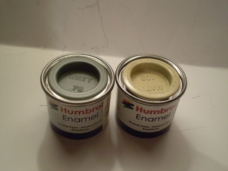

Sai koba peale 2 värvi ka ostetud, ei ole kindel kas just õiged toonid on aga no segades peaks asja ära ajama :roll:

Edeneb, kena vaadata, valmisostetud värve kommenteerida ei oska, kuna ise ei ole veel selle ajajärgu masinateni jõudnud :wink: Aga kui roomikuid "töötlema" hakkad, uuri kindlasti reaalsete masinate fotosid, et tulemus sarnane oleks.
