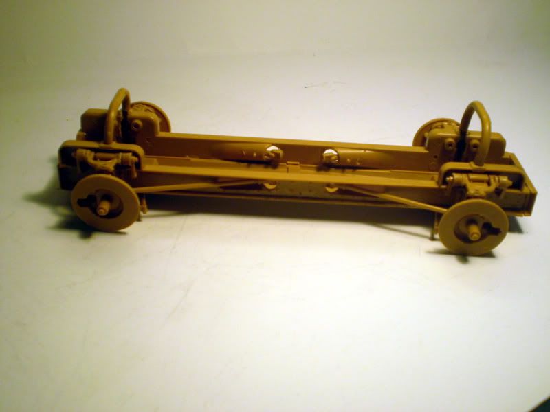

Käsil italeri 1/35 mudel, kokku läheb ilusti,
Pildid(sorry kvaliteedi pärast, endal kaamerat pole ja sõbra kaamera pole just kõige parem)

Äkki see fotikas polegi kõige hullem, pilditegemise ajaks peaks lihtsalt kuhugi valgemasse kohta minema. Valgust, härrased, rohkem valgust! Ja lambivalgus pole tegelikult mingi õige valgus.

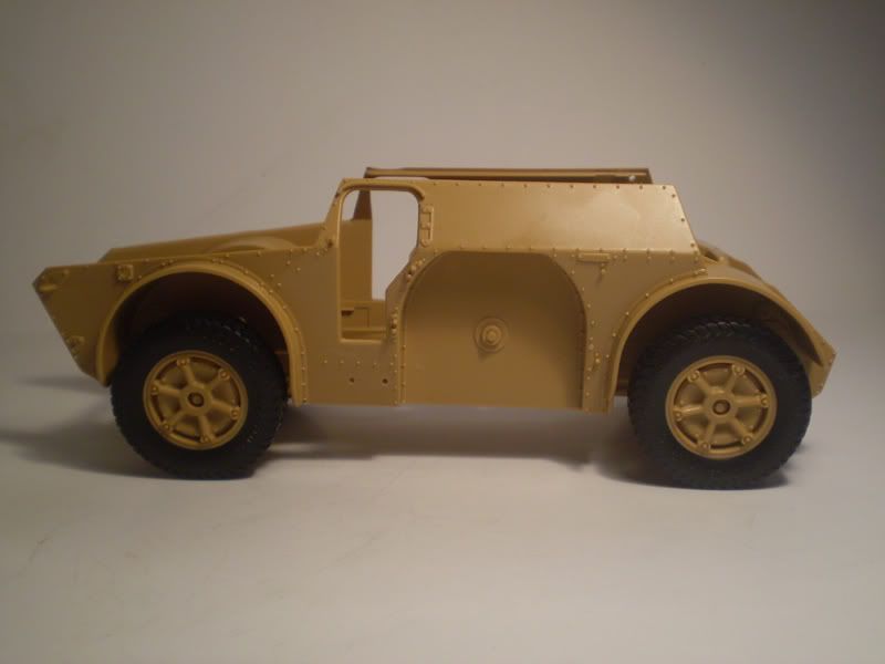

Tervitused, pole siia teemase midagi kaua postitanud aga autoblinda on väga kõva arengu läbi teinud, ja tekkis sellin probleem : sai ta ära värvitud, aga pole rahul sellega ja oleks vaja värv maha saada, mis oleks siis kõige efektiivsem võimalus värvist lahti saada ilma plastikut kahjustamatta? :roll:

Sai siis kunagi vanavärv torusiiliga maha nügitud ja uus peal, pole kaugeltki valmis aga hetkeseis selline:

Värvid aerograafiga? Värv on ilusti peale kantud igatahes, pintsli moodi asi ei ole.
Aga miks kõik poldid/mutrid on teist värvi kui kere? Kui peabki nii olema, siis minu vabandused. :)

Ei pintsliga ikka, poldipead no need veel poolilikult tehtud, üritan jätta sellist vana , väsinud roostes masina muljet,lõpptulemuseni pikktee ja vot ei tea kas ta mull lõpputelõppuks üldse välja tuleb.

Lahe , pintsliga värvitu kohta kohe väga lahe. Mis tooniga sa teist võõpasid? Kuna endal kah sama asi varsti ees siis oleks hää snitti võtta 8)

Täpset tooni ei oska üeld hetkel, sai ise midagi kokku segatud, aga katsun lähipävadel värvi uuesti segada ,et kanistrid , toru(piltidelt näha et teist värvi) jms ära värvida eks siis panen retsepti üles :wink:

Päris hea paistab juba praegu, teinekord püüa poldipeade juures toonimislahusega ettevaatlikum olla - muidu jäävad kole suured tumedad rõngad ümber poltide. Enne kui tumeda lahusega pintsliga poltide kallale asud, käi puhta pintsli ja puhta lahusega kogu pind kergelt üle - nii veidi niiskeks - ja siis juba poldipäid tumedaga kergelt puudutama - kuna kogu pind on niiske, siis koguneb tume lahus vahetult poldi ümber, kitsa triibuna ja ei jää selliseid suuri sõõre. Suured sõõrid tekivad siis, kui pind on kuiv - kapillaarsus imeb tumeda ringikujuliselt laiali. Kogu mudelit korraga niiskeks teha pole mõtet - ikka erinevate soomusplaatide kaupa, teed ühe ära, siis võtad järgmise ette.
