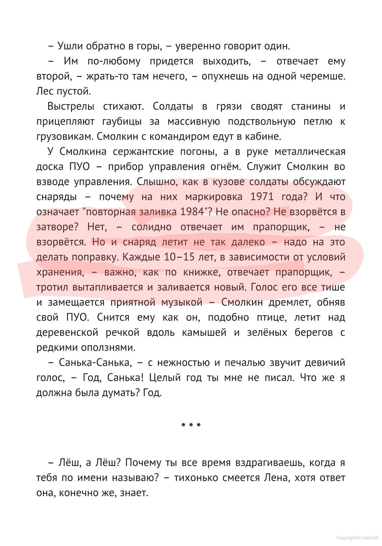

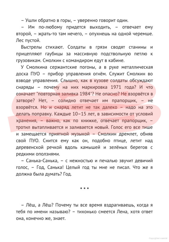

*В 1984 году нам на полигоне выдали снаряды с клеймом года изготовления 1944, и была надпись - не помню то ли на корпусе, то ли на ящике "повторная заливка 1969"
https://colonelcassad.livejournal.com/4536263.htmlСрок хранения боезарядов сегодня установлен в размере 40 лет, но каждые 25 лет должна производиться их повторная заливка.
https://books.google.ee/books?id=i6j_Dw ... 8B&f=false
"повторная заливка" on eesti keeles a`la "teistkordne täitmine valades"
