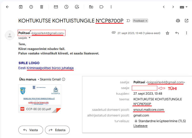

Edasi vaatasin siis e-maili metaandmed jm.
Esimeselt pildilt on näha, et "saaja" andmeväli on tühi ja meil on saadetud "srsout.mailcore.com" vahendeid/teenust/DNS serverit kasutades, saatjaks loigosirle44@gmail.com (meiliaadressi ei hakka ka kommenteerima.... "politsei" saadab siis mulle kirja GMaili postkastist ja ametnik kasutab meili aadressinimes numbrit 44...
