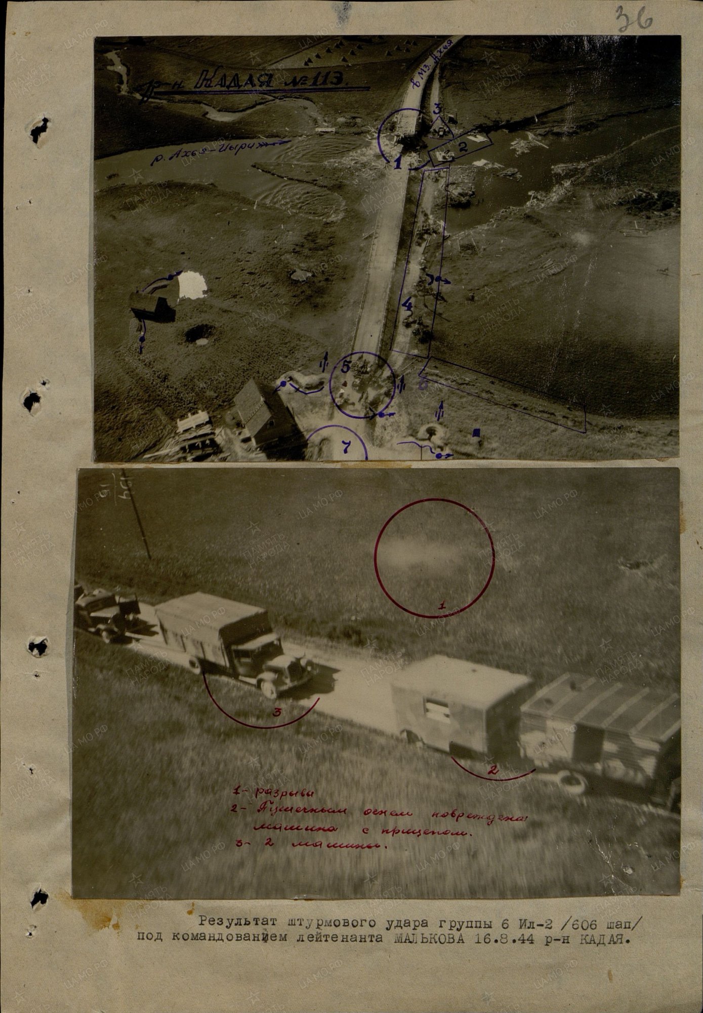

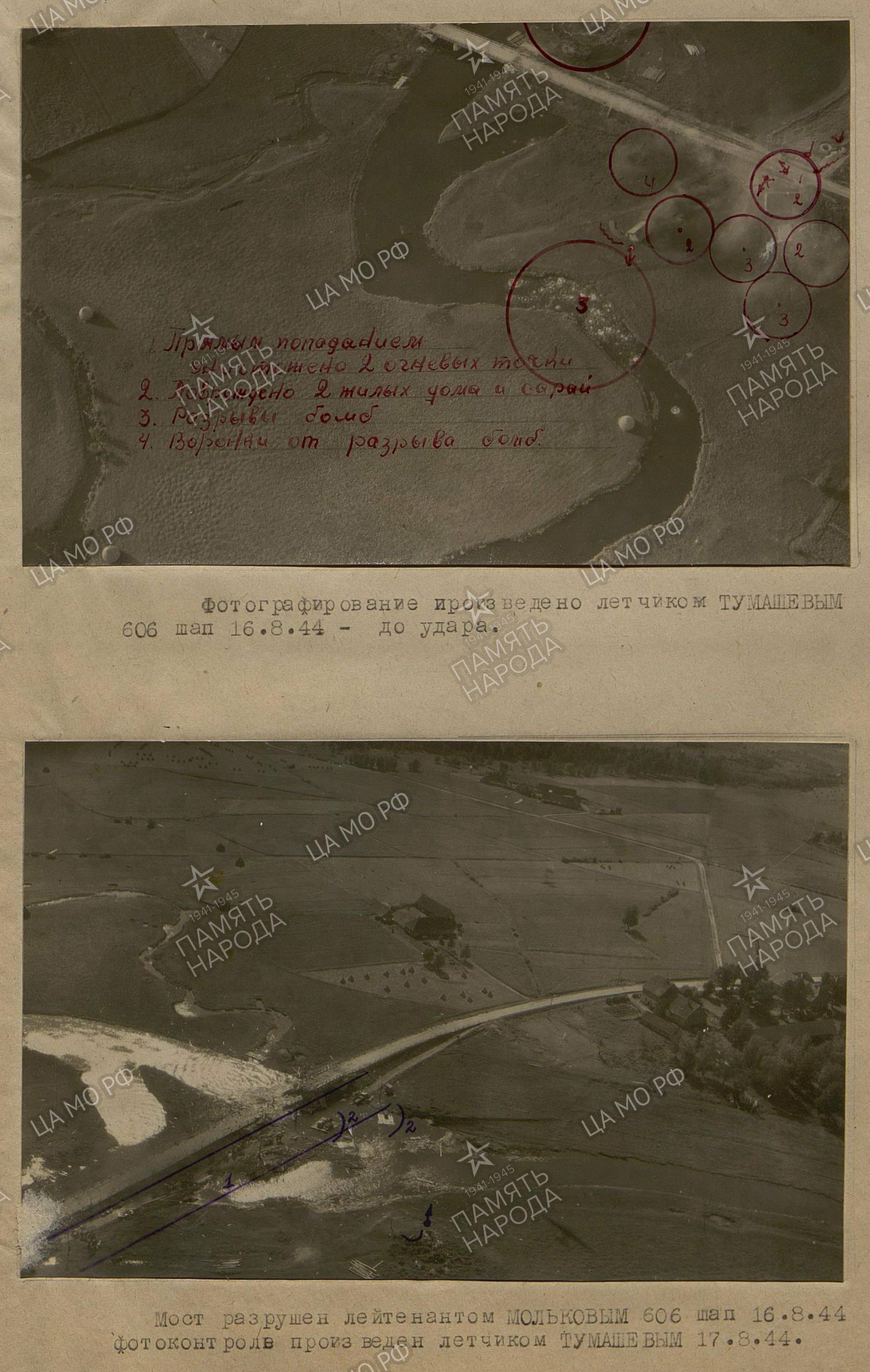

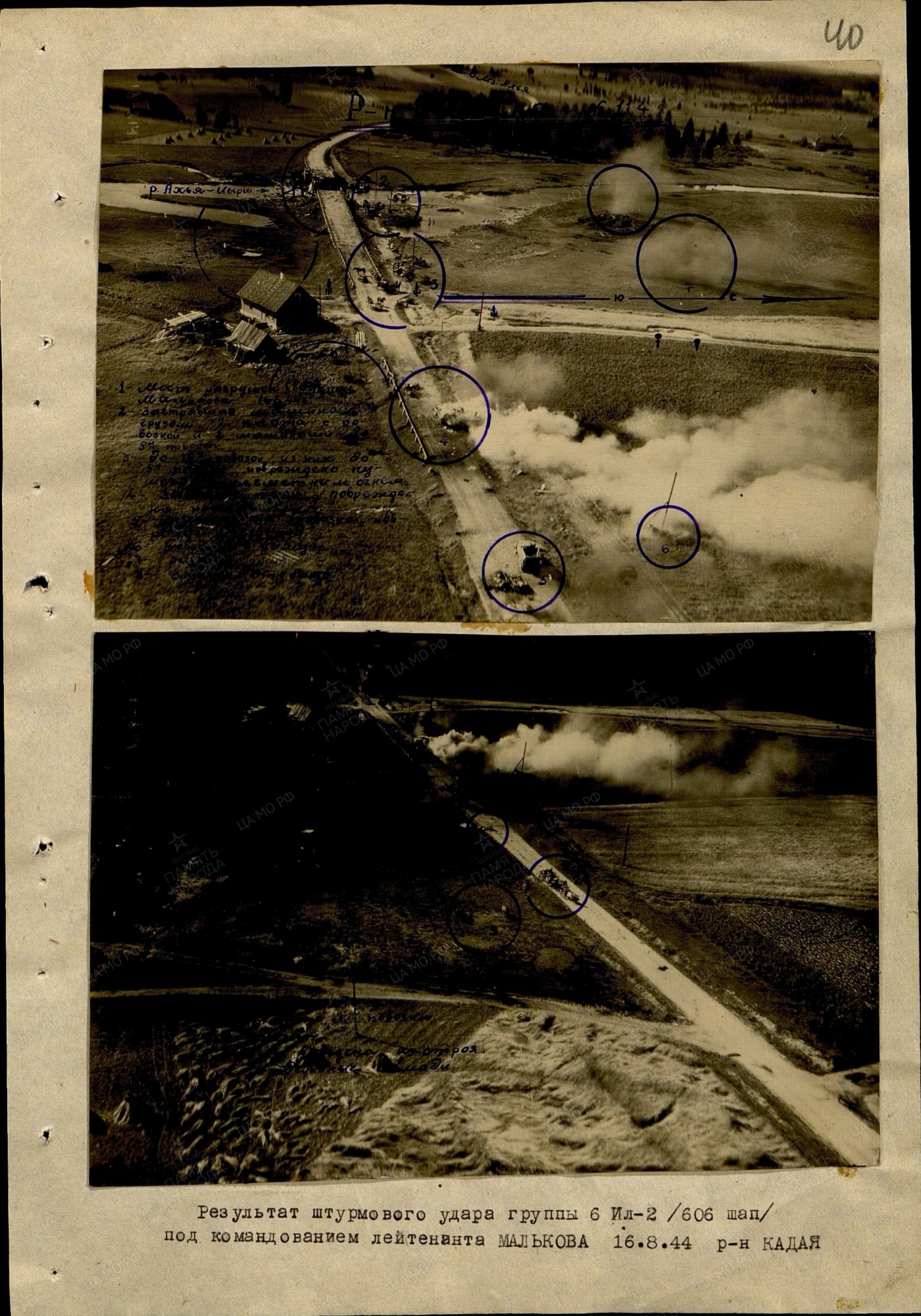

Nõukogude pool räägib ka vallavalitsuse juures olnud sillast:

Äkki on see see sild? Mul pole andmeid, et 606. šap 16. augustil muid sildu oleks rünnanud.

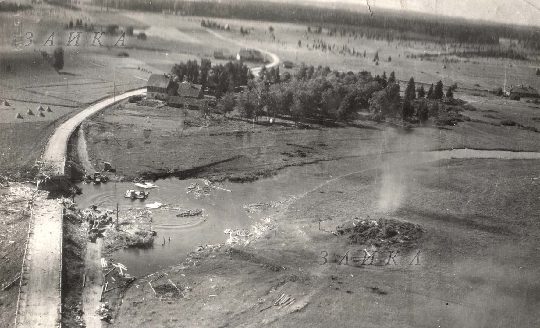

Veel üks pilt teise nurga alt. Väidetavalt võetud 21.iap albumist.
http://zaika70.livejournal.com/29346.html

Alumine pilt pole äkki sillaga seotud? Võib-olla on tegu rünnakuga 13. augustil Tilsi lähistel.
