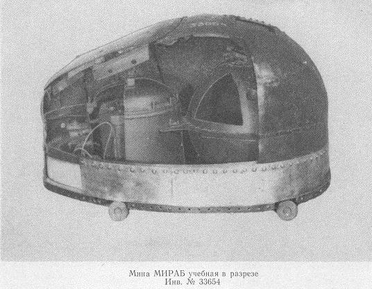

Kas on kindlaid andmeid, et meie vetes kasutas N.Liit mittekontaktseid miine MIRAB? Kui jah, siis kas algset varianti või suurendatud laenguga modifikatsiooni? Veel huvitaks paigaldusviis - lennukilt niitevlennult, langevarjuga või pealveelaevalt.
http://sovnavy-ww2.ho.ua/mines/mirab.htm
Re: Miinid Soome lahes
Morozovi torpeedolennuväe teine trükk väidab, et 4 miini MIRAB veesati lennukitelt ööl vastu 20.juulit Oviisi majaka lähistel Irbe väinas. Veel 2 miini visati juulikuus lennukilt kuhu juhtus - nimetati seda avariiolukorraks.EOD kirjutas:Kas on kindlaid andmeid, et meie vetes kasutas N.Liit mittekontaktseid miine MIRAB? Kui jah, siis kas algset varianti või suurendatud laenguga modifikatsiooni? Veel huvitaks paigaldusviis - lennukilt niitevlennult, langevarjuga või pealveelaevalt.
Antud autoril on segadus Kotka lähistel ja/või Viipuri lahte visatud seda tüüpi miinidega: juulis olevat olnud 1 ja oktoobris 5. Need numbrid kokku liites saab ta aga 1 MIRAB tüüpi miini. TÄIENDATUD 28.12.2012.a.: Morozovi sõnul peaks kogusumma olema 6, 1 oli trükiviga.
eespool viidatud teemas on kirjas, et PBL lennuvägi olevat veesanud:
28.06.41г. МЗМ без №, у Котки (2 мин. МАВ-1., 2 мин. АМГ-1. 1 мин. МИРАБ.), углубление соотв.2,5м.и 3м.,-(донная)
19.07.41г. МЗМ без №, Ирбены (4 мин. МИРАБ), донные.
1.08.41г. МЗМ без №, у Котки (1 мин. МИРАБ.), донная.
7.10.41г. МЗМ без №, у Выборга (4 мин. МИРАБ.), донные.
Kokku olevat veesatud 1941.a. МИРАБ - 13, lisaks lennuväele veel 4 miini torpeedokaatrite poolt:
25.07.41 МЗМ №23, у Гласхельн (3 мин. обр.1926г., 3 мин. обр.1912г., 3 мин. РЯМ, 2 мин. МИРАБ, 2 мин.защ. обр.1926г), интервал 36 м, углубление соотв. 2м., 2м., 2м., -, 5/17м. Ставили 5 тка.
29.07.41 МЗМ №26, у о.Лойген-Лаундсвари (2 мин. обр.1926г., 8 мин. РЯМ, 2 мин. МИРАБ, 2 мин.защ. обр.1926г), интервал 72 м, углубление соотв. 2м., 1м., - , 6/18м. Ставили 4 тка.
Numbrid järjekordselt ei klapi...
Hiljem lennuvägi enam seda tüüpi miine ei veesanud. Laengu suuruse kohta ei oska midagi öelda.
MIRAB kohta ilmus hiljuti üks artikkel. 3 esimest lehekülge on sellised:Väidetakse, et 2 erineva suurusega laengut ei eksisteerinud.
Pildiallkirjas on info ka paigaldamise viisi kohta lennukilt Läänemerel - võimalik, et ainult esimene visati niitevlennult, ülejäänud tehti ümber kasutama langevarjutorpeedode langevarje.
