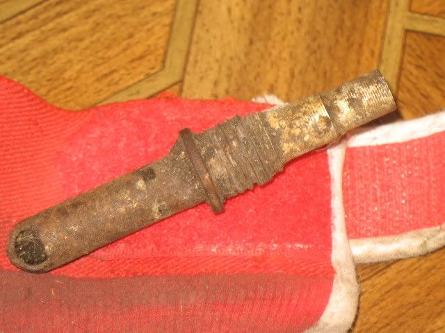

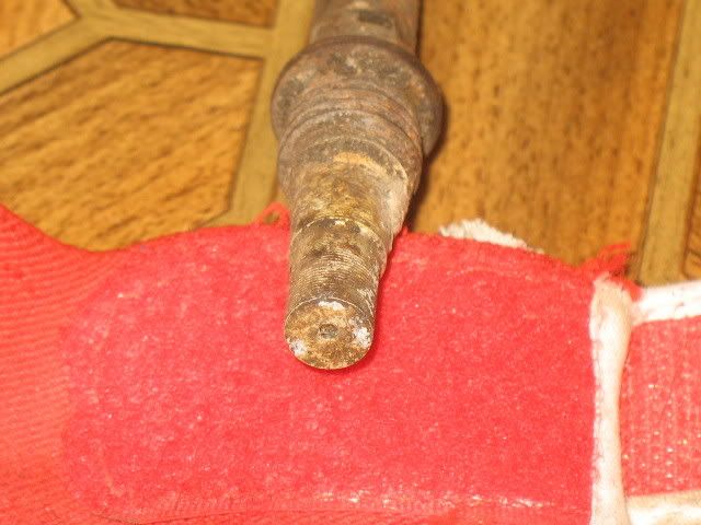

Granaadijubin?
Postitus Postitas välihall »
Jalutasin kohaliku populaarse veekogu ääres ja
leidsin sellise asja- meenutab sütikut granaadi küljest.
Kas ma arvasin öieti?

õieti arvasid

Kas keegi suudab kä täpsemat marki öelda ?

UZRGM

Tundub olema osa sütikust, viiteelement ilma lõhkekapslita.

Laskemoonaladu njeh. Käisime puistamas. Antud jubinate sees mingisugust ainet pole.!

vaatasin nende lõhkilastud hüllside järgi
