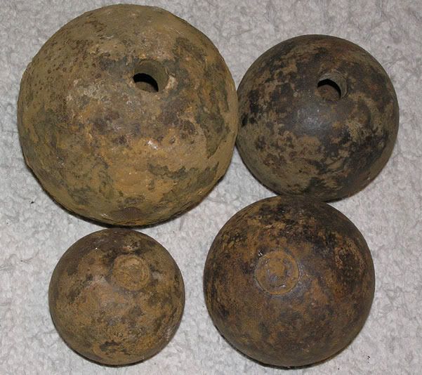

Suurtükikuulide mõõdud
Leidsin paari aasta eest metsast natuke suurtükikuule. Olen neid üritanud kuidagi määrata, aga mida rohkem gooeldan, seda segasemaks läheb. Kuulid võiksid olla vene omad, pärit kusagilt 19. saj. keskelt. Venekeelsest Wikipediast saab "пушечное ядро" alt vaadata enamlevinud vene suurtükkide kaliibreid ja kuulide andmeid, kuid millegipärast läheb seal toodutega kokku minul ainult 24 naelane (poolepuudane) granaat.
Minu kuulide mõõdud on: läbimõõt 9,1 cm, kaal 2,86 kg
11,5 cm , 5,8 kg
Granaadid (õõnsad): 11,8 cm , 4,3 kg
15,0 cm , 8,5 kg
Oskab keegi targem öelda, on need vene suurtükikuulid, või kas üldse on suurtükikuulid? Kuulid tehti suurtüki kaliibrist väiksemad, kas see loks jäeti alati ainult paar mm või sobisid hästi ka cm toru kaliibrist väiksemad kuulid?
11,5 cm , 5,8 kg
15,0 cm , 8,5 kg
