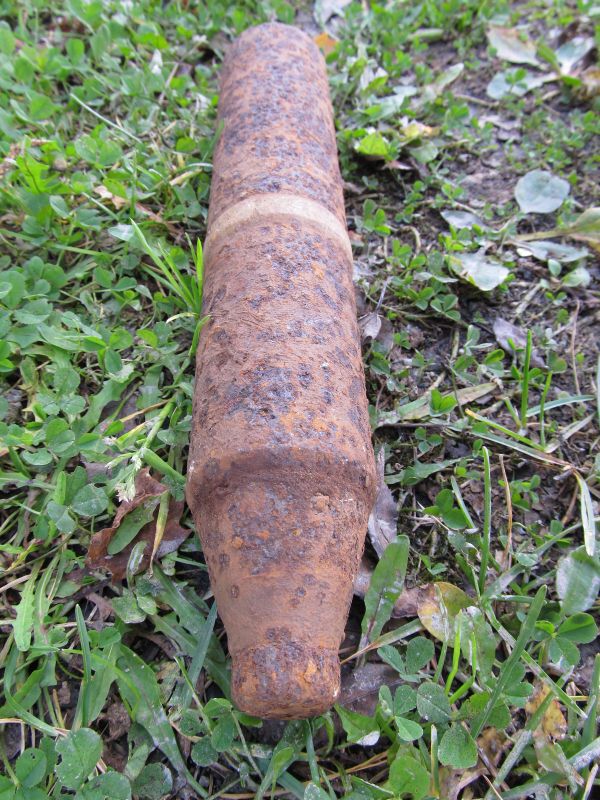

Tere!
Sõbral õnnestus leida selline kena asjake:
Kirjeldus:
vajan abi selle vidina tuvastamisel
põhja all kirjas:
3,(vene B),
1910-11
T(või vene G, ei saa täpselt aru) IB L(vist)
ankru kujutis
mõõdud:raud osa läbimõõt u37,3mm
(Teema Wehrmachtis ja suuremad pildid.)
Ehk oskab siin keegi oletada, millega tegu võiks olla? Omajagu suur ja imposantne on.

37 mm vene Hotchkissi praktiline mürsk. Paha ainet ei sisalda. Kasutati mereväes, mida näitab ankur. Leida võib selliseid näiteks Paljassaarelt, kus olid isakese tsaari ajal kaldal märgid, mida siis laevadelt tulistati.

Paistab, et antud eksemplar on rauast läbi käinud?

Relvadest ka, mis selliseid sülitasid:

pikk88 kirjutas:Paistab, et antud eksemplar on rauast läbi käinud?
Seda küll. Eks ta märkide tagant leitud on. Kuna aga sütikut ega paha ainet pole, siis need vinrauast jäänud sooned juhtvööl annavad asjale vaid ilu juurde. :wink:

EOD kirjutas:
Küsimus tekkis sellest, et olen ennem ka sellist jurblit näinud kuid tollel olid vintraua sooned ka esimese juhtvöö peal. Sellel on esimene vöö millegipärast sile....

Jurbliks võiks seda nimetada isik, kes selle "kannust" välja on tõmmanud :write:
Tõenäoliselt pole konkreetne isend mitte kogu vintrauda läbinud... sellest ka vintraua jälgede immitatsioon.
Igal juhul on kõnealune isend kaunitar!

Rauast läbi käinud asja kohta näeb see kuidagi liiga ilus ja korrapärane välja.

Eesmine rõngas pole konkreetsel mürsul mitte juhtvöö (Rotating Band), vaid tsentreeriv vöö (Bourrelet), mis ei lõikunud vintsoontesse, vaid libises mööda vindiharju. Selline on kõikidel mürskudel, kuid tavaliselt korpuse täpselt kaliibri mõõtu treitud osana, mitte eraldi detailina. Igatahes ilus eksemplar.
Et korpusel pole märgatavaid vigastusi, on lihtsalt seletatav. Esiteks on tegu täismetallist mürsuga, mis naljalt ei deformeeru ja teiseks tulistati õppelaskmistel laevadelt kaldamärkide pihta. Kui komendor (suurtükimees) sihtis liiga alla, tabasid mürsud vett, kaotasid energia ja kas jäidki vette või kukkusid juba väiksema kiirusega kaldale.
