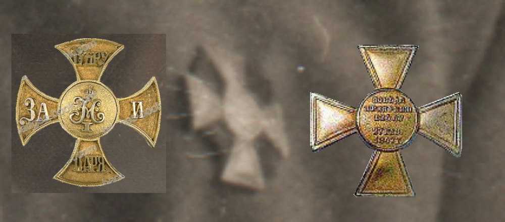

Palun teadjamate abi tsaariaegse vormi ning mütsimärgi, rinnamärgi jm tuvastamisel.
Pildil olev isik on mu abikaasa vanavanaisa, kellest on teada vaid eesnimi, juuresolev pilt ning faktid, et ta olevat sündinud Viljandimaal ning surnud kas 1909 või 1910 Pihkva kubermangus.
Igasugune abi, mis aitaks tema vormile või välismärkidele tugenedes tema kohta rohkem informatsiooni anda, on rohkem kui teretulnud!

Saime vastuse Jaak Mällilt Eesti Ajaloomuuseumist, ehk kellelgi veel huvitav teada.
"Tegemist on reamehega 4. Keiserliku perekonna laskurpataljonist, mis hiljem formeeriti ümber polguks. Kaardivägi, eliitüksus.
Rinnal on polgu rinnamärk, see oli ainus üksus, millel oli oma rinnamärk ka soldatitele."

Tsaariarmee mundrid ja eraldusmärgid on väga lai ja hämar teema.
Ja seda ka venelastele endile.
Võrdluseks on fotol paremal Saaremaa poisid üksusest venekeelse nimega "Лейб-гвардии Павловский полк".
Tsaariarmees 002.jpg (174.76 KiB) Vaadatud 7967 korda
Mis väeosade rinnamärkidesse puutub, olen näinud fotodel sõdurite rinnas mitmeid erinevaid märke ja ei saa nõustuda väitega, et tegemist oli ainsa üksusega, kus need lihtsõduritele ette nähtud.
Pavlovski ihukaardiväe märk ise selline:
Kui nüüd rinnamärki lähemalt uurida, pakuksin, et Teie abikaasa vanavanaisa teeniski Pavlovski polgus!

ivalo jutt paistab tõene olevat.
Aga sellest on kahju, kui teadurid võtavad sõna asjatundmatumalt, kui tavalised asjaarmastajad ja pakuvad välja esimese näppujuhtuva variandi. Väga piinlik! :roll: Ja mitte teadmatus (ei saagi igal alal asjatundja olla), vaid...
Polgu märgid alamväelastele olid suuremal osal väeosadest.

See teema on pisut komplitseeritud küll ja mustvalge foto põhjal pisut raskesti lahendatav. Eelpool pakutud ihukaardiväe Pavlovski polgu kahjuks räägib asjaolu, et alamväelased ei kandnud õlakul Nikolai II monogrammi. Ka ihukaardiväe 4. Imperaatorliku perekonna laskurpataljonis ei kantud seda, kui uskuda sellist väljaannet - "Tablitsõ form obmundirovanija Russkoj Armii" 1910 a .
Nikolai II venzel oli õlakul sellistel polkudel:
1. Tema Imperaatorliku kõrguse ihukonvoi (koosnes kasakatest ja asiaatidest-mägilastest ning kandis kasakalõikelist vormi.
2. Ihukaardiväe Ühendkasakapolgu 1. Uraali sotnja.
3. Lossigrenaderid (nende õlakud ja vorm olid siiski väga erilised)
4. 4 Nesvižski grenaderipolk
5. 13. Erivanski (Jerevani) ihugrenaderipolk
6. 65. Tema Kõrguse Moskva jalaväepolk
7. 84. Tema Kõrguse Širvanski jalaväepolk
8. 1. Tema Kõrguse Ida-Siberi laskurpolk
9. 17. Nižni-Novgorodi tragunipolk.
Mina ise pakuksingi pigem seda viimast väeosa, vaadates samal ajal mehe mundri detaile - mütsil on tormirihm (jalaväes alamväelaste välimütsil rihma polnud ette nähtud); püksid on tumedad, st sinised, nagu tragunitele ette nähtud. Natuke ajab segadusse see, et saabastel pole kannuseid, aga tegemist võib olla ka nö rivitu alamväelasega (kirjutaja, velsker vms). Nende rinnamärk on selline: http://ru.wikipedia.org/wiki/%D0%A4%D0% ... egorod.jpg
OveT.

See viimane, mõõkadega märk, ei ole küll sarnane.
Minu arvates ikka Pavlovski polgu 1. rood.

Lisan foto Karl Lemberist (ülemisel fotol paremal) paraadmundris.
Et mees vahetas lihtsalt väeosa?
Kui reakoosseis ei tohtinud tsaari monogrammi kanda, siis kes on need plankpagunitega mehed auastmelt?
Isegi ülimat kujutlusvõimet kasutades ei saa väita, et fotol on üks ja seesama märk!
Eksitavaks võib olla märgi taha kinnitatud riidest rosett!

Eks see määramine meil siin üks suur oletamine on. Kaardiväe peale ma mõtlesin ise ka - sellele viitab värviline pael gimnastjorka nööbiliistul. Võimalik, et pildil on püksid tumedad sellepärast, et kantakse rahuaegse paraadvormi tumerohelisi pükse. Sellisel puhul jääb mulle see venzelite probleem segaseks, sest tsaariaegne raamat seda ei tundu kinnitavat.

Olematu sõna "venzel" asemel soovitan kasutada monogramm :wink:
Ma arvan, et 1. roodu alamastmetel oli lubatud kanda monogrammi.
Järgnev tekst on küll teise väeosa kohta, aga kehtima peaks see kõigi ihukaardiväe üksuste suhtes.
В лейб-гвардии Саперном батальоне нижние чины никаких шифровок или номеров на погонах не имели, за исключением роты Его Величества (1-я рота батальона). В этой роте нижние чины носили накладной металлический вензель императора Николая II серебристого цвета (латунь, луженая оловом).
