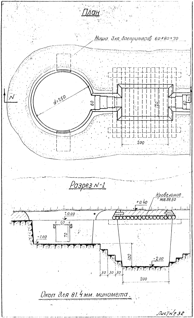

Sügisel metsas, konkreetsemalt mahajäetud Vaivara - Metsküla teel jalutades märkasin punktis 33,9 teest mitte kaugel sellise konfiguratsiooniga auke.
Suurem auk pikkusega ca 6-7 m, noolega näidatud suunal libisevalt süvenev, väiksem auk ca 4 m pikk ja eelmisega ühendatud. Suuremast august kulgeb ka kuivenduskraav teekraavi. Pildil vasakul olevad jooned tähistavad ülalnimetet teed. Pilt pole õiges proportsioonis, tee on aukudest paarikümne meetri kaugusel tegelikult.
Kas võib olla tegemist soomukile ja meeskonnale mõeldud varjendiga (poolroomik või muu) või mitte?

Mitte ei või vaid ongi. Kui Sa lisaksid joonisele ka rinde või vastase paiknemise suuna koos ligilähedase kaugusega - oleks veelgi huvitavam :write:

Punktis 33,9 istuti ja madistati vastamisi pikemat aega, miks ei võidud sinna siis erinevaid ehitisi rajada?
Suuna järgi peaks vene positsioon olema.

Kas aukude sügavust oskad öelda? Hakkasin mõõtude järgi uurima ja no...
...noolega näidatud suunal libisevalt süvenev...
Kui kõrged on süvendi küljed mõlemas otsas?

Plaan on joonistet selle loogikaga, et põhjakaar on üleval.
Sügavuse poolest on augud nagu punkriaugud tänapäeval ikka, suuremal meetrijagu valli harjast augu põhja, meeskonna osa sügavam. Libiseva süvenemise all mõtlesin seda, et on kaldtee sisse sõitmiseks.
Tähelepanu köitis rajatis seetõttu, et punktis 33.9 eriti kaitsehitisi pole peale teekraavi vallides olevate laskepesade, jooksukraavidega (saksa nodi) kõrgendikud jäävad vähe lõuna poole.
Hästisäilinud ka teine.
Kummaline tundus ka see, et varjendist tee peale pääsemine oli takistatud sügava teekraavi ja veel ühe kraaviga. Samas on tee seal pikalt sirge Metsküla ja vene PAKide poole, polnudki vaja sinna tee peale.

Viimane kirjeldus süvendab minus tunnet, et see polnud üksnes punker... Peaks vaatama...
Millegipärast meenutab kergema suurestüki positsiooni kuid mõõtmed... Vahest MP positsioon...
Selle väiksema augu asetus ja funktsioon ei anna rahu...

Miinipilduja positsioon suure tõenäosusega pole, kui siis eelnimetatud tehnika.
8 cm aparaadi jaoks ilmselgelt liiga suur, 12 cm osas sama meelt.
