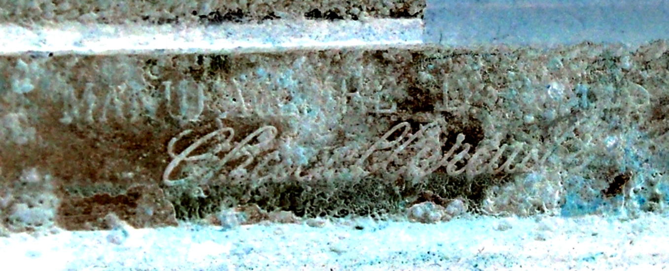

Selline poltlukuga relv. Lukusüsteem kinni kiilunud, korrosioon teinud ülejäänuga oma töö. Samuti on relv kaetud paksu pruuni värvi kihiga.
Padrunid asetsesid arvatavasti laesääres.
Arvatavalt toodetud aastal 1884, kuna relval pressitud märgid C1884 ja M ee 1884.
Kas keegi oskab öelda, mis firma seda relva tootis.
Tootja nimi üsna kustunud
Täies pikkuses
Täies pikkuses

Ise küsin ise vastan. Tegemist on Prantsusmaal toodetud relvaga MANUFACTURE D`ARMES Chatellerault M LE 1884, mida on natuke ümber ehitatud.
