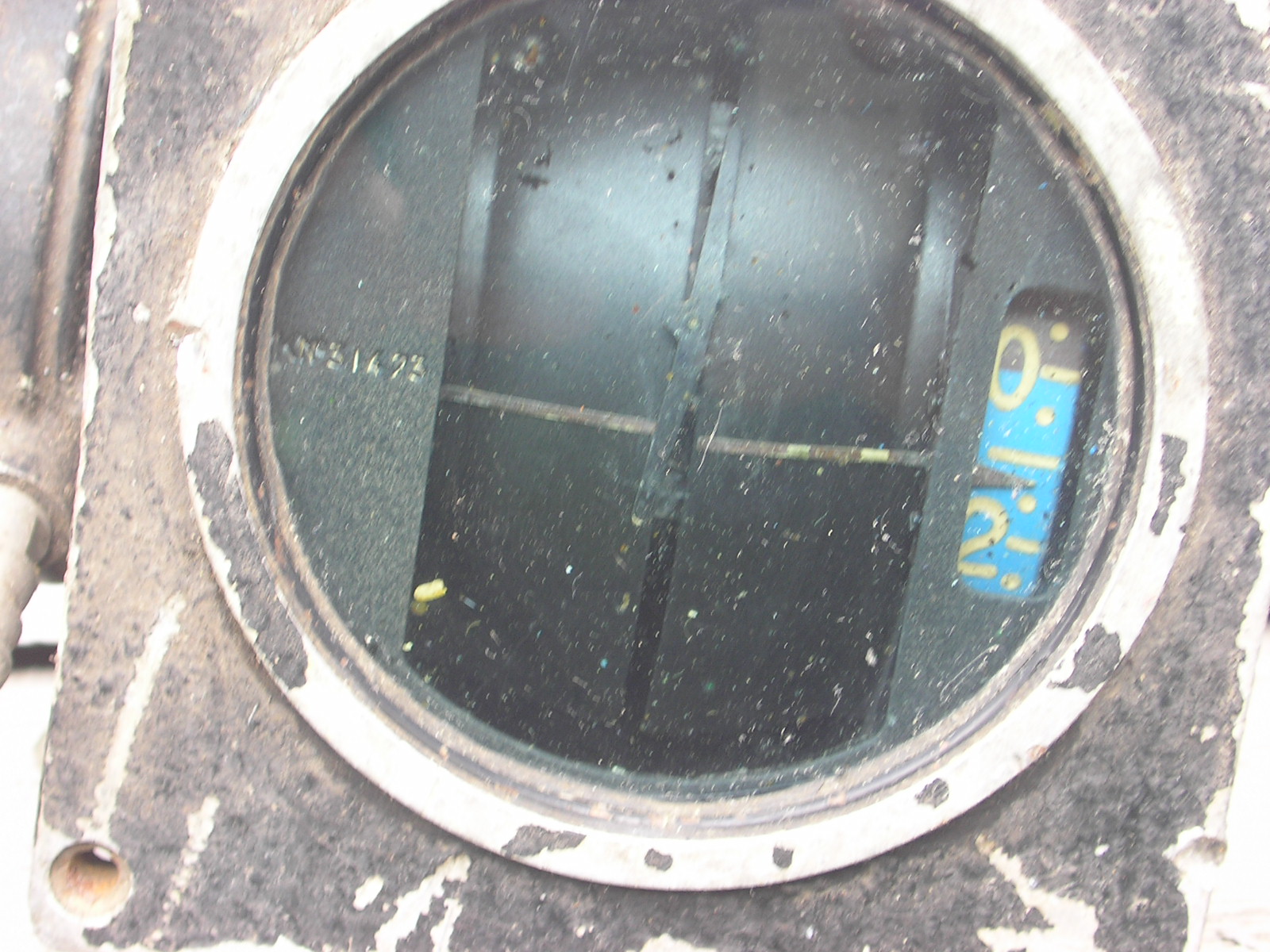

baldhur88
Postitusi: 41
Liitunud: 18 Dets, 2009 23:52
Asukoht: Pernau
Lennuki näidik tuvastada.
Postitus Postitas baldhur88 »
Vene oma, tempel on august 1944. Ei tea kas mõne sõja lennuki jagu?
PANZER
Postitusi: 397
Liitunud: 15 Juul, 2005 21:25
Asukoht: Läänemaa
Re: Lennuki näidik tuvastada.
Postitus Postitas PANZER »
Tere
Kui üle on, oleks huvi.
Tervitades
Vahur
