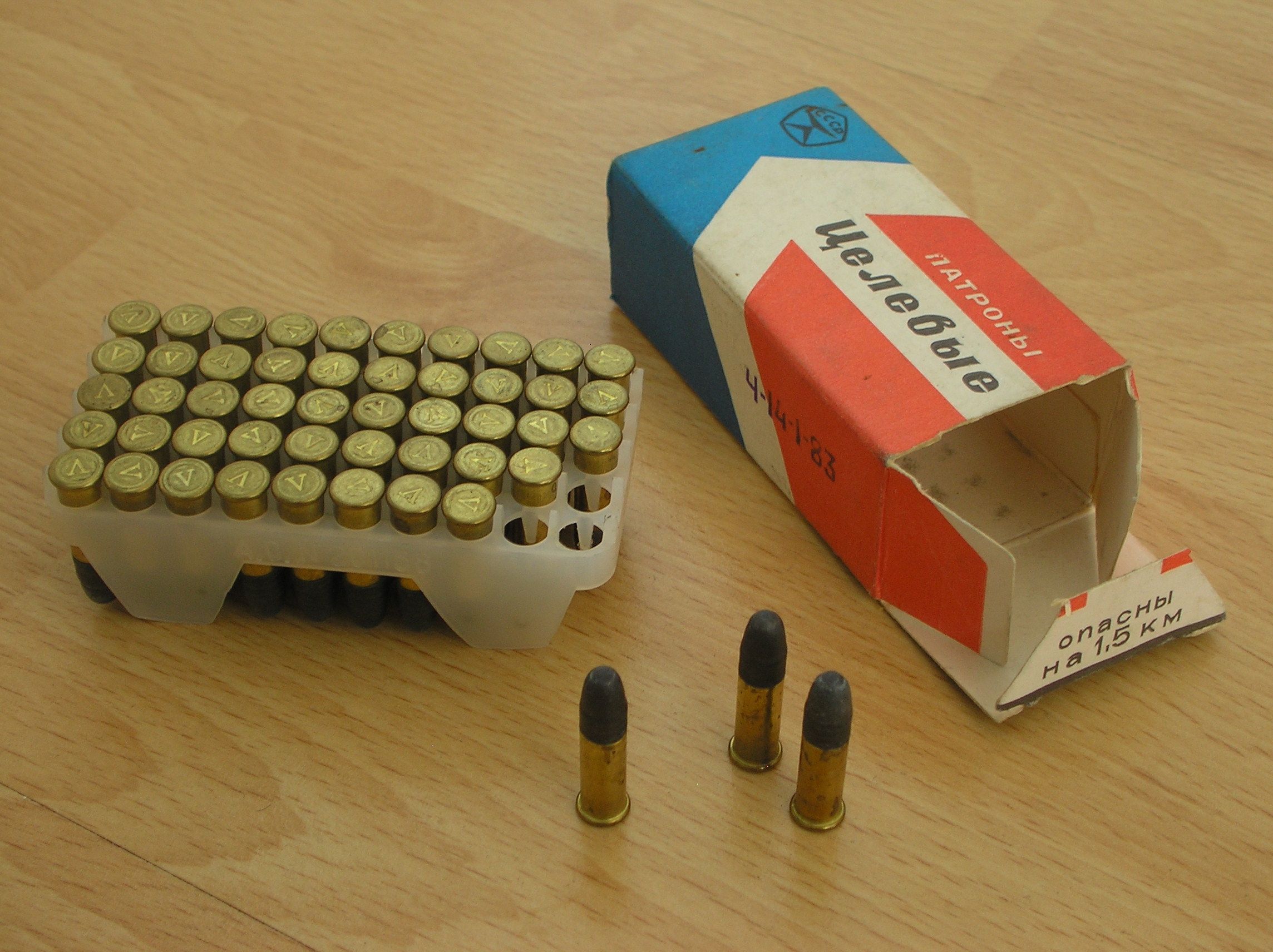

Mis kuulidega tegemist?
Postitus Postitas Jüriöö »

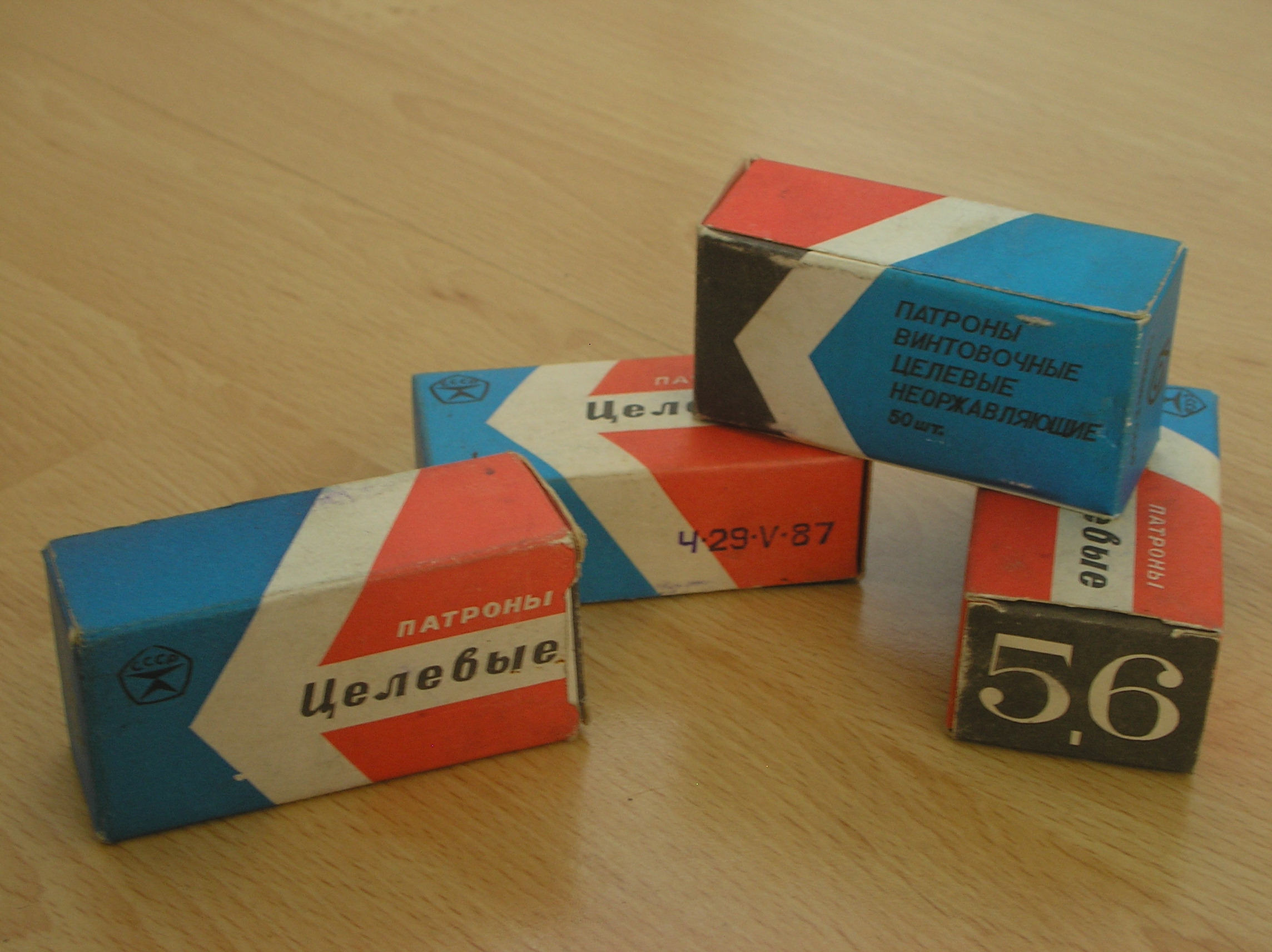

On mingid nõukogude aegsed padrunid, ilmselt püstoli jaoks. Kuus karpi on neid kokku. Ehk oskab keegi midagi lähemalt rääkida. On neid võimalik veel kasutada, peaksin need kuhugi viima või lihtsalt kappi tagasi panema?
Pilt Pilt Pilt
EOD
Postitusi: 4694
Liitunud: 12 Jaan, 2006 15:57
Re: Mis kuulidega tegemist?
Postitus Postitas EOD »
Padrunite kaliiber on .22 LR. Kõnekeeles "5,6 mm väikesekaliibrilise sportpüssi padrunid". Sobivad väikesekaliibrilistele vintpüssidele, Margolinile, mõnedele ühelasulistele täpsuspüstolitele...
Messingkestaga on veidi kvaliteetsemad nn. täpsuspadrunid, musta kestaga aga odavamad spordi-jahipadrunid.
Mis nendega ikka muud teha kui politseile hävitamiseks loovutada. Helista 110 ja kutsu ametimehed järgi. Ise ära hakka nendega politseisse minema. Tee peal võidakse mingil põhjusel kontrollida ja padrunite leidmisel hakka siis seletama, et kaamel pole ja leidu politseisse viid. :lol:

Võid ka politseisse need ajutiselt hoiule anda, ei pea kohe hävitamisele saatma. Järsku ilmub mõni tuttav välja, kellel luba olemas või tunneb mõni kollektsionäär huvi.
