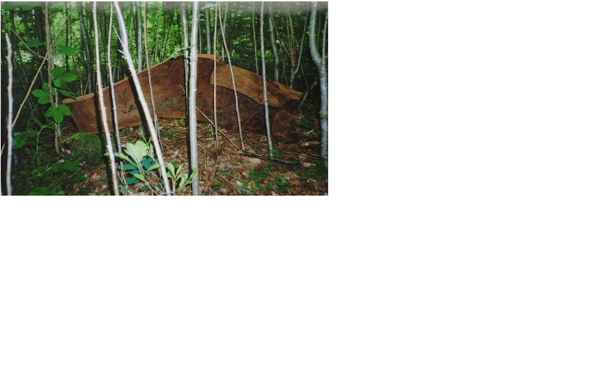

Mis masinale kuulub?
Tere.
Taaskord edastan sõbra palvet ja panen üles paar pilti porilauast ja tahaks teada mis masinale kuulub?
Leitud Emajõe sakslaste poolselt kaldalt mingi 5a. tagasi
Tänan kõigile vastajatele!
