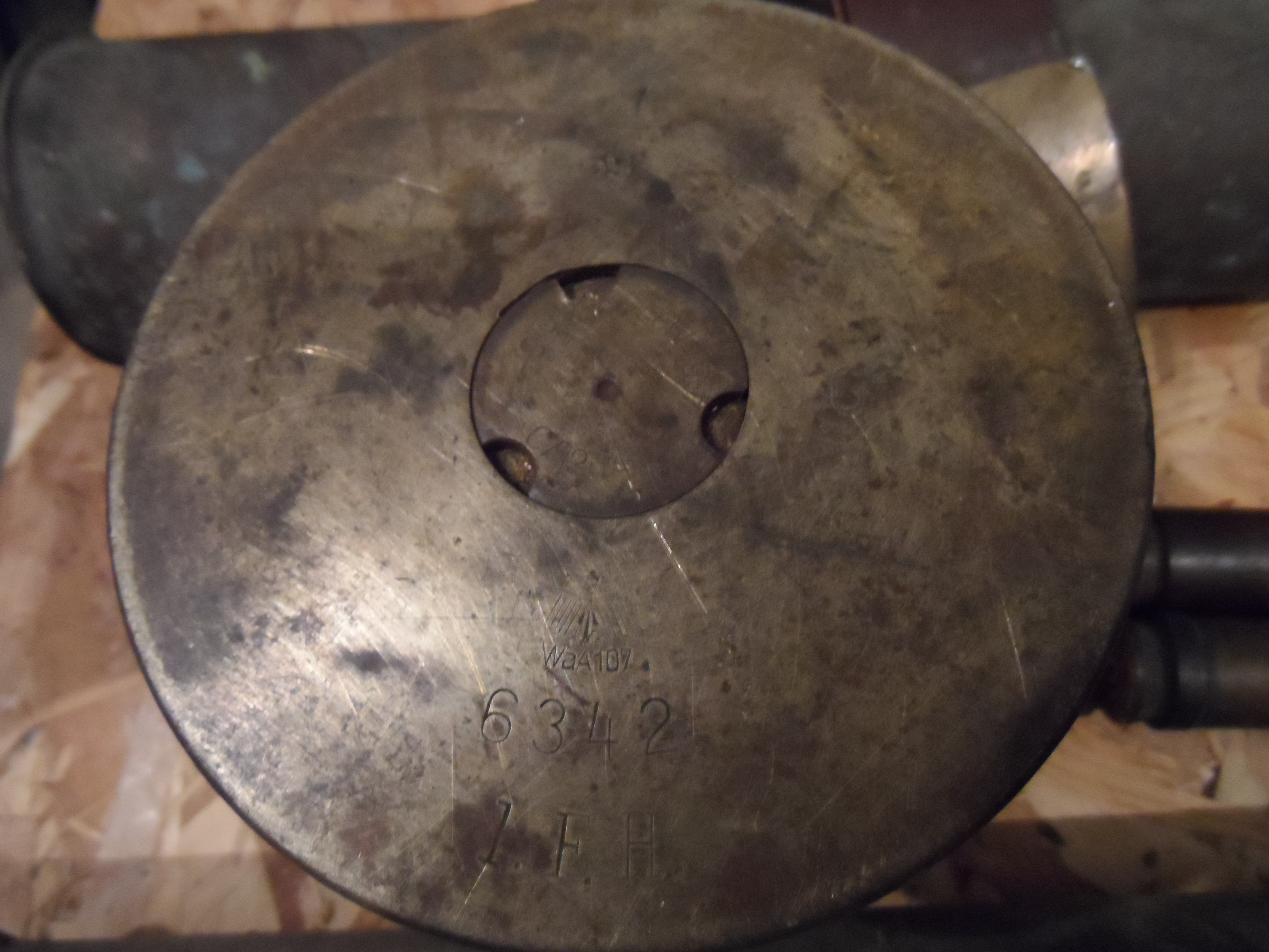

saksa haubitsa hülss
põhja läbimõõt 125 mm, sütik 33 mm, hülsi pikkus 155mm ja ava 110. Millega täpsemalt tegu võiks olla, see 110 mm on kummaline number.
Re: saksa haubitsa hülss
vana kanaga saksa 10.5 cm moona hülss
10,5cm Kerge Saksa välihaubits.
