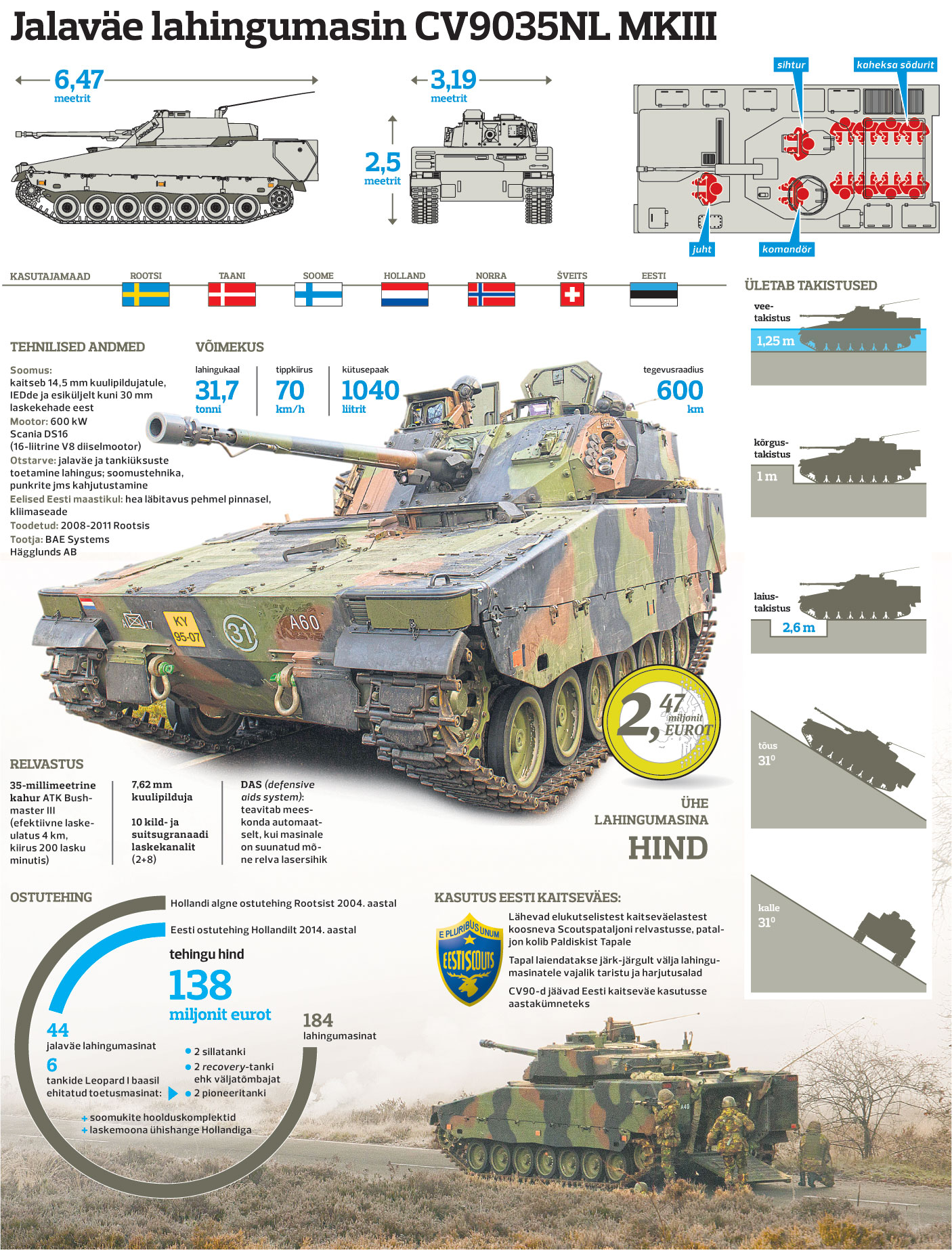

Loodetavasti autoriõigused lubavad ka siia postitada (pildil 2 korda klikkides muutub tekst loetavaks):

Kui võrrelda Hollandi kasutatud soomukite andmeid BAE Systemsi leheküljel oleva uue soomuki omaga, siis on tegelikult märkimisväärne vahe (Postimehes toodud andmeid kõrvutades) ainult tegevusraadiuses:
Tegevusraadius: 600 km versus 900 km
Kõrgustakistus: 1.0 m versus 1.1 m
Veetakistus: 1.25 m versus 1.50 m
Sõitjate arv: 3 + 8 versus 3 + 7
Selle BAE CV brošüüri pdf-i leiad siit: http://www.baesystems.com/product/BAES_ ... 29a2gy_130
Veetakistuse ületamise 25 cm erinevus viitab Hollandi CV madalamale kliirensile, hilisemad Afganistani IED-de kogemused on tõenäoliselt sundinud uute soomukite põhja paarikümne cm-i võrra kõrgemale tõstma?
