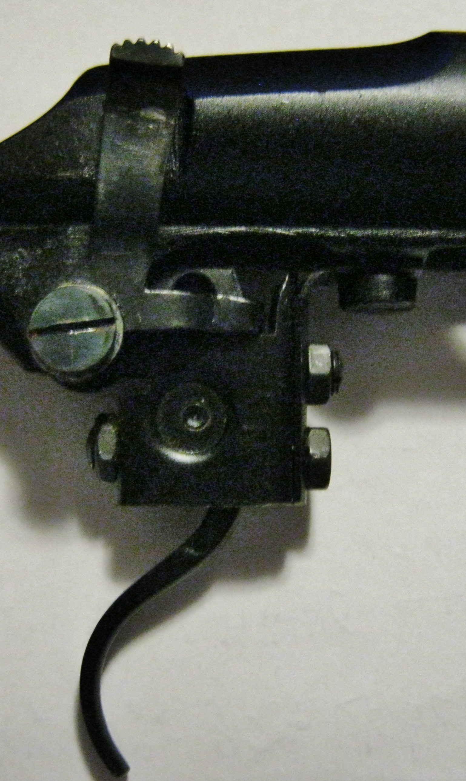

sooviks infot antud püssi kohta
otsisin omale pikemat aega ühte korralikku mosinat kuid ei leidnud siis juhtusin kellegi juure kelle selline püss .
mudel vene keelne AB 7,62x54R kui asjalik asi see on.püss ise näeb välja nagu uus isegi lukukoda seest ilus mõni kriips ainult peal. toru pikku 720 mm ja paksus 21mm.eest diopter sihik eemaldatud.pildil ka originaal kaba näha eraldi kõrval seismas.oskab keegi laita või kiita.sai tiirus käidud korra sellega ja tehtud 5 pauku barnauilga kõik 2 euroses ringis sees.kuigi tagasi löök võiks väiksem olla sellele saaks ehk ka rohtu

Doonoriks Mosin Nagant 1891/30. Jahipidamiseks modifitseeritud, uus laad, külge aretatud täiendav kaitseriiv ja optika kinnitus, rauasuue vist keermestatud, raudsihikud eemaldatud, toodetud Iževskis 1959. Vene vint nagu vene vint ikka oma plusside ja miinustega. Piltidelt rohkem midagi välja ei loe.
Kui hind on sobiv ja ei otsi relva kollektsioneerimise eesmärgil, siis hobilaskmiseks käib küll.

aasta 1969.küljel originaal siin 11mm millele tagumine diopter kinnitus.raua suudmel keeret pole sinna lükates läheb esimene diopter mis kinnitus tiftiga.
Re: sooviks infot antud püssi kohta
see päästiku kaitse koht tundub tehase oma kuna on see üheltpoolt sisse freesitud.seeria number ka ainult kolme kohaline
Pauku teeb ja kuul lendab rauast välja ka aga minu silma jaoks on see üks ära pedereeritud jurakas mis ei ole enam sõjapüss ega ka mitte jahikarabiin...
