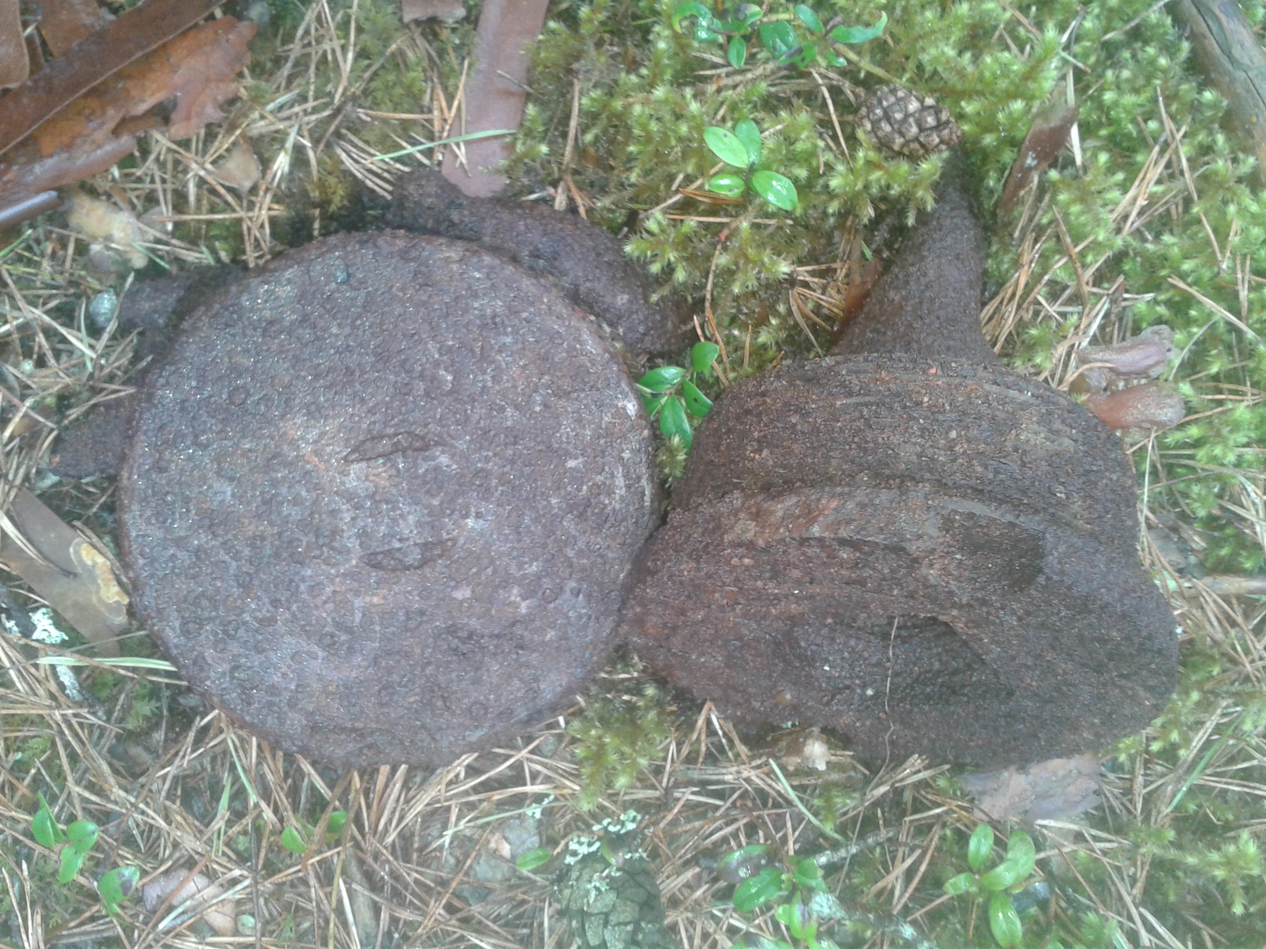

Mis jurakas?
Huvitav, mis kolakas see koonusega asi on? Võrdluseks kõrval miski saksa 8,8cm hülsi "tagumik".
Гив Ми Мани
EOD
Postitusi: 4694
Liitunud: 12 Jaan, 2006 15:57
Re: Mis jurakas?
Postitus Postitas EOD »
Pakuksin, et 8,8 cm FlaK Sprg. mit Br.ldg. mürsu põhjakork.
Õhutõrjesuurtüki kildmürsult, mil põhjakorgi keskel süütelaeng. Killud lõhuvad lennukit ja süütelaeng tekitab täiendavalt põlengu(id).
