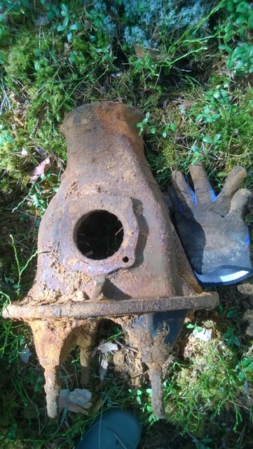

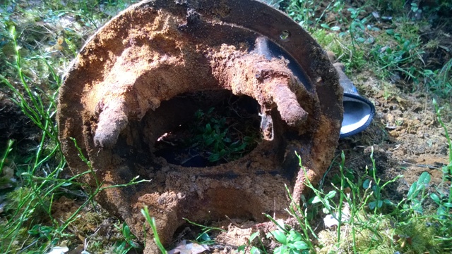

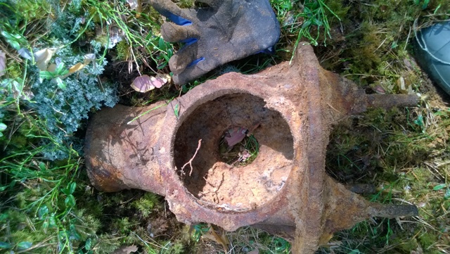

Sai leitud selline ese. Huvitav oleks teada mis tehnika küljest see on. Tänud!

Tõenäoliselt mõne veoki difri korpus.

Pese puhtaks, kerge pinnapuhastus ehk tulevad ka miskid markeeringud välja.

Tänan vastuste eest! Detail jäi metsa kuna oli üpris raske. Koha peal üritasime markeeringuid leida, kuid tulemuseta. Kui ma sinna metsa uuesti satun, siis proovin veel ehk leian.
Sealkandis olid sakslased, kuid kohati tuleb ka vene asju. Ehk on abiks :)

Paistab olema ZiS-5 tagasilla reduktori korpus. Erinevalt ameerika 1924. aasta Autocar SA-st, mille järgi ZiS-5 tehti, oli viimasel kaheastmeline, väiksema läbimõõduga reduktor. See parandas läbivust Venemaa viletsatel teedel, kus suure läbimõõduga reduktor oleks hakanud "maad kündma".

Tänud EOD, tundub tõesti just see olevat, väga huvitav!
Kas võib ka midagi väärt olla? Ehk kellelgi on vaja
