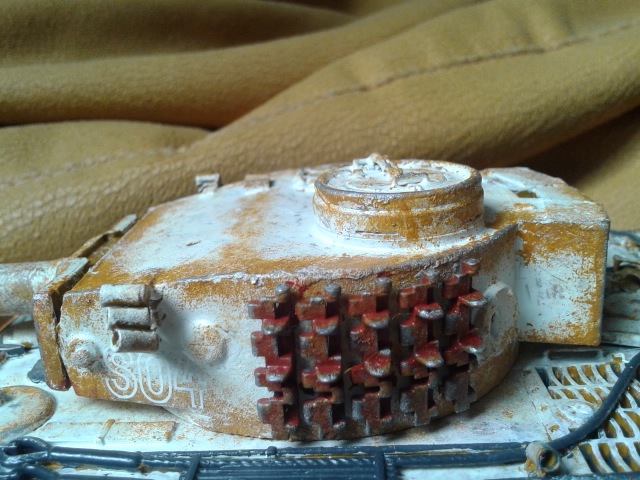

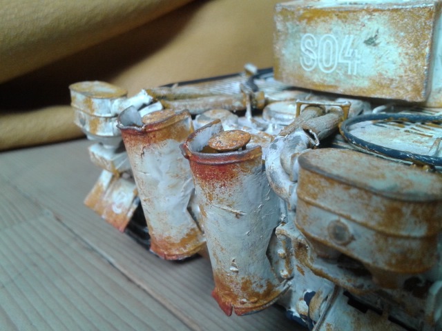

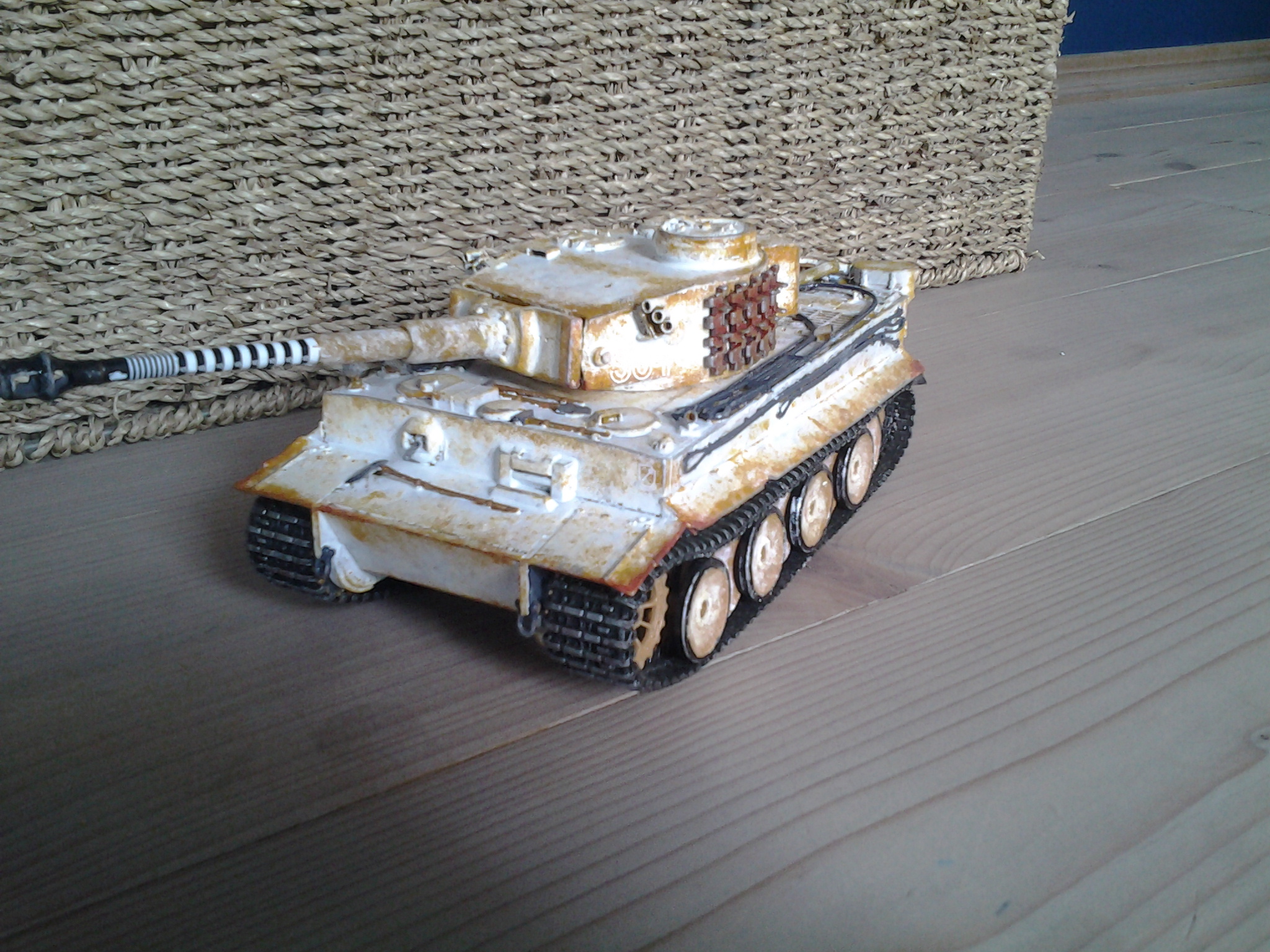

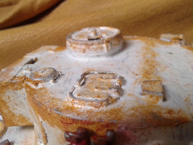

Sain enda tiigeri valmis. Alustasin alles mudelite ehitamisega seega pole pro. Nõuanded ja soovitused on oodatut.
Re: Tamiya Tiger 1
Siin veel pilte lähemalt.

Re: Tamiya Tiger 1
tundub et tegemist on Witmanni tankiga - igati väärikas pill. üldmulje on hea, nagu ütlesid oled algaja.
skaala võiks ära mainida, aga eeldan, et se eon 1/35 ?
ja tuleviku tarbeks, kui huvi jätkub, tooks välja kitsaskohad:
värv - liiga paksult. kas on pintsliga värvitud ? eriti torkab silma värvi paksus just tornist lähivõtete juures.
samuti on värvid liiga teravalt kontrastsed. nii kollane, valge kui ka must. neid peaks katsuma siis nö. maha toonida ning rohkem kokku sulatada. selleks on olemas erinevad pesud ja filtrid.
samuti soovitaks edaspidi vältida hõbedast värvi metalli kulumise rõhutamisel. see näeb väga ebareaalne välja. selleks on väga hea vahend hoopis harilik (grafiit)pliiats - tulemus on oluliselt parem.
plastist trossid on ka ikka koledad juba oma olemuselt. neid saab asendada päris trossiga kui huvi on. 1/35 tiigri juures sobib selleks ka ehituspoest saada olev 1mm terastross. tõsi, tiba jäik on ning keerata ja kaarutada on keerukam, aga tulemus on seda väärt. aasade osa võid plastist jätta, kuid peale aasasid oleks kena jätkata juba terasega. võid vaadata minu viimast tiigrit kui huvi on.
rataste kumm on, nagu mainitud liiga must. st seal tuleks kasutada pigem sügavalt tumedat halli, kui kontrastset musta.
kerget pesu vajab iga tank, eriti kui tahetakse esitada talvist masinat. kui ise oma pilte vaatad, siis on näha, et torni lael on raske eristada luukide servi ja muid kõrgemaid/madalamaid kohti. hetkel on tunne nagu oleks pigem krohviga tegemist. õlivärvipesu aitab tuua esile nüansse ning muudab mudeli ruumilisemaks.
pigmentidest hetkel ei hakka rääkima, sest muidu saab juttu esimese korra kohta paljuvõitu.
ära võta seda juttu irisemisena, pigem vihjena kuidas asja edasi arendada. ja lohutuseks võin öelda, et minu esimene tiiger nägi hullem välja
jõudu tööle ning kui küsimusi on, siis tulista julgelt

Re: Tamiya Tiger 1
Jah see on 1/35 ja värvitud pintsliga.
Aitäh et vastasid. Kuidas seda pesu teha?
Re: Tamiya Tiger 1
klassikaline komplekt on õlivärvid ja tärpentin. samas mina enam tärpentini ei kasuta, kuna see haiseb ja kuivab kaua. mina kasutan white spiritit - selline lahusti, mida saab ehituspoest (jumala pärast mitte nitrolahusti!!!). teine variant on veel tulemasina bensiin, aga see kuivab võibolla liiga kiiresti, ehk seda ma kohe alguses ei soovitaks.
värvidest siis soovitan kasutada tumepruuni, mitte musta jälle. must on liiga kontrastne. õlivärvid soovitan hankida kunstipoest. toon mida ise kasutan ja mida on mudelimaalimas soovitatud on "van dyck brown" - oli selline hollandi kunstnik. see on väga tume pruun, kuid mitte must, ühesõnaga parim tööks.
nüüd edasi: väga tähtis: mudel PEAB olema kaetud LAKIGA peale värvimist ja enne pesu. sest erinevate värvide puhul võib hakata lahusti värvikihti kahjustama ja see on risk, mida terve mõistusega inimene püüab vältida... usu mind, ma tean millest ma räägin, mõistus ei pruugi alati terve olla...
segad kokku sellise pruunika vedeliku... umbes kohvi moodi. ässad ütlevad et 10% värvi ja ülejäänud lahustit. mina ütlen, et öelgu mida tahavad. tee selline, et värv on lahustunud ning vedelik oleks korraliku kohvi värvi. alguses pigem lahjem, juurde saab alati lisada. siis võtad pintsli, neid võiks olla mitmes suuruses - taas, kunstipood hankimiseks parim - ning hakkad mudelit sellega üle pintseldama. alustada soovitaks varjatumatest kohtadest, et saada kätte tunnetus. samas võib kõrval olla salvrätt ning topsik puhta lahustiga ka. et kui "üle keedad", saab ära koristada/maha pesta. asja mõte on, et pesuvedelik koguneb uuretesse, pragudesse ning pisidetailide ümber, luues ruumilise ja realistliku(ma) efekti... mõistlik on lasta peale pesu mudelil kuivada mõned tunnid, paremal juhul öö.
üldiselt, ma olen teinud siin ka ühe teema, kus ehitasin ühe KT "low tech" meetodil. ehk siis kõik asjad "kodustest vahenditest", vaata sinna. kuna inimesed tänapäeval ei oska otsingut kasutada, siis panen lingi ka: http://www.militaar.net/phpBB2/viewtopi ... ch#p327470
jõudu.
jõudu.
Re: Tamiya Tiger 1
mul on kodus akrüül lakk, kas see sobib? mul ka white spirit kodus olemas aga õlivärvi pole veel. mõtlesin , et teen tiigrile seda pesu, kas on mõtet?
Re: Tamiya Tiger 1
jah, akrüüllakk sobib juhul kui see on kas mõeldud mudelitele või hangitud kunstipoest. lahjendub see kas veega või veel parem: viinaga.
pesu tegemise osas mõtle ise, kas ja kudias sisetunne ütleb.
soovitan endiselt linki ka lugeda, mille ma eelnevasse postitusse kopeerisin... peaks andma küsimustele vatsuseid küll.

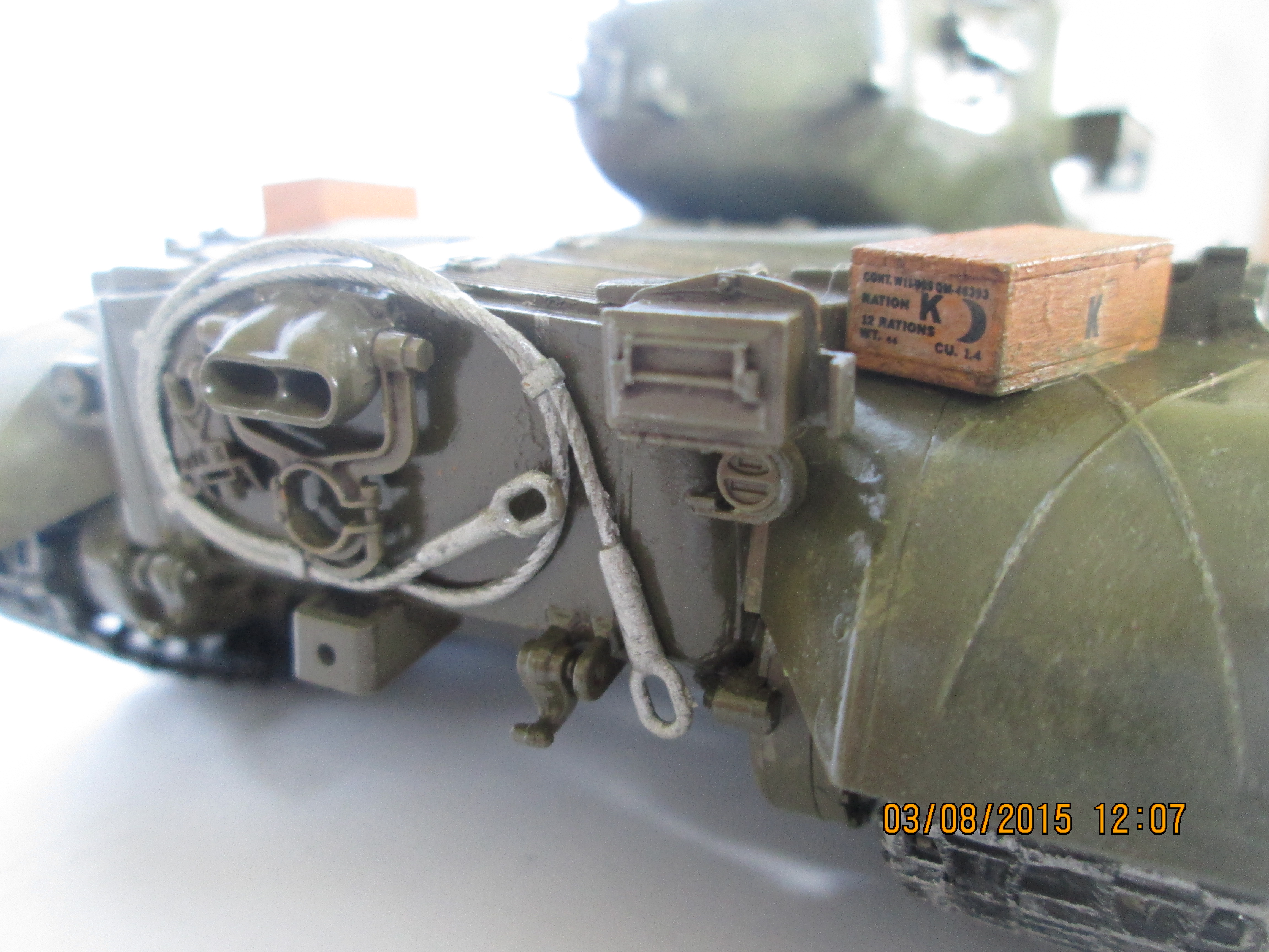

Re: happy tööd

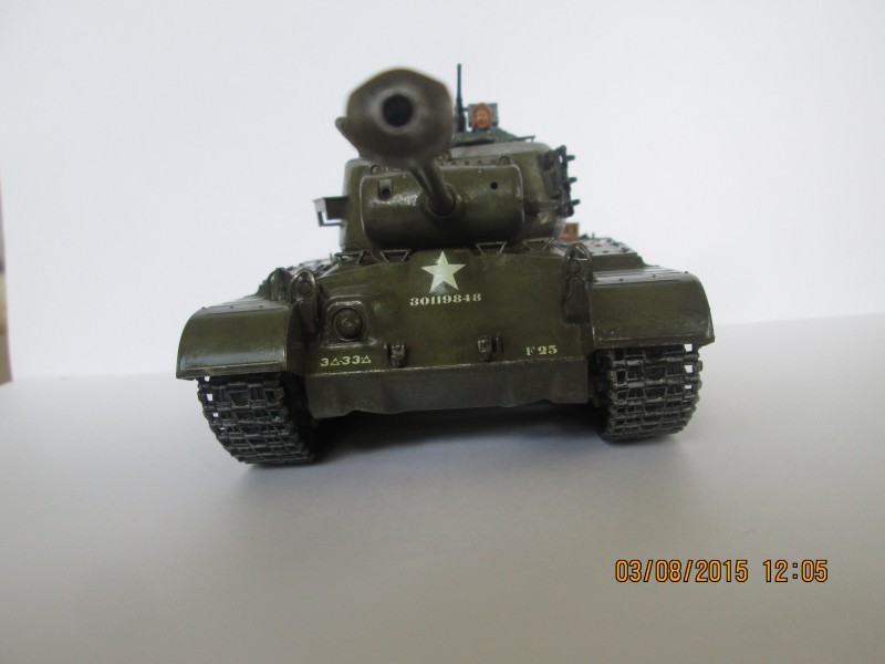

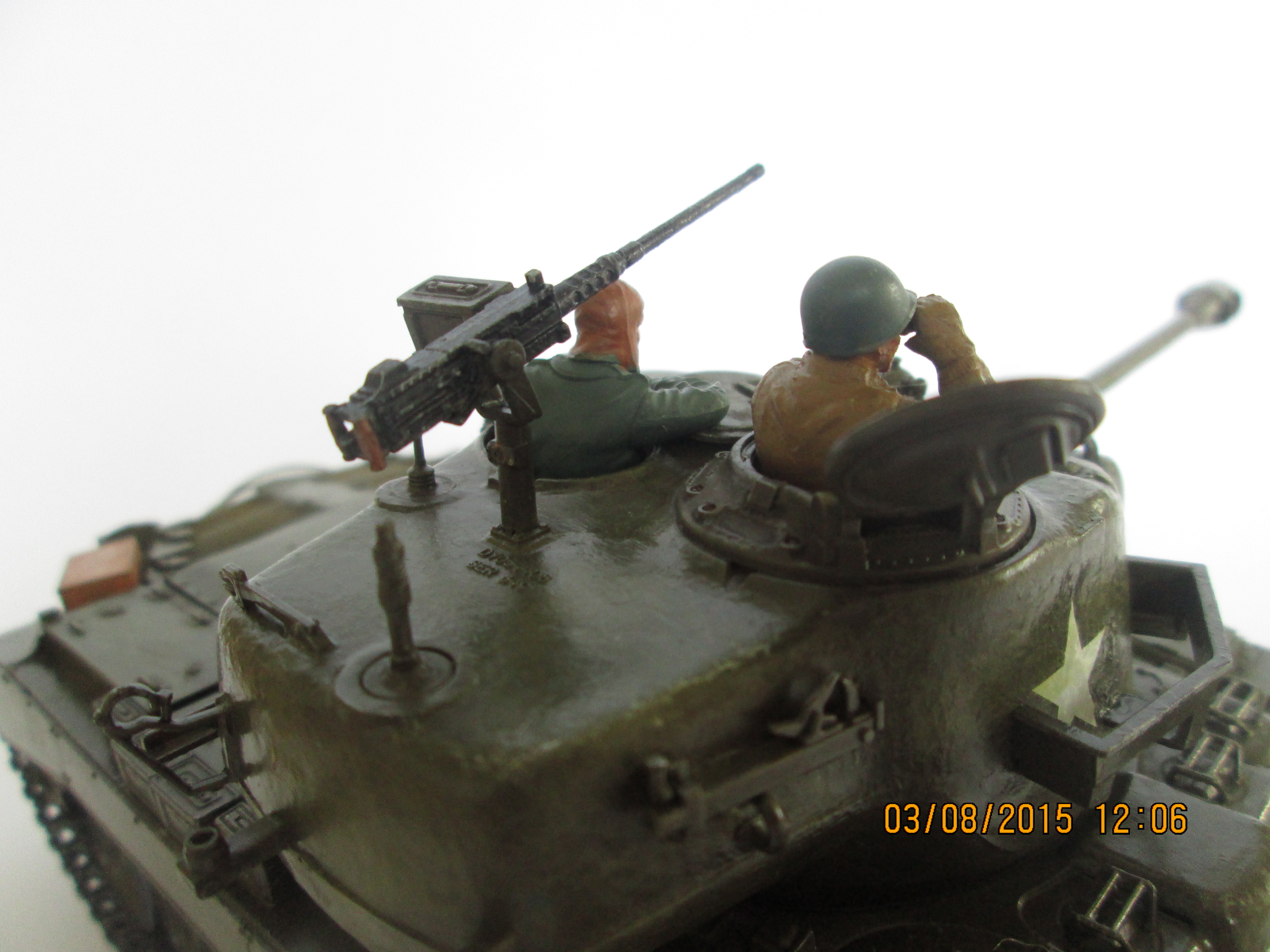

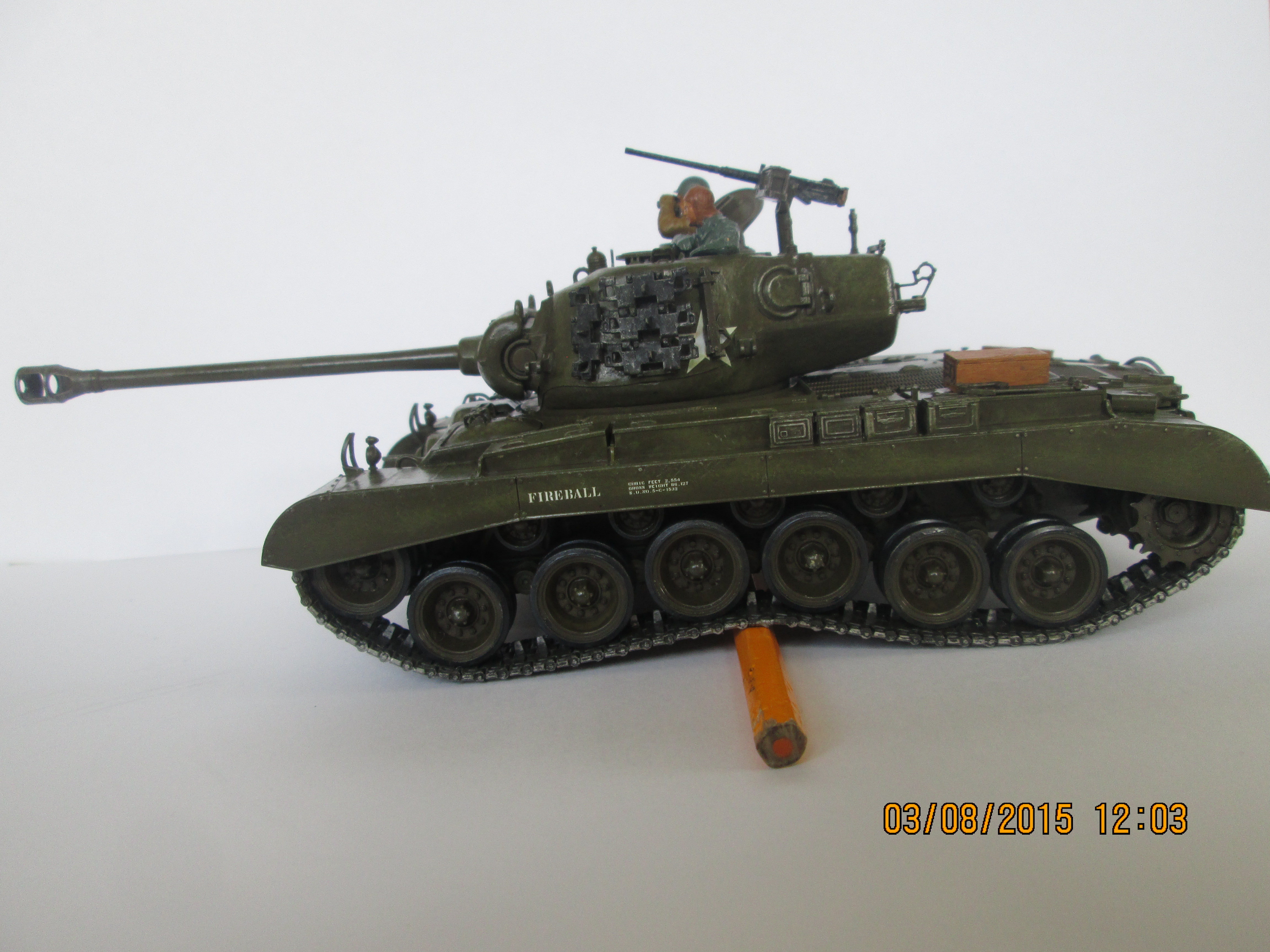

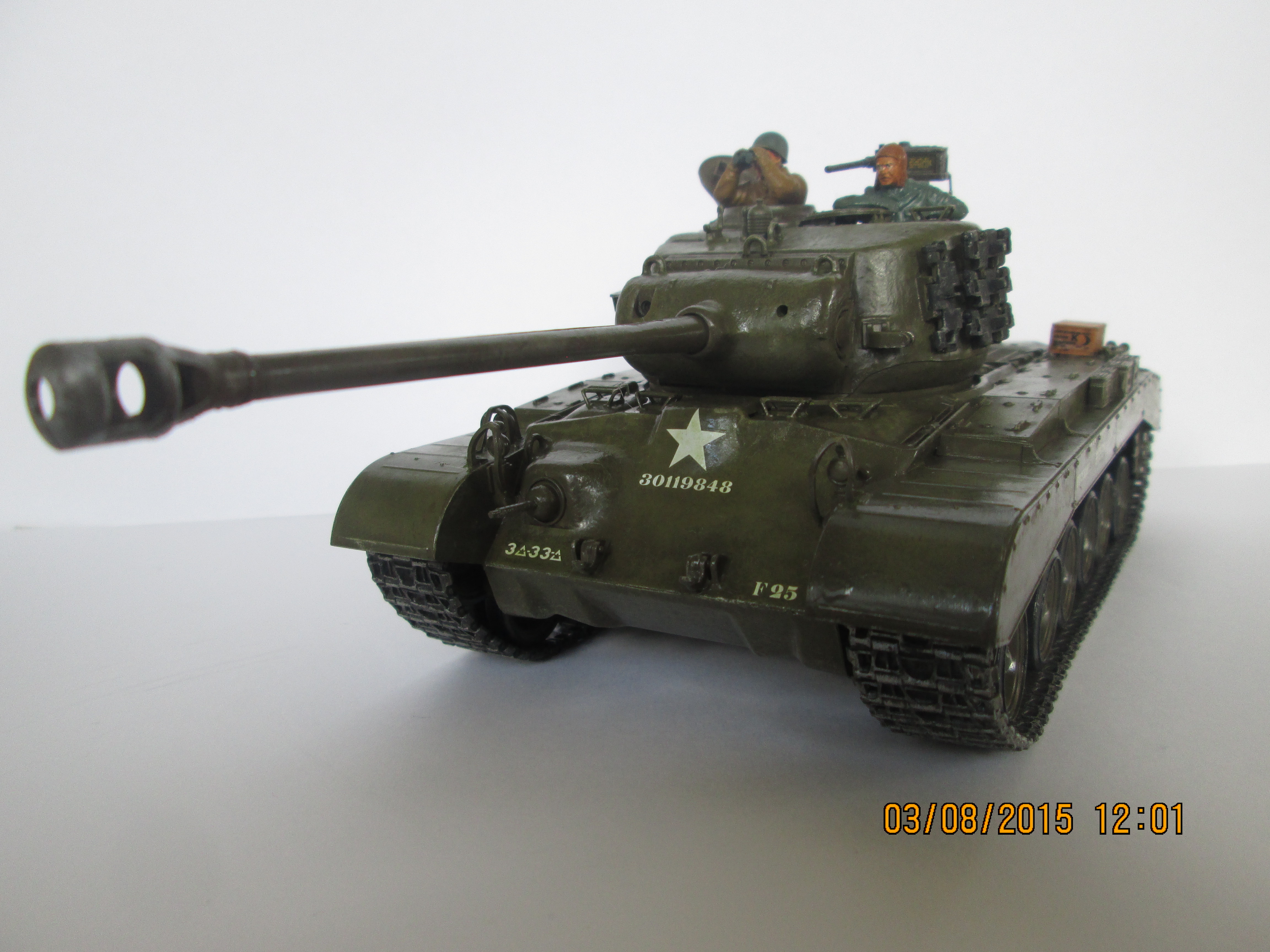

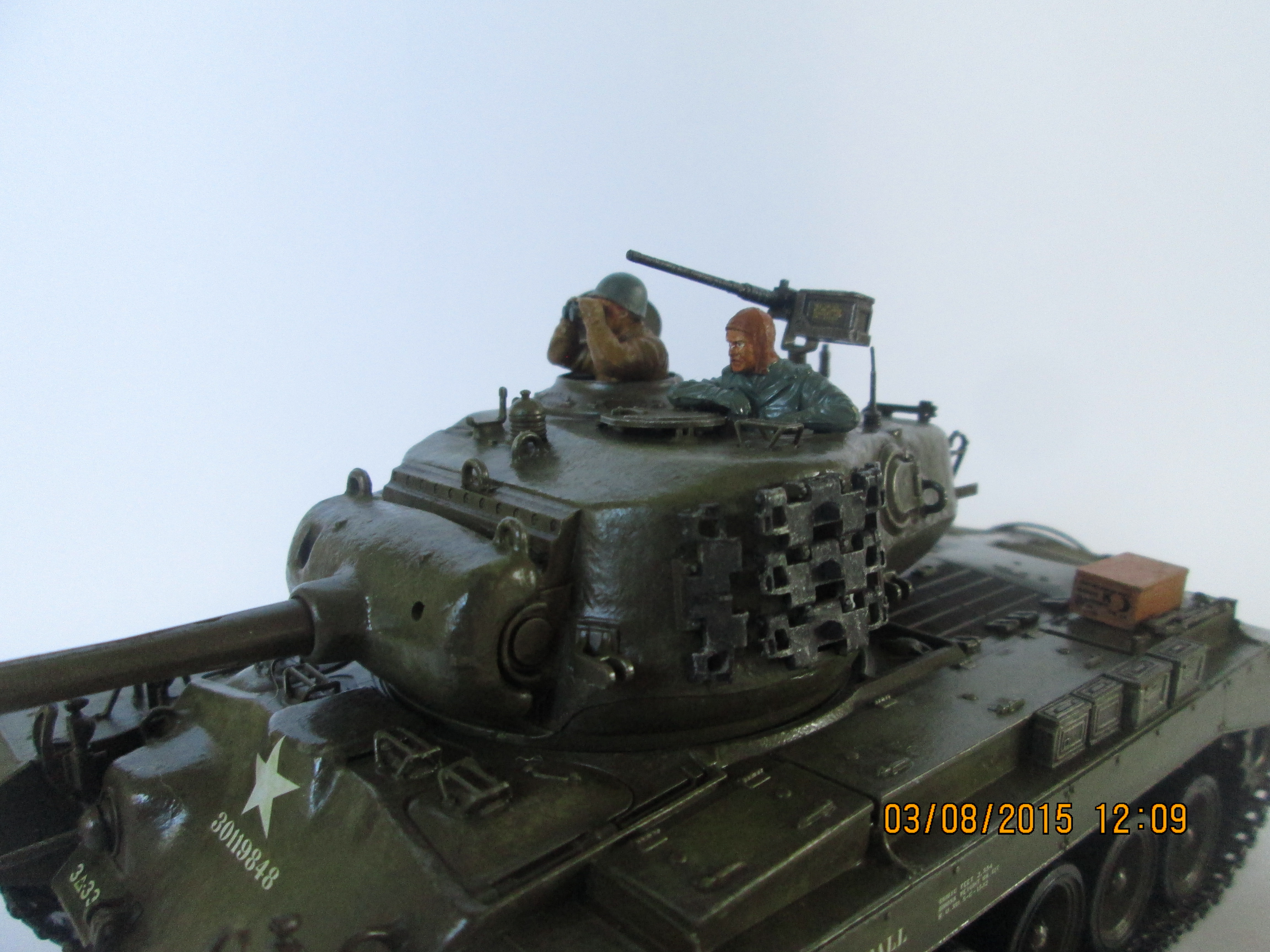

Otsustasin, et ei hakka uut teemat tegema ja panin oma järgmise mudeli siia.
Tamiya 1/35 M26 Pershing(T26E3).
Kriitika on oodatud, et saaks järgmised mudelid paremini teha.
Re: Tamiya Tiger 1
Teine mudel on juba väga hea. Tiigril ehk roostet paljuvõitu.

Re: Tamiya Tiger 1
Teise mudeli kohta on areng kiire, eks sa ise avastad ka edasi tehes, pahatihti just peale mudeli valmimist mida oleks võinud paremini teha või teistmoodi, eks edasi minnes oskad jälle paremini. ma oleks trossi katsunud tumedamates toonides, metallikuna värvida, roostesena, samuti sumpad. Või kasvõi tavalise pliiatsiga üle tõmmanud, teeb ka juba karva juurde. No need on pisidetailid, küll tulevad. Tublid!

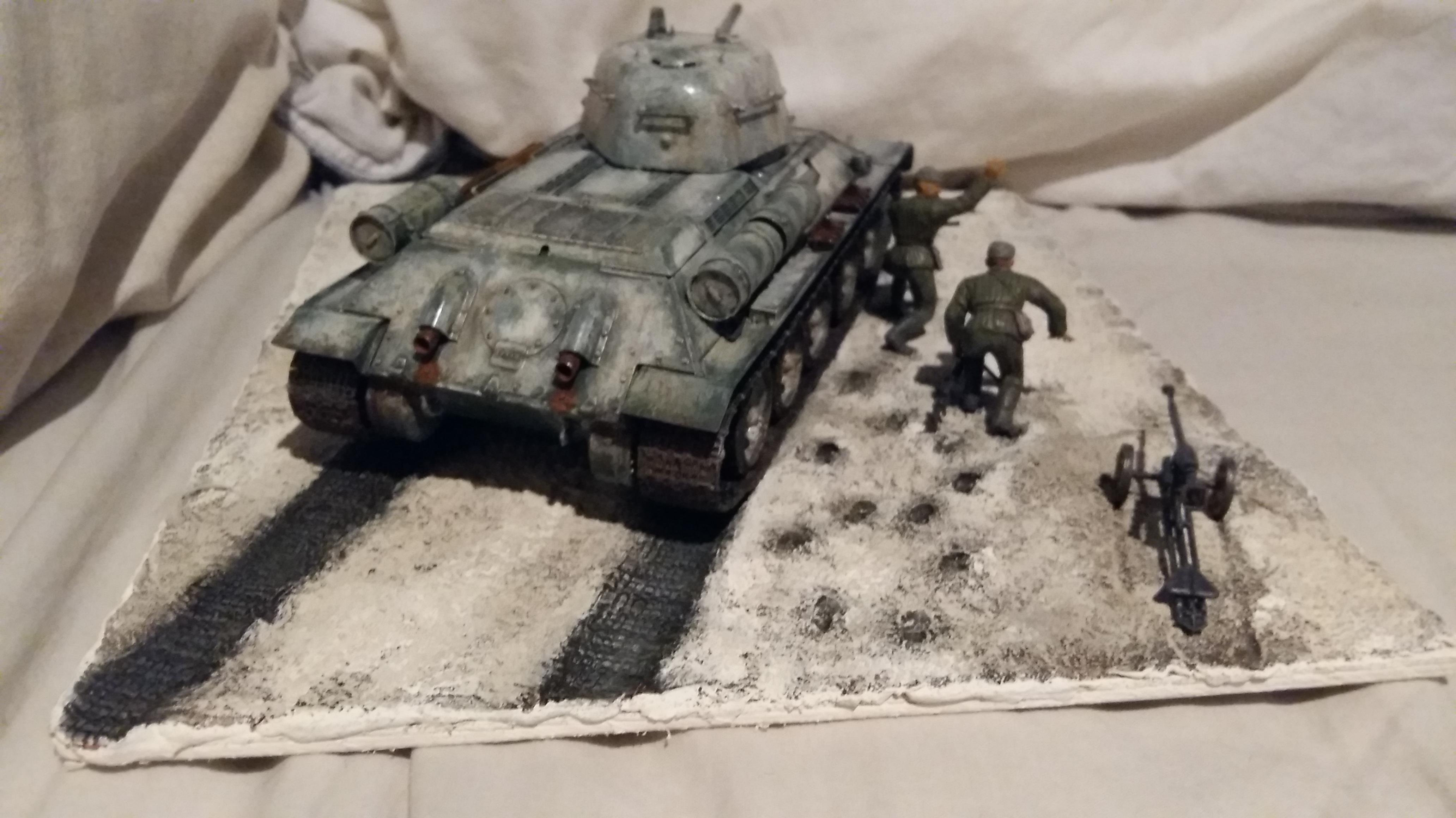

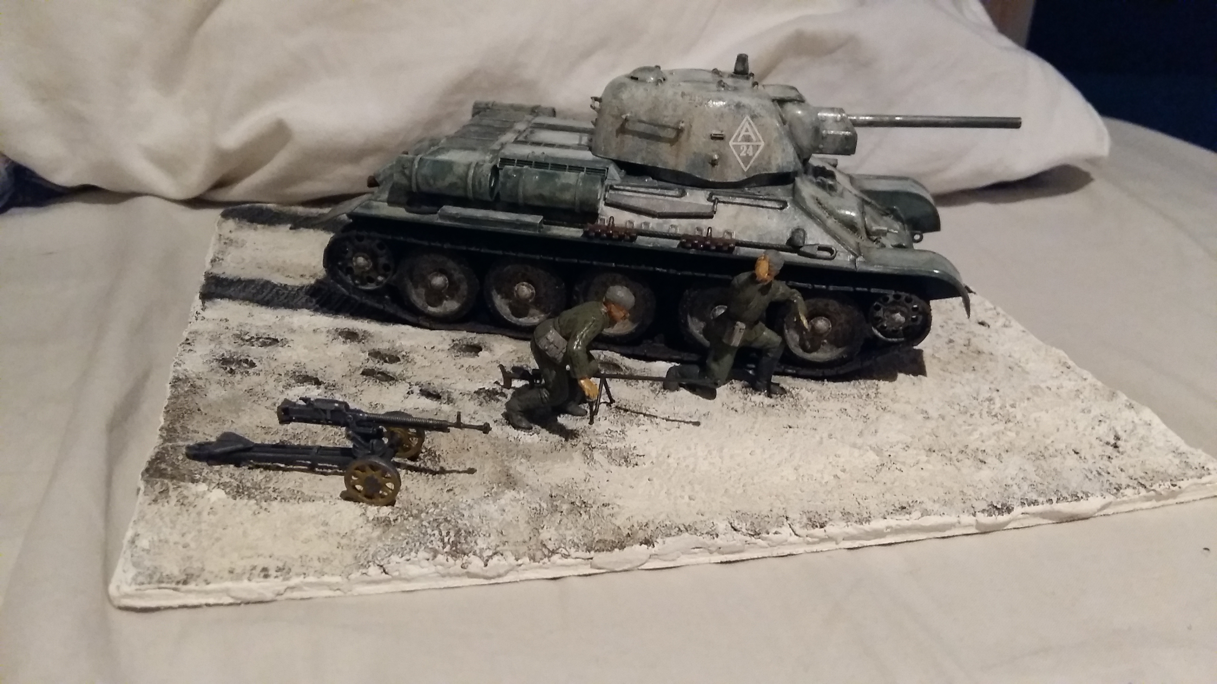

Re: Tamiya Tiger 1

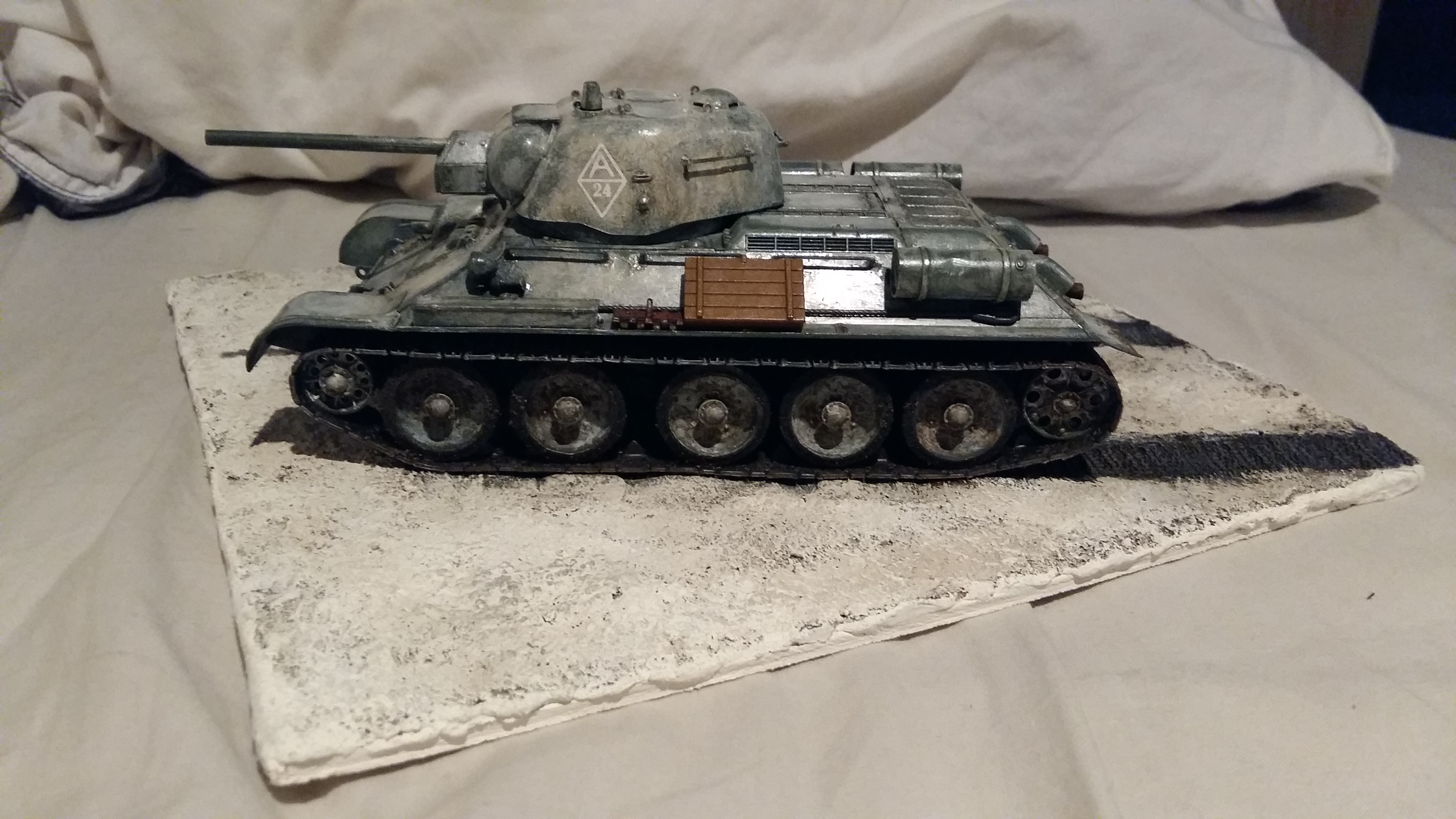

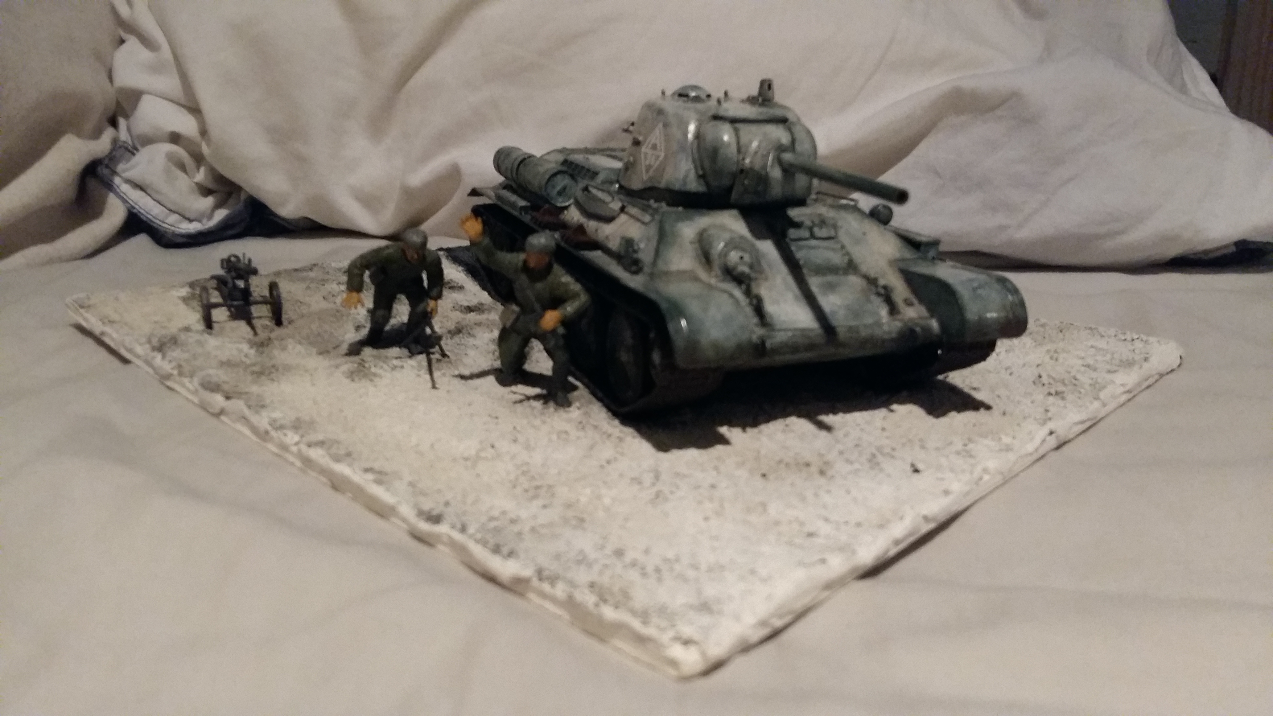

Sain nüüd siis oma esimese dioraami ka tehtud.
Mudel: tamiya t34/76 "CHTZ" version.
Figuurid olid tankiga kaasas.
Dio põhja tegin mulla ja PVA segust ja värvisin lihtsalt valgeks. Kuidagi muud moodi ma ei osanud lund teha.
Tegevus toimub 1943. aastal vara kevadel.
