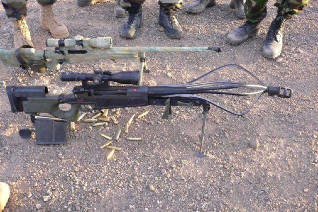

Kus ja mis asjaoludel see toru ribadeks lasti?
Postitusi: 23494
Re: Relva käsitsemisel juhtunud õnnetused
Twitteris oli pilt-kirjeldust juures polnud. Ca 5 tundi vana postitus. Tegu snaiperrelvaga. Võimalik, et iselaetud padruniga oli tegu ja laeng sai liiga tugev.

Pakuksin, et raua suudmeosas oli mingi takistus, näiteks eelmisest, defektsest padrunist jäänud kuul. Raua selles osas, mis enim pundunud, takistuselt peegeldunud ja tagant tulevad gaasid põrkusid.
Püssirohulaengu detonatsiooni puhul oleks plahvatus toimunud padrunipesas.
Moraal selline, et ebatavaliselt nõrga lasu järel tasub relv lahti võtta ja raud üle kontrollida. Omal on kogemusi Makarovi püstolitega, millest tulistati eksikombel laost väljastatud sabotaažipadrunitega ja 5,45 mm Kalašnikovidega, mille kuuli oli postil igavlev tunnimees lahti murdnud ja tagasi pannud, kusjuures püssirohi oli tahtlikult või tahtmatult välja puistatud.

Mul tekkisid EODga väga sarnased mõtted, kui ma selle lehvikuks lastud rauaga pooletollise AI pilti nägin, et raua suudmeosas pidi mingi väga tõsine takistus, näiteks üks või mitu kuuli olema sellise tulemuse saavutamiseks. Kui snaipripüssi rännaku ajal pidevalt ei kanta, vaid see on kotis, siis on väga soovitav hoida raua sees boresnake või puhastusnööri, mis siis enne positsioonile minekut rauast läbi tõmmata ja luku poolt torusse kiigata. Esiteks ei saa niimoodi rauda mingi suurem sodi sattuda ja teiseks tõmmatakse ka väike sodi välja.
Relvarauad kestavad üllatavalt palju, näiteks suutis laskur summutatud G3 raua suudmesse kolm kuuli kinni kiiluda enne kui asi nii imelikuks läks, et laskmine lõpetati ja asja uurima hakati. Relva raud ei lõhkenud, kuid rikutud sai kindlasti, sest raud oli paisunud sealt, kus kuul kuuli järel üksteise järele kinni kiilus. Sabotaazipadruneid ei ole ise näinud, mis need on? Küll olen näinud padruneid, mis on laetud ülerõhuliseks, eesmärgiga kontrollida relva korrasolekut peale remonti. Neid lastakse pingist, mitte inimese käest ja need on erimärgistusega, reeglina relvuri või relvatehase teema,. Kui kest on rohust tühjaks valatud, siis detoneerib ainult tong, millel jätkub energiat, et kuul vintsoone algusesse suruda, kuid selline relv reeglina ei lae enam ümber. Hullem lugu on sellega, kui kuul jääb rauda nii kaugele, et uus padrun laeb ümber, siis võib tulemuseks olla relva lõhkemine.

Leo kirjutas:Sabotaažipadruneid ei ole ise näinud, mis need on?
Need on sellised padrunid kus püssirohu asemel on lõhkeaine.

Piisab tunduvalt vähendatud püssirohu kogusest, tulemus on sarnane. Kuul jääb rauda kinni ja järgmine-(ed) lasud purustavad raua. Lõhkeaine kasutamine padrunis lõhub luku ja lukukoja (st. on laskjale märgatavalt ohtlikum).
