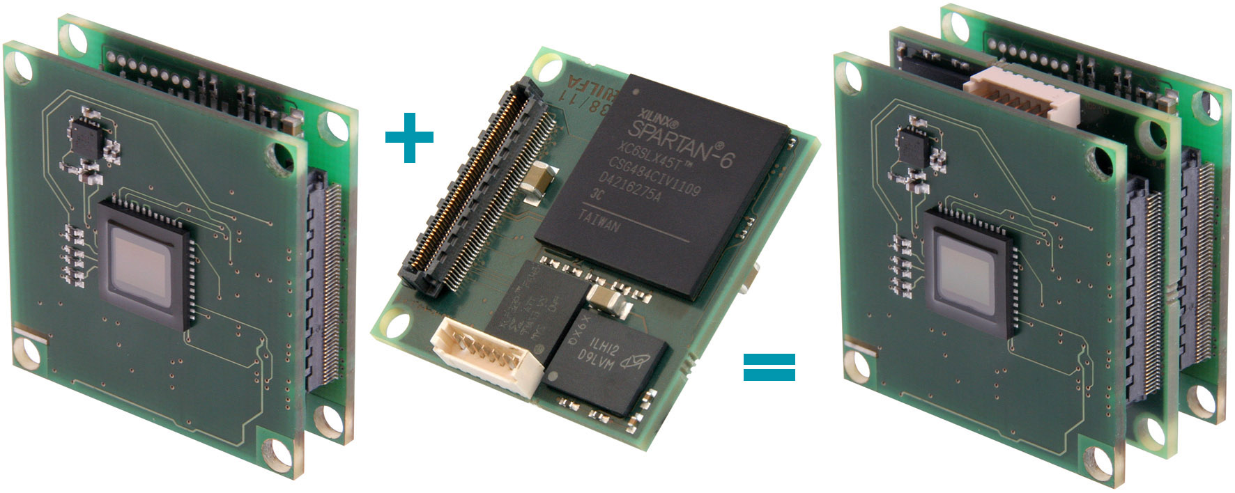

Tööstuskaamerate levinud lahendus on 52x52mm mitmekihilised trükkmontaazi plaadid. Väga palju tootjaid kasutab seda lahendust ja põhimõtteliselt käib asi kokku nagu Lego. Valid sobiva sensoriplaadi, lisad sellele üks või mitu proset ja väliseid liideseid.
Objektiiv valitakse vastavalt vajadusele, nende tootjaid on murdu. Korpus on maitseasi, valmistatakse standardset alumiiniumprofiili selleks, lõikad nii pika jupi kui vaja. Trend on kasutada mobiilprotsessoreid ja Linux opsüsteemi. Kui huvi arendusvahendite vastu, siis MatLab on võlusõna. Ilma selleta ei liigu ükski robot kah. 8)
Kes aretada ei oska või ei viitsi, see ostku piisava klotsi olemasolul valmislahendus näiteks firmast nimega SICK.
Teeb kõike alates tavalisest odava otsa mustvalgest lõpetades 3D värviliseni. Sensor on samuti võimalik mis iganes sisse panna käi ainult pappi välja.

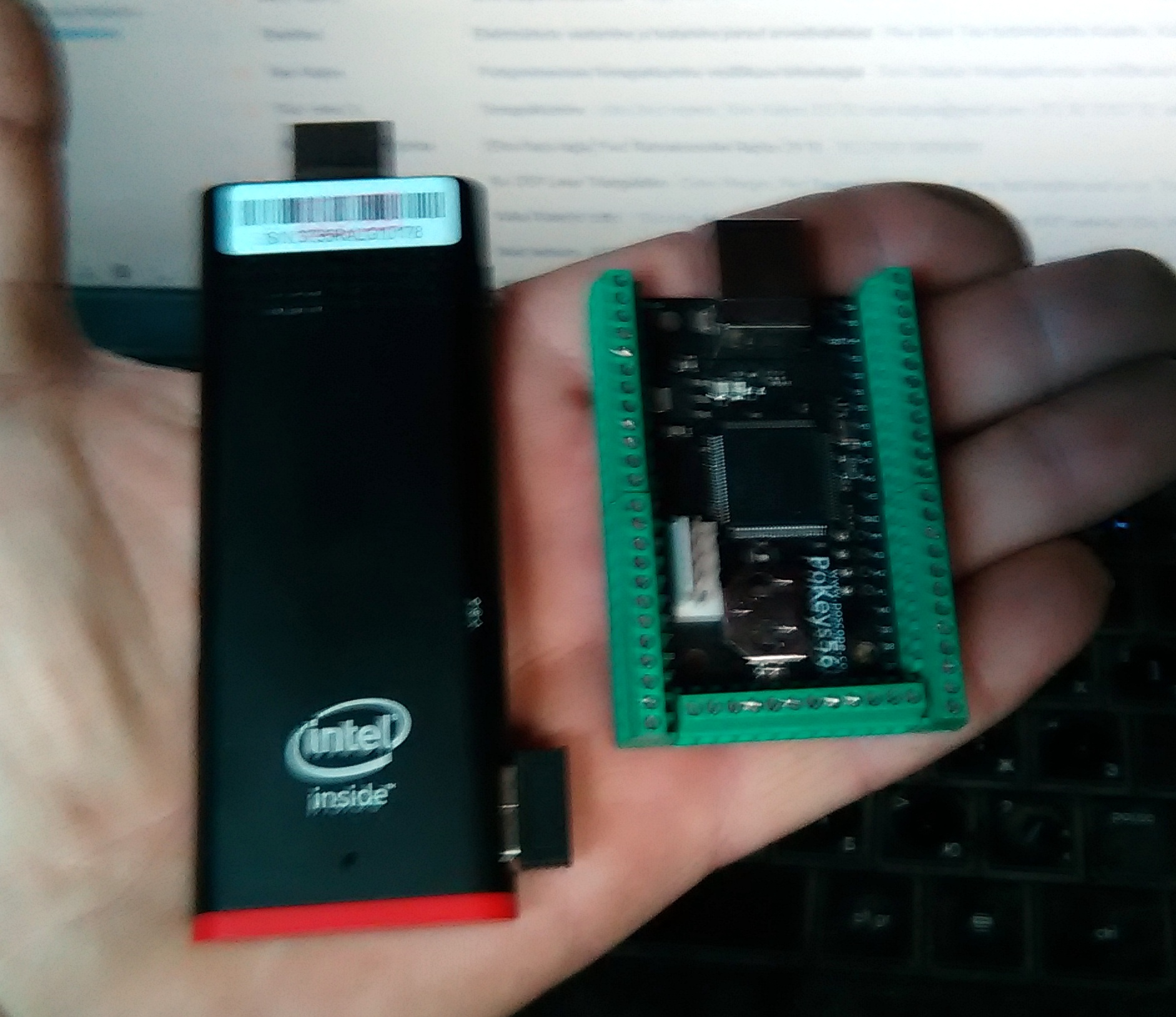

Ma pidasin silmas KOGU elektroonika asendamist. Jäävad siis kest koos tüürpindade ja servodega, mille valmistamine on väga töömahukas ja erivahendeid nõudev protsess. Lõhkepea ilmselt kah kõlbab, nagu väidad. Mis puudutab seda tahkekütuse moodulit, siis seda on võimalik asendada ja see on odav.
Ja ma tuletaks lugupeetavale meelde, et me elame ajastus, kus elektroonika ei maksa suurt midagi.
Lisan pildi, kus minu peaopesal on kogu CNC freespingi moodne aju.
Vasakpoolne sisaaldab IntelATOM neljatuumalist protsessorit, 2GB RAM ja 32GB SSD ja vajalike liideseid. Parempoolne on kontroller, mis suudab juhtida kuni 6 servomootorit, sisendid asendienkoodritele, pinu analoog ja digitaal sisendeid ja väljundeid.
Ehk annab aimu kuhumaale miniaturiseerimine on jõudnud. Kümme aastat tagasi oleks taoline kooslus vajanud lauaarvuti suurust kasti.
Komplekti hind mingi 200 Eur.
