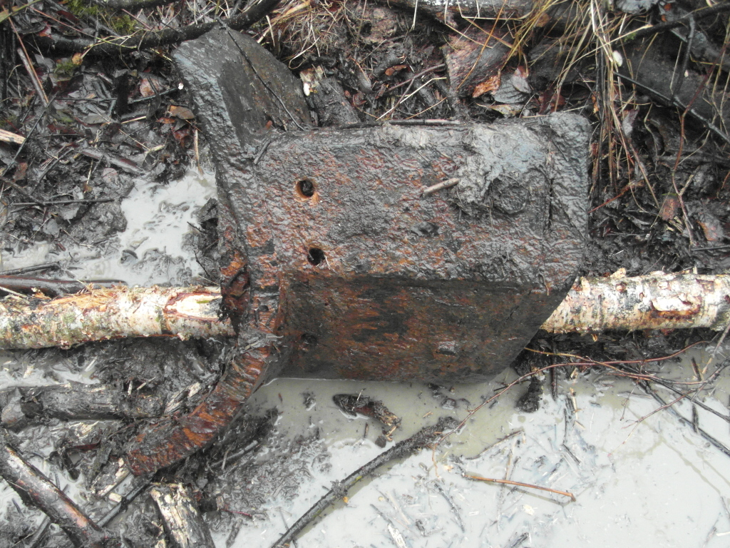

Miks nimelt SU-76i mask? Miks mitte "tavaline" T-34-76?
Olgu, ise küsin - ise vastan..
Ei ole SU-76i, aga päris tavaline T-34/76 kah mitte. Tegu on Uralmaš -is toodetud stantsitud torniga T-34-ga. Seega siis pesueht stantsitud "mutter". Seda on näha maski lühemaks lõigatud alumisest servast - üldjuhul oli maski alumine serv sirge - "pirukatel" lühem, valatud mutritel pikem, mõlemil sisekülje alaserv kaldu lõigatud. Stantsitud "mutritel" lõigati kaldu lühemaks alumise serva välimine äär. Just nagu on näha piltide. Põhjus oli suht proosaline - kuna torn stantsiti ühes tükis, siis moodustusid torni külgede laeks ülemineku kohtadesse üsna suure kumerusraadiusega nurgad, mis ei võimaldanud kahuri maski samale kõrgusele asetada, nagu valatud torni puhul. Nii monteeritigi mask veid allapoole, ja et maksimaalset negatiivset laskenurka võimaldada, lõigatigi maski alaosa lühemaks. Loodan et liiga segane kirjeldus ei tulnud.
Urmas.
Urmas.

Re: Igasugu raua kola.
Täitsa õige et tegu võib olla ka T-34 maskiga.Peab ühe asja veel järgi vaatama.T34 maskil on kokku kolm väiksemat ava ees SU omal ainult üks paremal pool.Jutud olid sellised et seal olid kunagi olnud puruks lastud SU76-ed.Mis muidugi ei välista võimalust et oli muud tehnikat ka.
