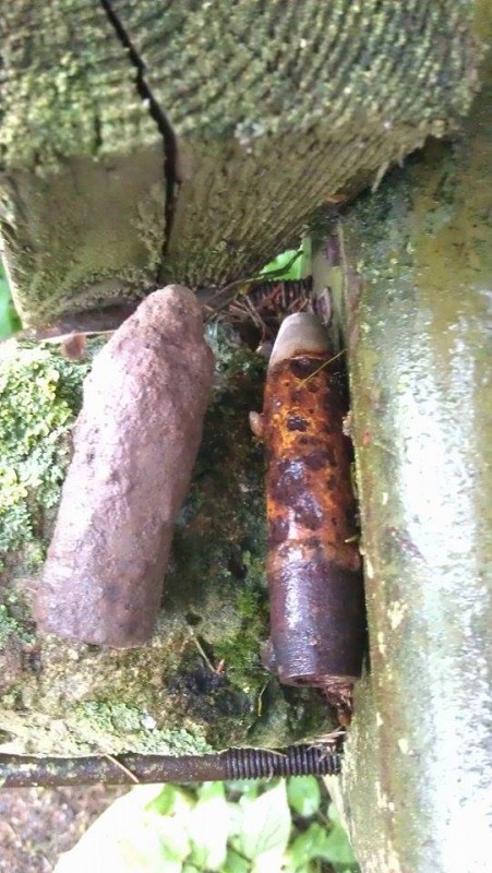

Kas on ohtlikud?
Postitus Postitas miin99 »
Leitud põllult ja on suitsupakist netuke lühemad?Kas on ohtlikud?

Re: Kas on ohtlikud?
Postitus Postitas heits »
Tee endal elu lihtsamaks ja helista demineerijatele. Ohtlikuks võivad nad näppides muutuda.
Postitus Postitas Black »
20-30mm lennuki automaatkahurist külvatud vast. Potentsiaalselt süüte- ja/või lõhkemisvõimelised.
Postitus Postitas EOD »
Igasugune lahingumoon, mis pole tõestatult ohutu, tuleb lugeda ohtlikuks ning leidmisel seda isegi mitte liigutada vaid helistada 112.
Antud juhul paistab parempoolsel mürsul veel kollast värvi järel olevat. Seega kindlalt ohtlik. Ka teist ei tasu puhastama või muidu torkima hakata.
Jäta sinna kus on, vajadusel kata millegagi, et lapsed ei leiaks ja helista 112.
Postitus Postitas Plönn »
Aga minule kui endisele aviaatorile tundub :) , et vasem kärakas on "süütu " soomustäbistav vene VJa 23, millel bakeliidist pallistiline kaabu on põrkamisel millegagi purunenud ja vasem tüüpiline germaani 2 cm Flak , iseloomuliku kollatise toonides siis. Ohtlik loomulikult :!:

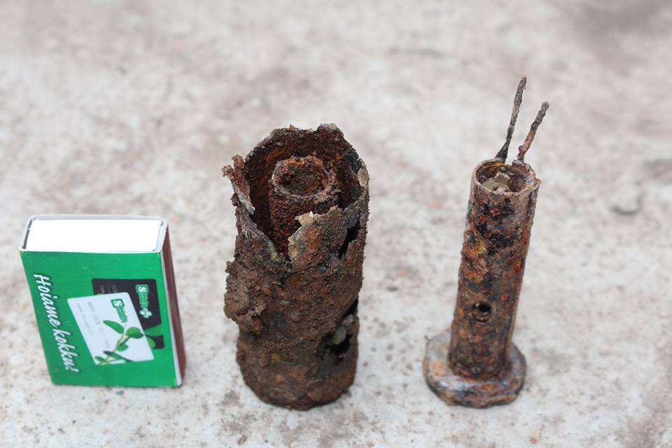

Granaadi sütik?
Kas keegi oskab vastata, on see granaadi sütiku osa ja link?
Leitud maha põletatud metsavenna punkrist.

Re: Granaadi sütik?
Postitus Postitas traatjalg »
Peaksid olema sidruni tükid,kui ära puhastada saab kindlalt öelda.

Re: Granaadi sütik?
Seda nägu on küll, kuid täpseks tuvastamiseks vajaksid tõesti puhastamist. :scratch:

Re: Granaadi sütik?
Nii ta tundub olevat.Võimalikud varjandid RGD42 ja F1.

Re: Granaadi sütik?
Postitus Postitas oliver »
RG42 ikka?
