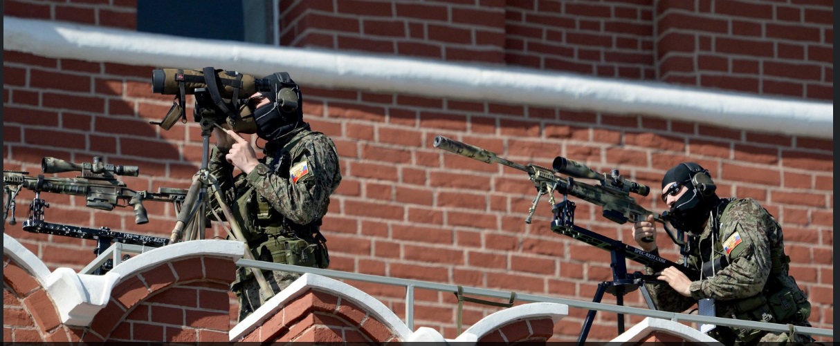

Kremli otsast sellised tegelased pildile saadudhttp://maailm.postimees.ee/3686367/vide ... ul/5359815

Poole kilomeetri pildi peal ilmselt jänkid M14 EBR ja SASSiga koos kohalike liitlastega. Kremli paraadi julgestajad ilmselt FSO ehk ihukaitseteenistus, relvi ei suuda usaldusväärselt tuvastada, suhteliselt hägune ja halva nurga alt tehtud kaader, kas keegi pakub, mis relv ja kaliiber? Kuna valvatav plats on suur, siis pigem magnumid, et vajadusel kaugelt ja läbi kaitsevesti lasta.

Moskva paraadil paistab olevat Orsis.
