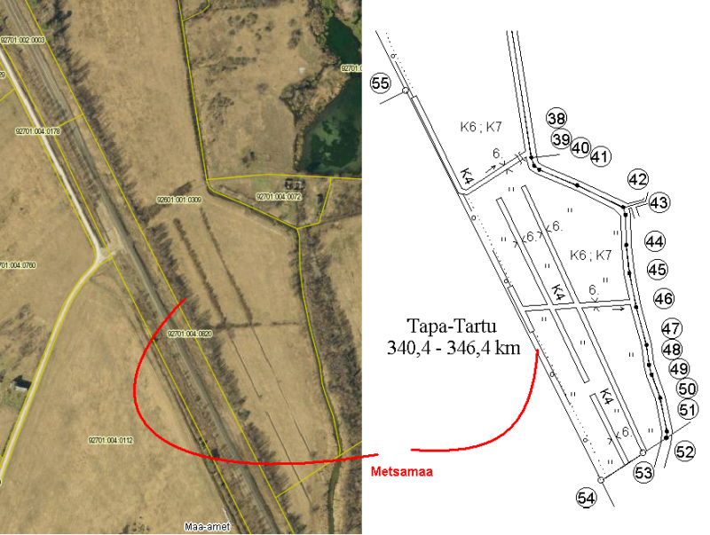

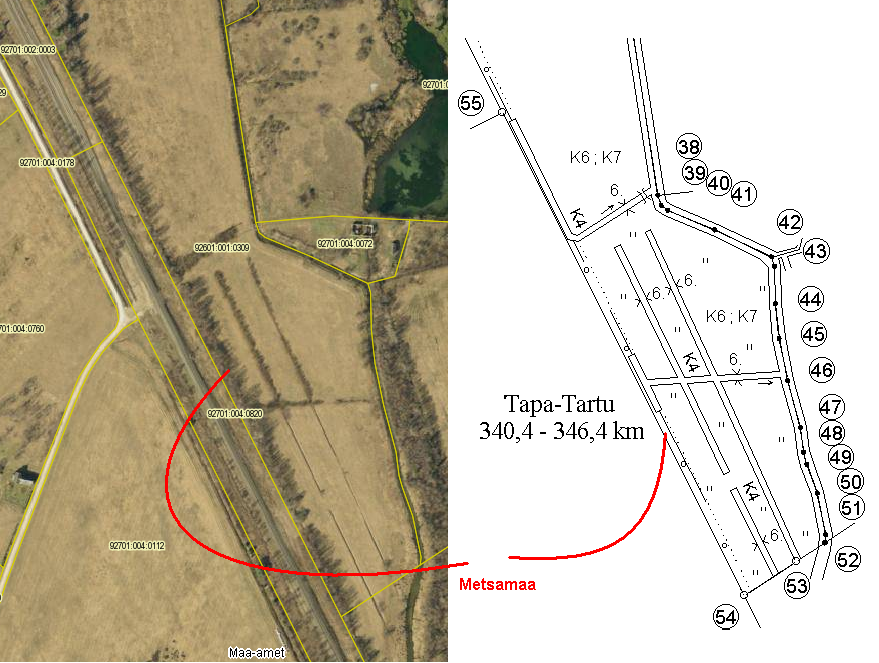

Saunik kirjutas:Mis puutub sellesse, et metsamaa hulka on arvatud praegusel ajal ka kraaviääred ja hekid, siis see ei vasta tõele.
Kraaviääred on eraldi teema ja seal oleneb, kui laialt see "hekk" laiutab.
"Hekk" kui üks rida puid ja kaks rida puid on eraldi teema ja üldiselt valdavalt rõhuvas enamuses ei ole jah metsamaana arvel.
Hekk (elavtara, elustara) on tihe, ühtlaste vahedega istutatud, tavaliselt maapinnani ulatuvate okstega põõsaste või puude rida[1].
Hekk võib olla rajatud mitmetel põhjustel: tuule, tolmu või lume tõkestamiseks, teatava maa-ala piiramiseks, aia või pargi iluelemendina jne.
EE 3. köide
Fucs kirjutas: metsana ja metsamaana on arvele võetud puudehekid, puistuteribad jms
Tunnistan, sõnastus on pigem eksitav ja ekslik, ning ebaõnnestunud.
ENSV metsakoodeks ei pidanud metsamaaks ega metsaks kaitseistutisi raudteede, autoteede ja kanalite eraldusribadel, ilma selle laiust täpsustamata, elik see ei olenenud puuderiba laiusest vaid sellest, millisel otstarbel need puud sinna olid istutatud.
1998 metsaseaduse järgi ei arvestatud metsamaana kuni 20 m laiuseid raudtee-, maantee- ja põllukaitsehekke ja -ribasid.
Kehtivast metsaseadusest (mis võeti vastu 2006) on see erisus välja jäetud, elik seadusandlikult on tehtud võimalikuks metsamaana arvele võtta ka näiteks neidsamu (aga mitte ainult) "kaitseistutisi raudteede, autoteede ja kanalite eraldusribadel" või "kuni 20 m laiuseid raudtee-, maantee- ja põllukaitsehekke ja -ribasid".

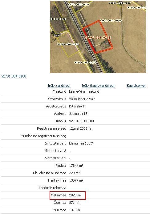

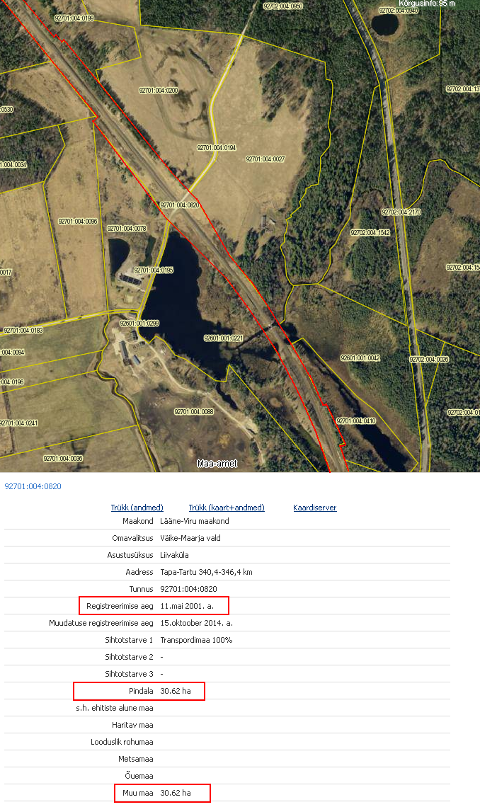

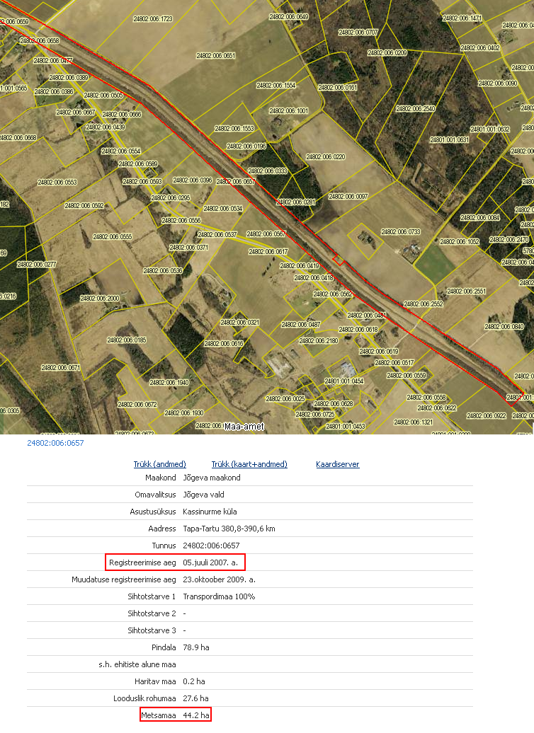

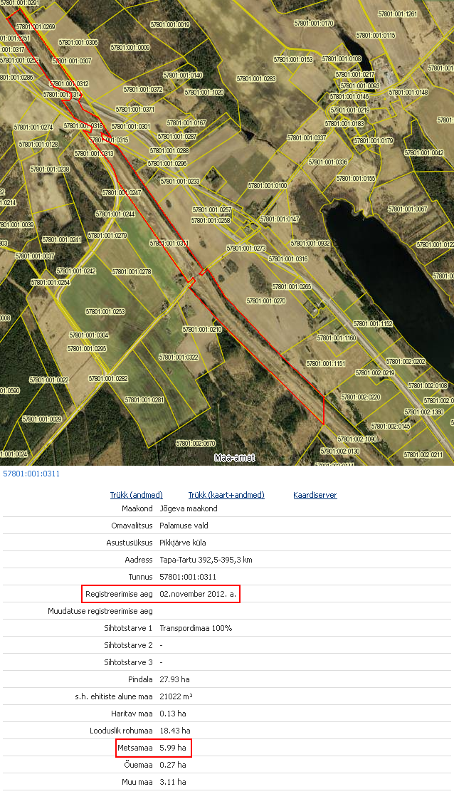

Sealt edasi oleneb, millal midagi on tehtud ja millal mida katastris on "metsamaana" või "mitte metsamaana" registreeritud ja arvele võetud.
Valdav osa sellistest nn. "hekkidest" kanti koos teemaa või raudteemaaga katastrisse maareformi algusaastatel nii palju kui jõuti ja võimalik oli. Toona siis valdavalt "muu maa"-na. Teist võimalust nagu polnudki.
Teine aspekt on see, et kuna sellised "hekid" rajati (või jäeti kasvama) kunagi sihtotstarbeliselt, siis need normaalolukorras peaks jääma ka selle subjekti-objekti juurde kuuluvaks, mille teenendamise tarbeks nad mõeldud olid või on. See tähendab, et üldjuhul ei tohiks ja ei saaks sellised "hekid" jääda kolmandate isikute kätte elik kellegi teise (naaber)kinnistu piiresse. Kuid see pole mitte alati nii. Seega praegu oma jutu ilmestamiseks läheks mul üüratum aeg selliste näidete väljaotsimisele. + seal on veel terve rida X nüansse (nt. kui selline hekk kulgeb nt. 100m kitsa ribana, siis vahepeal on 30m ulatuses selle küljes väike metsatukk ja siis edasi läheb jälle 100m kitsast "hekki" vms tehnilised üksikasjad).
Kuna selliste ribade ("hekkide") alla jääva maa suurus on ülejäänud metsde alla jääva maa suurusega võrreldes üldjuhul kaduvväike + lisaks asjaolu, et mitte kõik sellised ribad pole praegu metsamaana arvel, siis on tänase päeva seisuga tegemist suht marginaalse teemaga, kuid ei saa eitada, et mingi oma osa sellel on.
See teema tuleb vbl rohkem välja järgmise posti näidetes (korraga ei saa siia ühte posti nii palju pilte lisada)......
