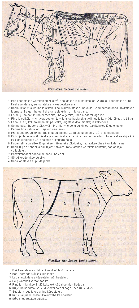

Sissejuhatuseks siis näide aastast 1927, kuidas ühe looma rümpa tükeldada ja milleks midagi soovituslikult kasutada

Lihalõikaja koolituse õpikust:
Mida kauem lihas töötab, seda enam on selles sidekudet. Seepärast ongi vanemate loomade liha vintskem. Et lihaste koormus on erinev, sõltub liha pehmus ka sellest, mis kehaosast see pärineb. Kõige õrnemad tükid on rümba keskel, eriti nimmeosas – sise- ja välisfilee -, kõige vintskem aga esiosas – koot, aba-, kaela- ja rinnatükk ja ribiotsad.
Nii kirvemeetodil klassifitseerides võiks näitlikustamise huvides öelda, et sise ja välisfilee, kõrgekvaliteetne muu lihaskude, noorloomade/põrsaste liha jne kuulus GOST-78 järele "kõrgemasse sorti", karbonaad jms kergelt läbikasvanud pehme liha väga vähese või olematu raskvkoega kuulus "I sorti" ja ülejäänud suurema rasvkoesisaldusega ja mitte nii pehme liha kuulus "II sorti".
