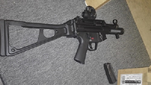

§ 20. Tsiviilkäibes keelatud relvad ja laskemoon
3) tulirelv, mida on võimalik antud relvaliigile tavalist määra ületavalt kokku panna (lükata) või lühendada;
Njah, küllaltki "ise küsin ise vastan" aga selline pildil olev kombo (HK päevalt tondil) on Eestis keelatud?
Vaatasin mõõte ja see kokku peakski olema u 600mm, SP5K 354mm ja B&T kaba 10 1/8 tolli.
Raua pikkus ja üldpikkus teeks sellest püstoli.
