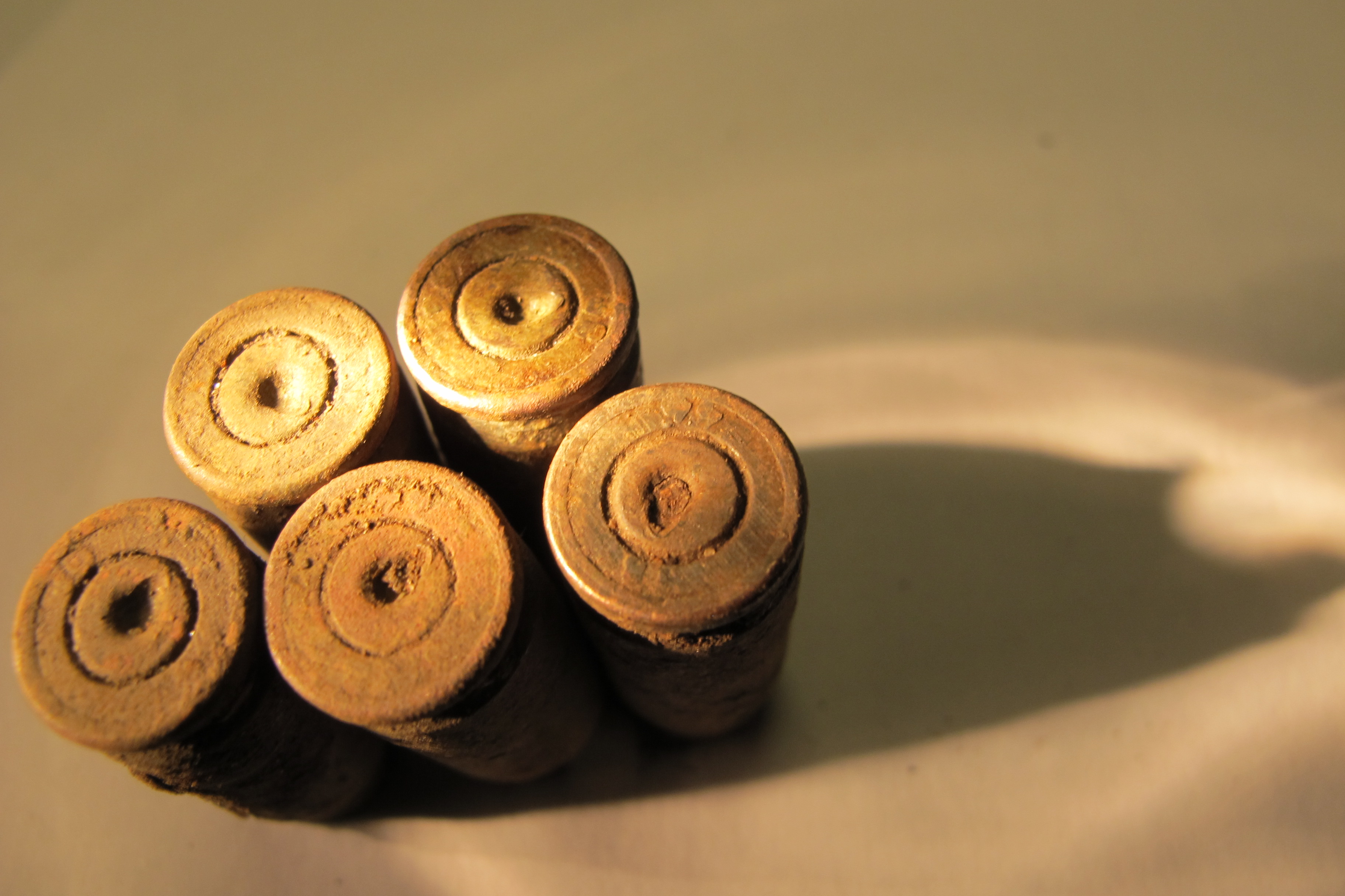

Küsimus selline. Milliseid relvi kasutasid julgeoleku üksused metsavendadega võitlemisel peale sõda ehk 1950? Käsil väike uuring ühe võimaliku haarangupaiga suhtes ja leidsin kolme erineva relva kesti. PPS või TT (lööknõela jälg on väljaveninud kõikidel kestadel), mauseri (P131 ja 442 39 S* 4) ning ühe vene vindi kesta. Kas sellisel kooslusel on mingi loogika? Kestad kõik ühel, u. 80 m pikkusel tulejoonel, kolme eraldi laskepesana. Ülejäänud mets metallist sisuliselt tühi, kui väljaarvata mõni olme-ese.

Kui lööknõela jälg on veninud (komakujuline), siis tulistatud on TT püstolist. Püstolkuulipildujad jätsid kapslile ümara jälje.

Täiesti juhuslikult ja harukordselt (ausalt) oli mul täna õhtul võimalus heita pilk TT-le. TT löönõela jälg sõrmeotsal meenutab õige vähe ovaalset ringi. Sellega ma ei vaidlusta eelpool toodud väidet erinevatest jälgedest. Ma arvan, et minusugusele peab eristamiseks kaks konkreetset näidet olema.
Samas täiesti tavapäraselt :wink: on mul käepärast ligi 30 TT padruni kesta, mis on maha jäänud nii NKGB, kui metsavendade positsiionidele ... mitte ühegi puhul ei osanud erinevust näha. Üks, mis tõenäoliselt kuulub metsavennale, on natuke rombikujulisem. Nendelt metsavendadelt saadi lahingu lõppedes 2 vinti, 2 automaati ja 3 püstolit ning 200 padrunit. Kahjuks ei tea ühegi relva täpset nimetust. Nii palju siis teistele huvilistele, kes loodavad siit lihtsaid vihjeid leida ... nagu mina hetk tagasi :oops:

Peab natuke erinevate relvade mehhaanikast rääkima.
TT kasutab John Moses Browningu poolt leiutatud "kõikuva rauaga", mehhanismi. Lasu ajal hoiab kuuli hõõrdumine vintrauas raua ja kelgu koos. Kuuli väljumisel hakkavad raud ja kelk koos taanduma, seejärel vajub raua tagaosa alla ning kelk vabaneb ja jätkab inertsi toimel taha liikumist.
"Koma" tekib ajal kui kelk ja raud liiguvad veel koos, kuid raud juba laskub. Inerts ja kuke vedru surve hoiavad sel ajal lööknõela eesmises asendis. Nii tekibki "koma". Erinevatel padrunitel on "koma" eri suurusega, sõltuvalt kapsli ehitusest. Sõjaaegsetel ja -järgsetel Berdan- kapsliga padrunitel enam- uuematel vähemmärgatav. Vaatasin oma hiljuti lastud kesti. Tõesti on vähemmärgatav, kuid vähemalt luubi all selgelt eristatav "koma". Pealegi on PPŠ/PPS lööknõel märgatavalt jämedam ning jätab sügavama jälje.
Püstolkuulipildujad olid vabalukuga (mass-sulgemisega). Seal toimub luku liikumine raua suhtes sirgjooneliselt ning kapslile jääb vaid lööknõela moonutamata jälg.
Veel on võimalik konkreetset relva tuvastada salve mokkadest, kestatõmmikust, kestaheitjast, luku või kelgu vastu padrunit toetuvast pinnast... jäänud jälgede järgi. See rohkem EKEI teema.
Veel võib märkida, et padrunipessa toetub seesama padrun TT-s hülsi esiservaga, püstolkuulipildujas aga "pudelikaelaga".
Aga küsijale - P-koodiga ennesõjaaegseid padruneid kasutasid tõenäoliselt siiski metsavennad. Julgeolekumeestel oli ka uuemaid vabalt saada.

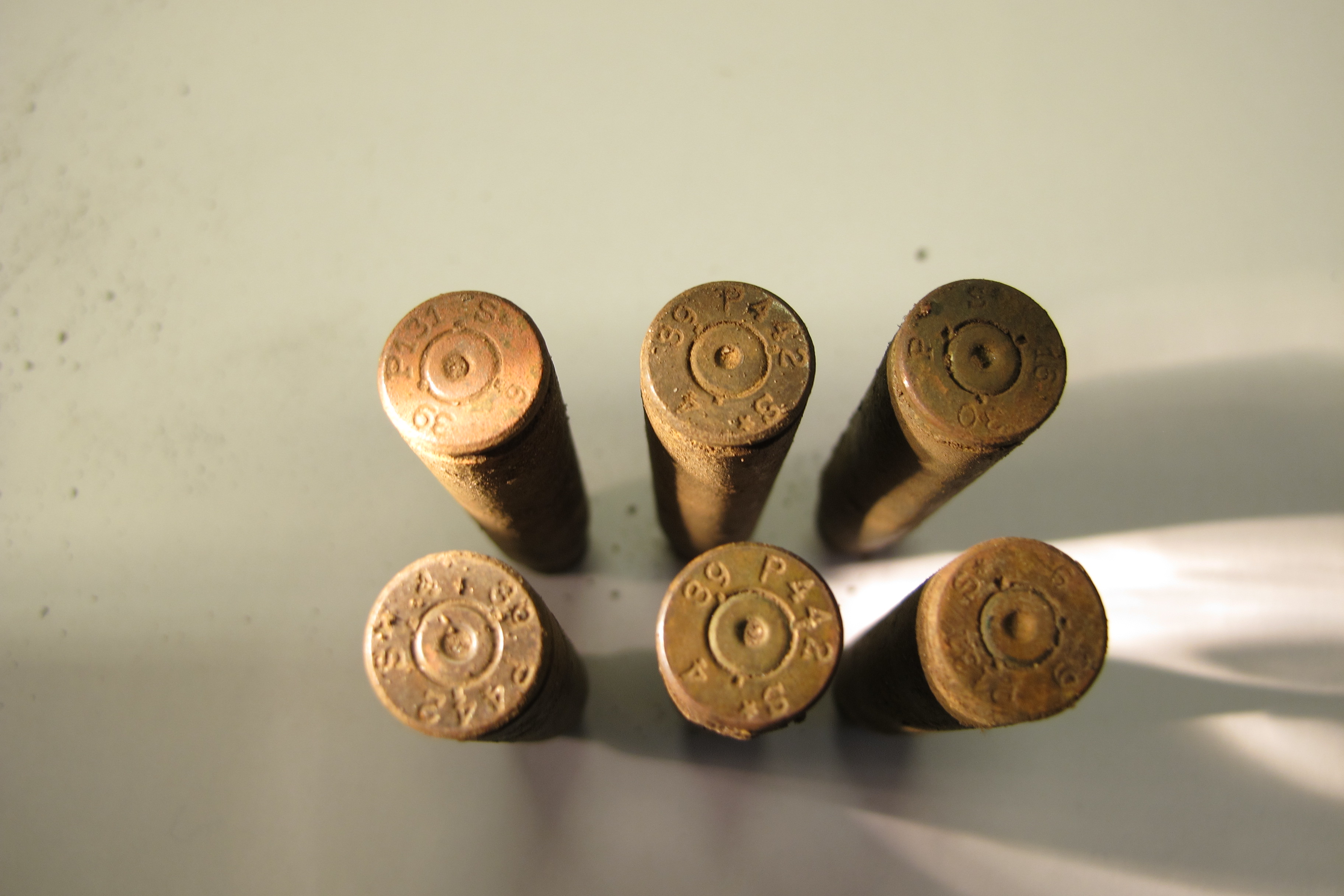

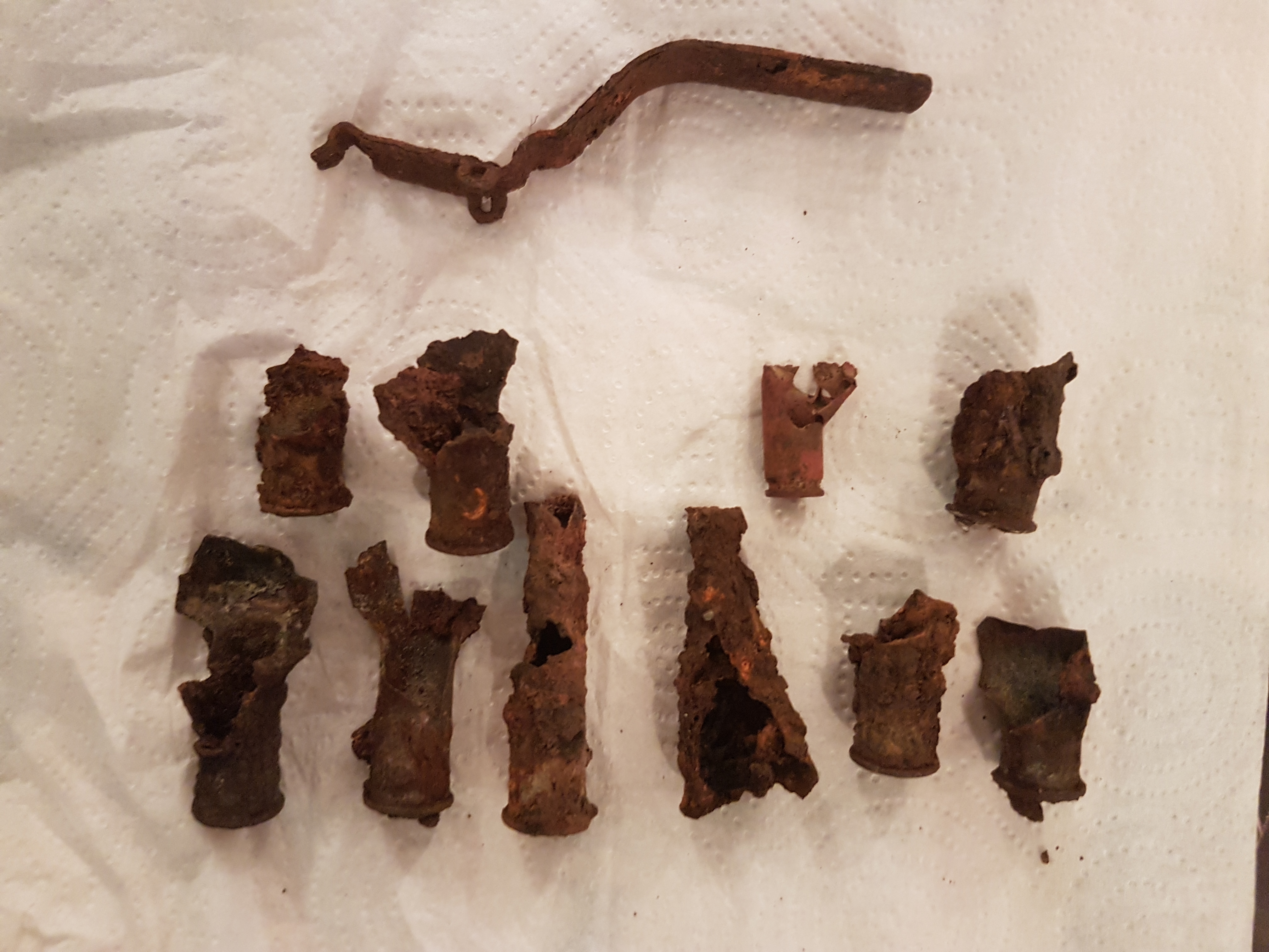

Kas fotol olevad hülsid on padrunina tules lõhkenud?
Lugu ise on selline, et julgeolek konfiskeeris pärast lahingut 200 padrunit. Ehk siis midagi poleks tohtinud punkrisse jääda. Need hülsid on aga punkrist.
TT kestasid on vaid paar sellist.
Minu teooria on selline, et kui meestel sai otsa automaadi ja ehk ka püstoli moon, siis jäi tulejõud nii lahjaks, et julgeolek sai ligi ja ... granaadid või lasud lähedalt. Osa vindi moona oli siiski peidetud ja jäi tulle. Need on tegelikult enamuses tõenäolise akna juurest.
Granaadi link on fotole lisatud veidi naljaka loo pärast. Kaevamise alguses rääkisin mina kõigile, et karta pole siin midagi. Kõik mis väärtuslik, selle võttis julgeolek kaasa. Mõne aja pärast tuli üks link. Siis teine. Ikka niimoodi ots/külg ees ja meie sikutame maast lahti - no pole siin granaate ju! Siis hakkas tulema neid kesti ... siis muudki põlemata staffi ... laskmata padruneid pole leidnud aga väike hirm on, et äkki jäi ka mõni granaat peitu :shock:
Kuna kaevajad on haritud/kogenenud vanad kalad ja granaadi tööst ma midagi ikka jagan, siis väga suurt hirmu muidugi pole. Pealegi arvan ma, et metsavennad selles punkris, kasutasid hoopis "... kaigast". Ei tea kas EOD tunneks sellegi killud ära? Mingid imelikud fragmendid on punkrist väljastpoolt leitud.

Tänud kõigile mõtteainet andmast. Kuskilt teemast tõesti lugesin ka nende komade kohta, kuid ei saanudki täpselt aru kummale komad omased olid TT või pps. Nüüd selge. Lisan ka fotod kestadest. Püstoli kestadelt võib näha ka markeeringut 44 ja 38 (või 36)

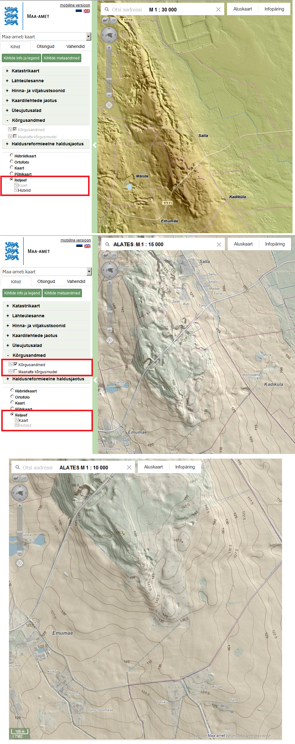

Edasi, metsas mütates ei adu päris hästi maastikku. Leide Maa-ameti lidari kaardi peale kandes võivad ilmneda hoopis huvitavad seosed. Lidari kõrgusmudelit niisama sealt kätte ei saa, aga teaduslikel eesmärkidel annavad ülikoolidele jms. asutustele ilma rahata. Kui sul on selle vastu tõsine huvi, siis anna teada, küll me midagi välja mõtleme.

Mõningaid Lidar laserskaneerimise tulemusel saadud kõrgusandmeid saab vaadata ka avalikust teenusest.
Vahel võib ka see abiks olla.
Praegu peaks käima ka uued lennud olenevalt piirkonnast.
http://geoportaal.maaamet.ee/est/Andmed ... -p499.html
