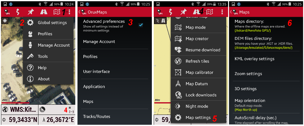

Kaartide salvestuskoha ja kasutamise "projektikausta" muutmiseks tuleb teha järgmist:
1. Settings (kolm täpikest)
2. Gobal settings
3. Linnuke ette "Advanced preferences"
4. Kaardiseaded ("ruuduline" ikoon)
5. Kerida alla ja valida "Map settings"
6. Maps directory (seal näitab n.ö. kaartide "projektikausta" ja teekonda)
klikkides sellel real avaneb uus aken, kus saab muuta kasutatavat kausta, otsida vajalikke kaustu ja neid muuta.
Esimesel pildil näeme ROOT/Storage menüüd, kust saab valida extSdCard (väline mälukaart).
Teisel pildil on näha välisel mälukaardil valitud "projektikaust" nimega Aerofoto GPS ja sinna juba salvestatud erinevad kaardid (n.ö. alamprojektid mis luuakse offline kaartide loomisel ja salvestamisel).
Valiku kinnitamiseks tuleb vajutada näpuga sellele viimasel kaustanimele ülemises reas (näites: Aerofoto GPS) ja hoida näppu natukene aega peal kuniks valik salvestub. (Vanemal ORUX versioonil tuli kaks korda klikkida sellel). Vastasel korral (väljudes kohe peale n.ö. õige kausta valimist) muudatused ei salvestu ja kehtima jääb endine projektikaust ning teekond selleni.
Pärast "projektikausta" muutmist tuleb teha nutiseadmele restart ja käivitada ORUX uuesti.
