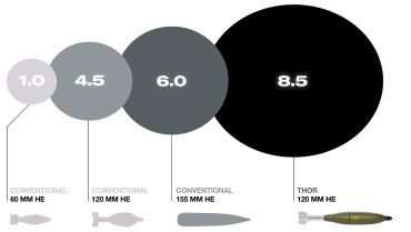

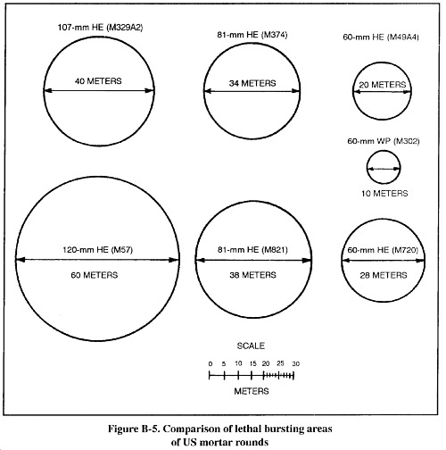

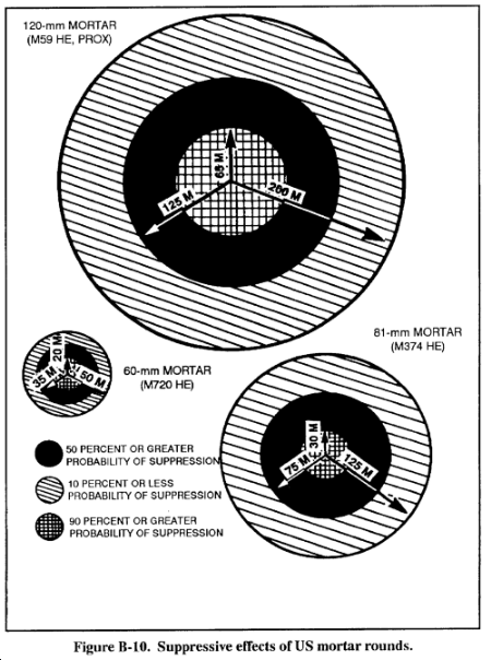

Ma panen ka natuke hagu alla. Vaadake neid jänkide eri kaliibriga miinide kildude mõjualade jooniseid, esimene on SAABi uue 120 mm kildmiini kildude leviku ala võrreldes vanema laskemoonaga. Kui uuemad 60 mm miinid on oma tõhususelt võrreldavad, siis 120 mm on ikka täiesti omaette klassis, ükskõik kui äkilist lõhkeainet väiksemad täis toppida, on vahe ikkagi kordades. 60 mm miin kaalub natuke alla 2 kilo ja seal on mõnisada grammi lõhkeainet, 81 mm on neljakilone ja maksimaalselt 1 kilo lõhkeainet, kuid 120 mm kaalub üle 10 kilo ja sellest veerand on lõhkeaine. Sellest tulebki peamine vahe, lisaks laskekaugusele, sest iga 120 mm miin teeb märgatavalt rohkem kahju. Kui vastaseks oleksid mingid kergelt relvastatud kitsekarjused, siis ei oleks eriti vahet, millise kaudtulega neid kollitada, kuid venelaste soomusüksuste puhul on oluline, et oleks võimalust lasta ka soomusevastaseid miine ja neid ei paista 81 mm kusagiltMercurius kirjutas:Non, tõmbasite jälle vana sae käima, mis![]()

120 MP ongi ju PAT taseme peamine toetusrelv. 9-relvaline patarei on täiesti kaalukas argument. Isegi kui relv on 1941. a mudel.
122 haubits oleks veel kõvem (eelkõige kindlustatud vastase tulistamiseks, kuna haubitsamürsu maapinda tungimise võime on palju suurem kui miinil).
81 MP kompaniis on kompanii enda vajaduste täitmiseks ja sellega mingeid suuremaid asju pole teha võimalik.
Seega võimalikke spinne teemal, kuidas CV-le paigaldatud 81 teeb ära "peaaegu sama töö" kui 120 tuleks lihtsalt käsitleda kui sundseisule tagantjärele loodud edukuvandit.
Üldiselt on rusikareegel, et plahvatuse kahjustusala raadius kasvab võrdeliselt lõhkeaine massi kasvu kuupjuurega - st suurema paugu tegemiseks on vajalik palju suurem laeng.
Ehk 2 korda suurema paugu tegemiseks on vajalik lõhkeaine kogust kasvatada 8 korda.
10 korda suurema paugu tegemiseks 1000 korda.
