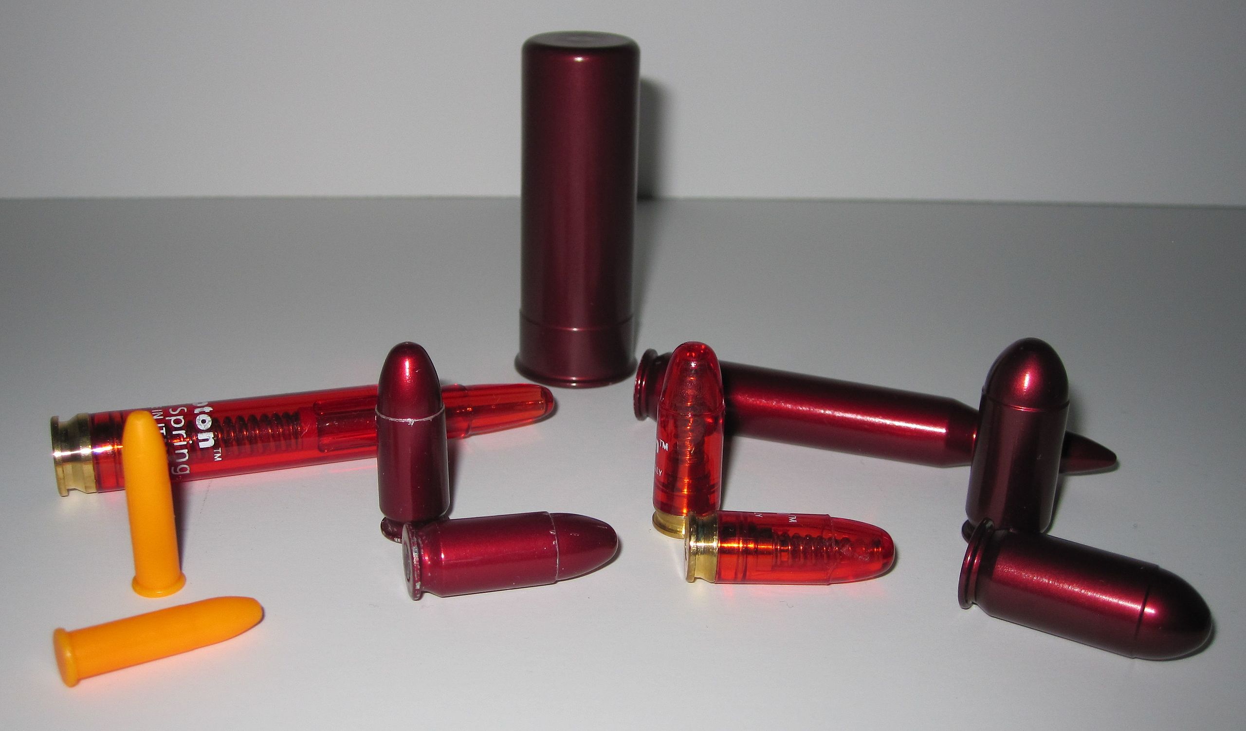

Selleks, et relvaga (nt. kodus) harjutada ja relva käitumist eri käsitlemisliigutuste peale katsetada, on plastmassist õppepadrunud, millel ei ole sütikut ega laengut. Nimetatud ka klikkpadruniteks või ingl. k. snap cap. Saadaval igas hästivarustatud relvapoes.
PS. Glockil on lausa 3 (sisemist) kaitseriivi.
PPS. Isegi kui väline kaitseriiv on olemas, siis ära kunagi usalda seda harjutamise või katsetamise käigus.
Õppepadrunid:

Sekundeerin arvamusele, et nende lugematute klikipadrunite (jah, klikipadrun ei ole ka igavene nähtus - teda tuleb aegajalt vahetada, sest muidu ei täida enda lööki pehmendavat eesmärki) hinnaga saab lööknõelasid vahetada tihedamalt kui vaja. Seda muidugi, kui tegu ei ole mingi erilisema eksemplariga.

Njah. Klikipadrun on asendamatu asi selleks, et aru saada, kuidas relv ning selle laadimismehhanism toimib. Alustades kasvõi ülalpool läbi käinud küsimusest, kas salve allapanekul liigub padrun ise rauda või mitte ja lõpetades kontrolliga, kas salv söödab ning relv laeb korrektselt padruneid ümber.
Teine teema, kus klikkpadruneid kasutatakse on lasketreeningul, kus neid asetatakse salve segiläbi päris padrunitega. Tõrkeeemaldustreening, tagasilöögi kompenseerimise jälgimine jt. sarnase eesmärgiga harjutused.
Aga jah, tühjakslaadimise järgsel kontroll- ja tühilasul ei aita see klikipadrun mitte kuidagi.

Klikipadrunid ja muud löögipehmendusvahendid on head tühjalt harjutamisel. Laskur ise ja instruktor näevad relva hoidmist märgil ning päästikutööd. Kas tänapäeval on kuivalt harjutamisest loobutud?
