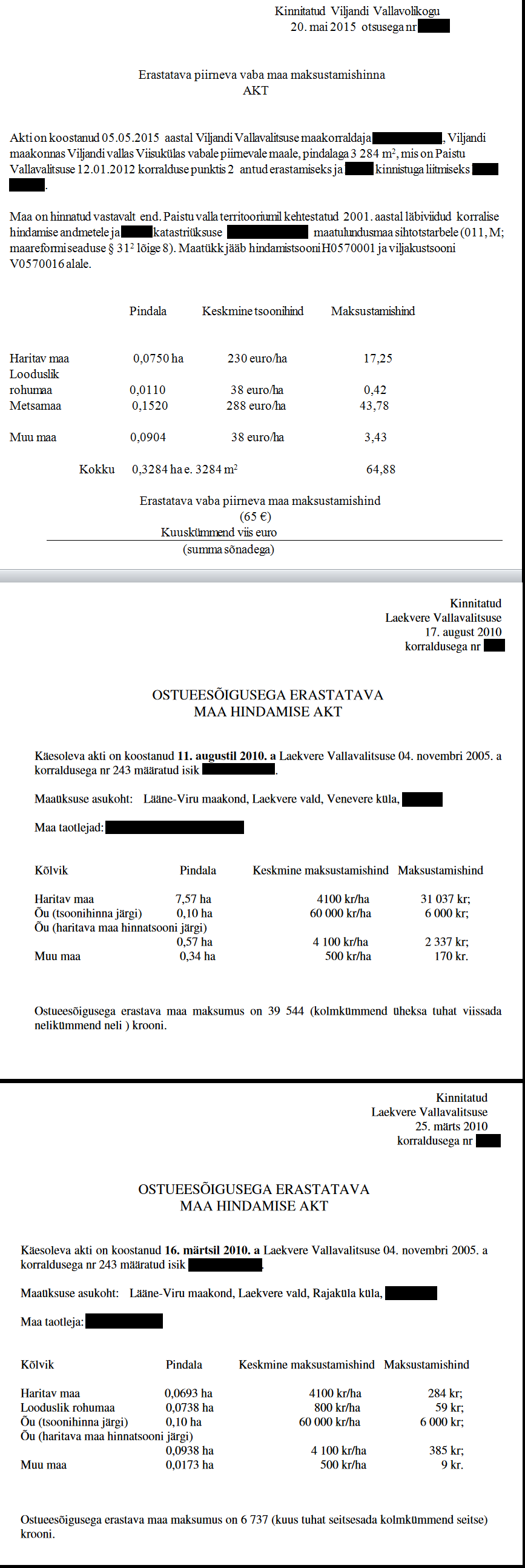

..eeee... jah, olenevalt omavalitsusest, viljakusetsoonidest, maasihtotstarbest jms on maa maksustamine erinev.
Aga seal on alati kaks põhimõtteliselt erinevat asja.
Viidatud maamaksu määrade tabelis KOV-ide lõikes on kaks jaotust - Ühtse maksumääraga maksustatav osa ja Põllumajandussaaduste tootmiseks kasutusel oleva haritava maa ja loodusliku rohumaa maksumääraga maksustatav osa. Tabeli teise lahtri alla kuulub haritav maa + looduslik rohumaa, aga esimese lahtri alla kõik ülejäänud muud kõlvikud kokku, KUID esimese osa maksustamiseks mingi määraga arvutatakse kõigepealt välja kõikide kõlvikute hinnad eraldi (maa maksumus) ja seal on erinevatel kõlvikutel erinev maksumus/maksustamise hind.
Üks on maksumäär, teine on maksustamise hind ja ma mõtlesin maksustamise hindasid, mille summat hakatakse maksumääraga maksustama. Selles tabeli lahtris olevate kõlvikute (õuemaa, metsamaa, muu maa jne) hinnad summeeritakse ja neile määratakse ühine maksumäär. Aga kõlvikute hinna summa summaarium, mis maksustamisele läheb, või mida maksumääraga maksustama hakatakse, oleneb liidetavate alghinnast.
Minu KOV-is on nt. maatulundusmaal anno 2019 sellised kõlvikute hinnad:
Maa hindamise määrad 2019.png (21.27 KiB) Vaadatud 3787 korda
ja need hinnad igale kõlvikule eraldi määratakse KOV poolt... mul ei ole praegu paremaid näidiseid võtta:
Maa maksustamishinna arvutamise kord
§ 1. Kohalik omavalitsus arvutab maatüki maksustamishinna «Maa hindamise seaduse» § 51 lõike 4 alusel keskkonnaministri poolt kehtestatud maa korralise hindamise tulemuste põhjal.
§ 2. Maatüki maksustamishinna arvutamiseks:
1) leitakse hinnatsoonide kaardilt hinnatsoon, kuhu maatükk kuulub;
2) leitakse maa väärtuste loetelust hinnatsoonile vastavate ja maatükil esinevate maakasutuse sihtotstarbe liikide ja kõlvikute väärtused, arvestades maatüki suurusest tulenevaid erisusi.
§ 3. Maatüki maksustamishind arvutatakse järgmisi valemeid kasutades:
1) kui maa väärtuste loetelus ei ole maatüki suurusest tulenevaid erisusi, siis
Hk = Ht × S, kus:
Hk – on maatüki maksustamishind;
Ht – on maakasutuse sihtotstarbe liigile või kõlvikule vastav hinnatsooni väärtus eurodes maatüki hektari, maatüki ruutmeetri või ehitusõiguse ruutmeetri kohta, kusjuures mitme sihtotstarbe liigi samaaegsel esinemisel samal maatükil arvestatakse nende omavahelist proportsiooni;
S – on maatüki pindala maakatastri andmetel. Kui maakatastris konkreetse maatüki kohta andmeid ei ole, määratakse pindala tegeliku maakasutuse järgi või kolmekordse hoonealuse pinna järgi suurelamurajoonides (vabaplaneeringuga aladel);
Lisaks on terve rida muid erisusi, soodustusi ja nt. ka 100% maamaksust vabastusi (nt. korterelamud kuni 2ha kinnistute puhul).
