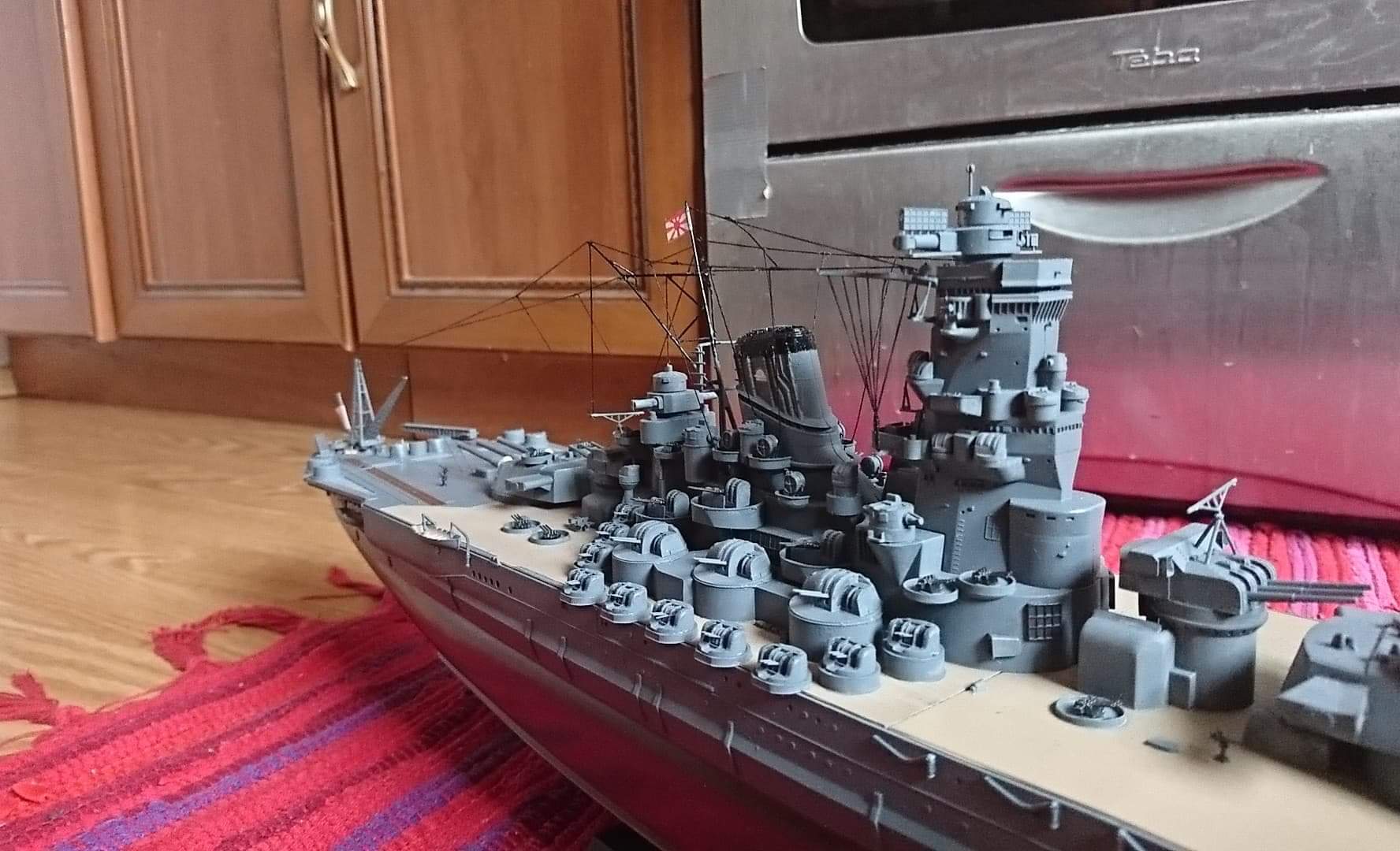

Tegemist on siis teise maailmasõja kõige suurema ja teada olevalt tugevama sõja laevaga. Lõpp tulemus tahan, et ta oleks raadio teel juhitav.

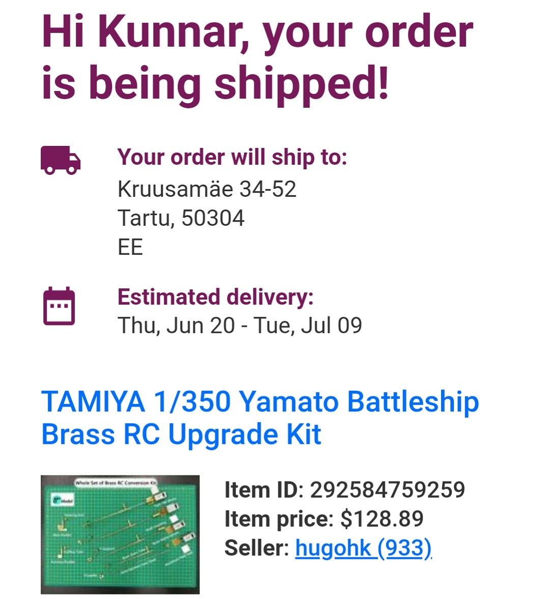

Mul juba teel vajalik upgrade rc brass kit. YouTube on tutorial ka kuidas seda kõike teha. Eks ta ole ikka ja välja kutse aga sellega saab hakkamaKapten Trumm kirjutas:No selle valmis mudeli tegemine sõitvaks on paras väljakutse - vajalikud paigaldused tuleb teha enne, kui sa midagi värvid või kokku paned, paljal kerel.

See kes selle komplekti selle laeva jaoks tegi. Tal on ka instruktsioon video. Kus ta räägib täpselt ja korralikult samal ajal seda ehitades. Jah kõige suurem faktor on tegija ise. Ehk mina ja eksimus ruum on väga väike. Ma saan pealt dekki maha tõmmata. Ta on mul lahtine, sest mootori peab sisse saama
